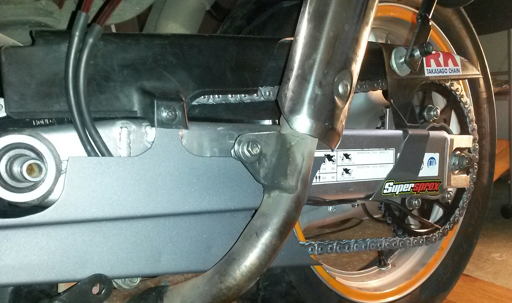

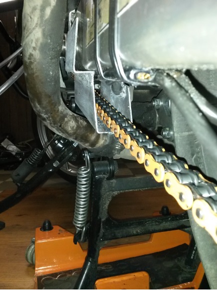

To zdeterminowało mnie do próby rozwiązania tego problemu. Korzystając z prac serwisowych i kompletnego rozebrania Hanki na czynniki pierwsze postanowiłem "namigać" dolną osłonę łańcucha. Taką skróconą, na wydech.
osłona wydechu I.jpg (64.91 KiB) Przejrzano 18989 razy
osłona wydechu II.jpg (90.1 KiB) Przejrzano 18989 razy
Zostawiłem maksymalną możliwą, wolną przestrzeń przy odpowiednio naciągniętym łańcuchu i moto ustawionym na centralce - więc "w zwisie" łańcucha.
Jeśli sprawdzi się w testach (nie będzie haczyć, dzwonić itp) zostanie wykończona i pomalowana.
Jakieś konstruktywne wnioski?

Brawo TY!!! :brawo:
A będziesz jeszcze odginał końcówki osłony w dół? Żeby olej zgromadzony na osłonie odprowadzić w jednym miejscu.

Myślę, że nie będzie to konieczne.
Pęd jaki wytworzy łańcuch powinien wszystko "wydmuchnąć".
A i osłona jest nieco pod kątem, tak jak łańcuch.
Poczytaj wątki na forum i zrób olejarkę własnoręcznie.
Zależy jakich użyjesz podzespołów, ale nie powinno to zrujnować budżetu.
(- po taniości - grawitacyjna,
- ale ja polecam z jakąś elektroniką, jak by co - pisz na pw.)

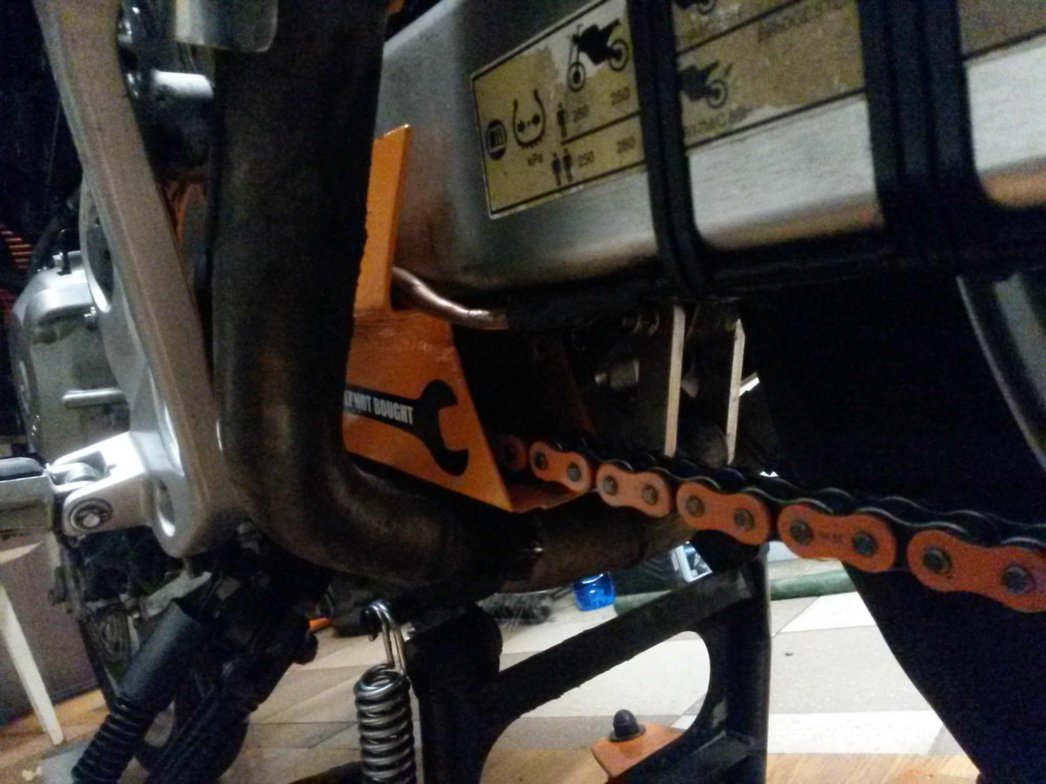

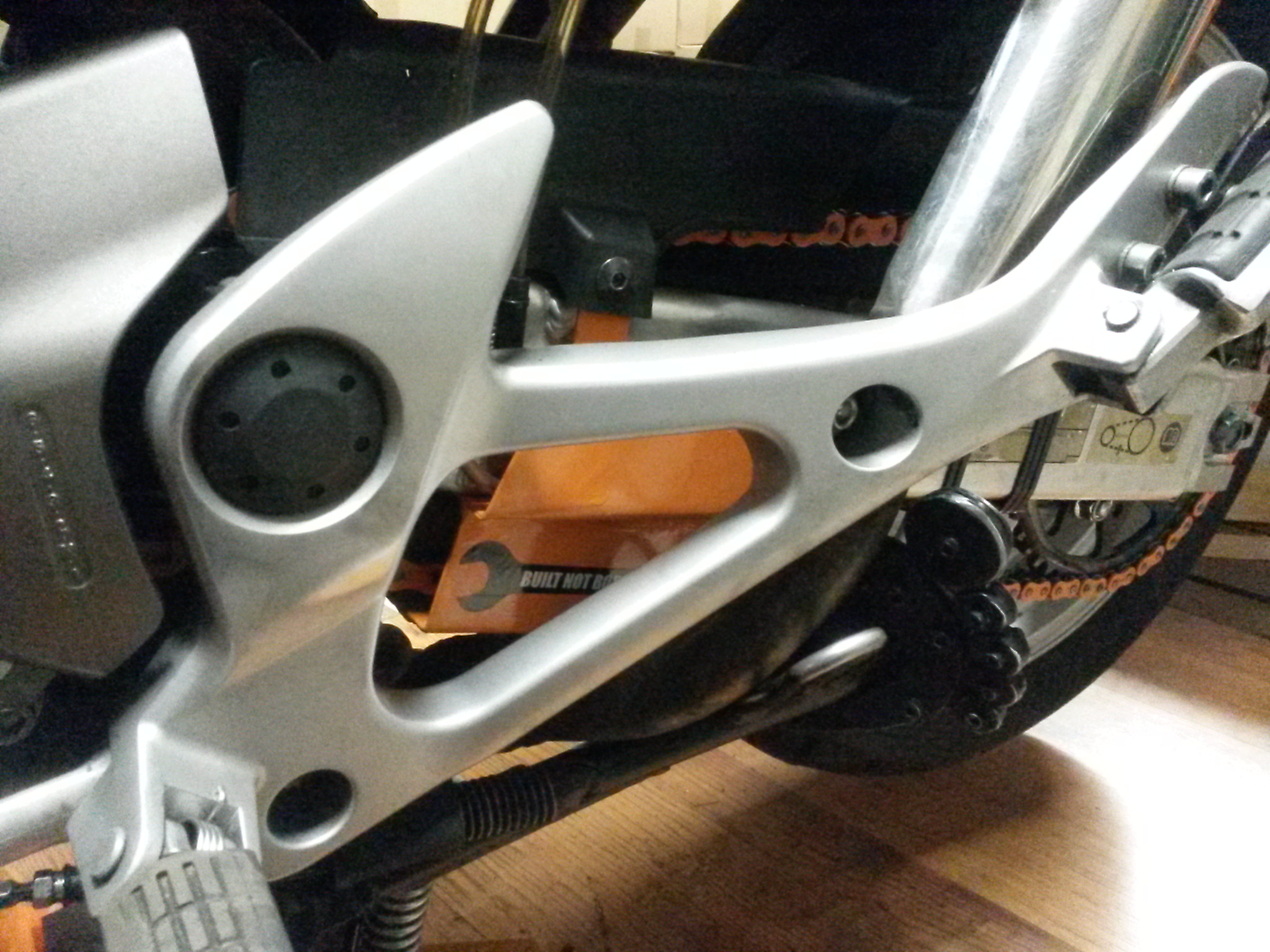

A osłona wyszła tak:

Dzisiaj były testy ;D
Powiem tak......
... wygląda .... ciekawie (to kwestia gustu oczywiście)
... wydech osłania ...
... ale nie idealnie :why:
nieco zawiewa na rurę z zębatki zdawczej. Jednak nieporównywalnie mniej.
(sprawdzę jeszcze z gęstszym olejem, bo z braku przekładniowego zalałem zbiorniczek jakimś rzadkim syntetykiem z auta a jak dobrze pamiętam z ubiegłego sezonu to rodzaj oleju miał duże znaczenie jeśli chodzi o "rozbryzg" :lol: )

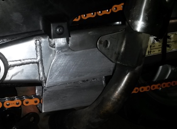

Wykonałem poprawiną wersję osłony wydechu.
Poprzednia była nieco zbyt "skąpa".
Ta powinna osłaniać wydech szczelniej.
A przy okazji namigałem względnie estetyczne mocowanie końcówek do olejarki.
Żegnajcie trytytki i inne opaski. [:DD] ;D [:DD]
