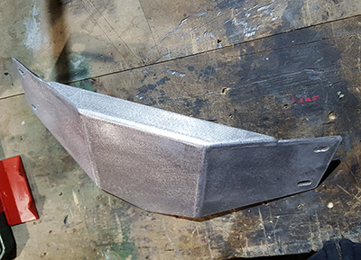

na razie wyszło mi coś takiego :) teraz otwory powiercic i pomalować. Uchwyt zmatowiony i mam zamiar pokryć go gumą w spraju.

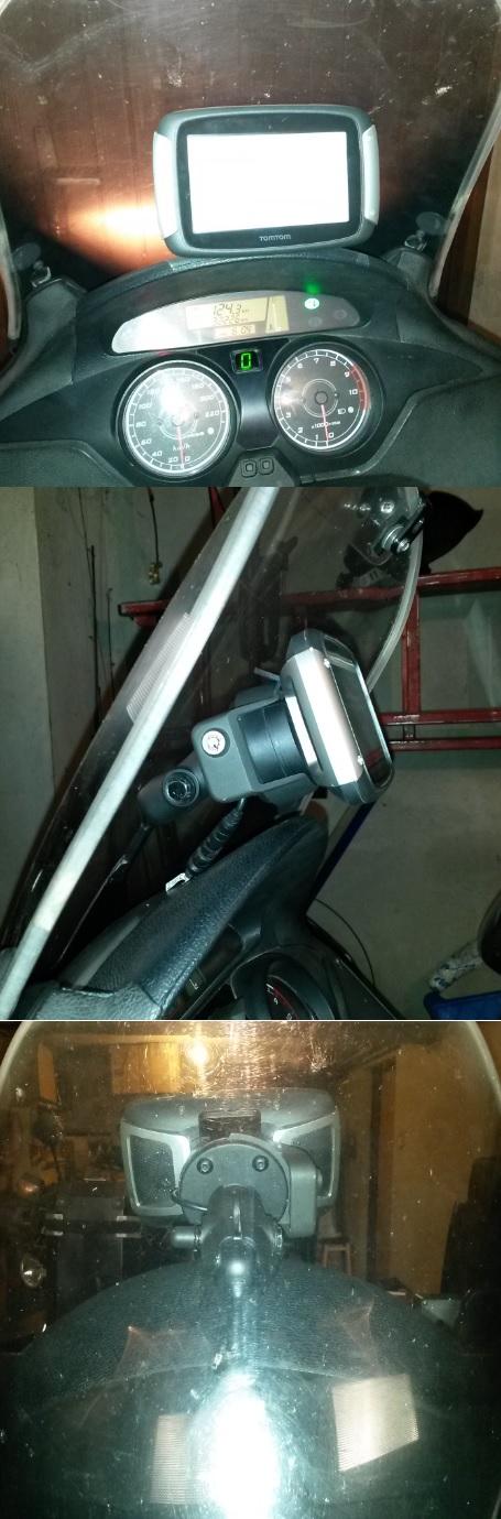

Mam i ja uchwyt wg projektu Antka z Blachy metalowej 1,5mm, malowane proszkowo. Podwyższyłem go o centymetr i poszerzyłem płaszczyznę o 0,5cm gdzie się montuje uchwyty, mam w niej pięć otworów co 2,5cm, więc mogę zamontować gdzie mi wygodniej. Póki co mam zamontowaną kamerkę do rejestracji jazdy i telefon jako navi na x-gripie Ram Mounts.
Przetestowane na trasie 1750km, rewelacja :clap:

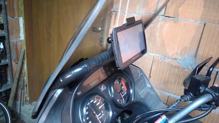

Witam. Pozazdrościłem szanownym kolegom i wykonałem takie mocowanie:

Wild Hog
Posty: 484
Model: XL 1000V
Lokalizacja: Londek
Re: Mocowanie GPS do Varadero
#36 Post autor: Wild Hog »
Staszek1 pisze:Witam. Pozazdrościłem szanownym kolegom i wykonałem takie mocowanie:
A co tam masz za wyświetlacz biegów? :isok:
Podoba mnie się :P

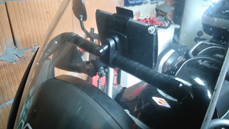

Ja mając już dość odpadającej nawigacji mocowanej na przyssawkę do szyby na szybko zmontowałem sobie coś takiego. Rurka miedziana (fi22) dwa kolanka, czarna taśma izolacyjna i do tego uchwyt na kierownicę (mocowanie HR) do zamocowania nawigacji. Wygląda nie tak okazale jak Antkowy, ale swoją funkcję spełnia.

Dzięki, ostatecznie też padło u mnie na rurkę (jednak o miedzi nie pomyślałem). Łatwej do niej zamocować dodatkowe elementy np gniazdo zapalniczki :). dzięki za zainteresowanie tamatem i pomoc :)

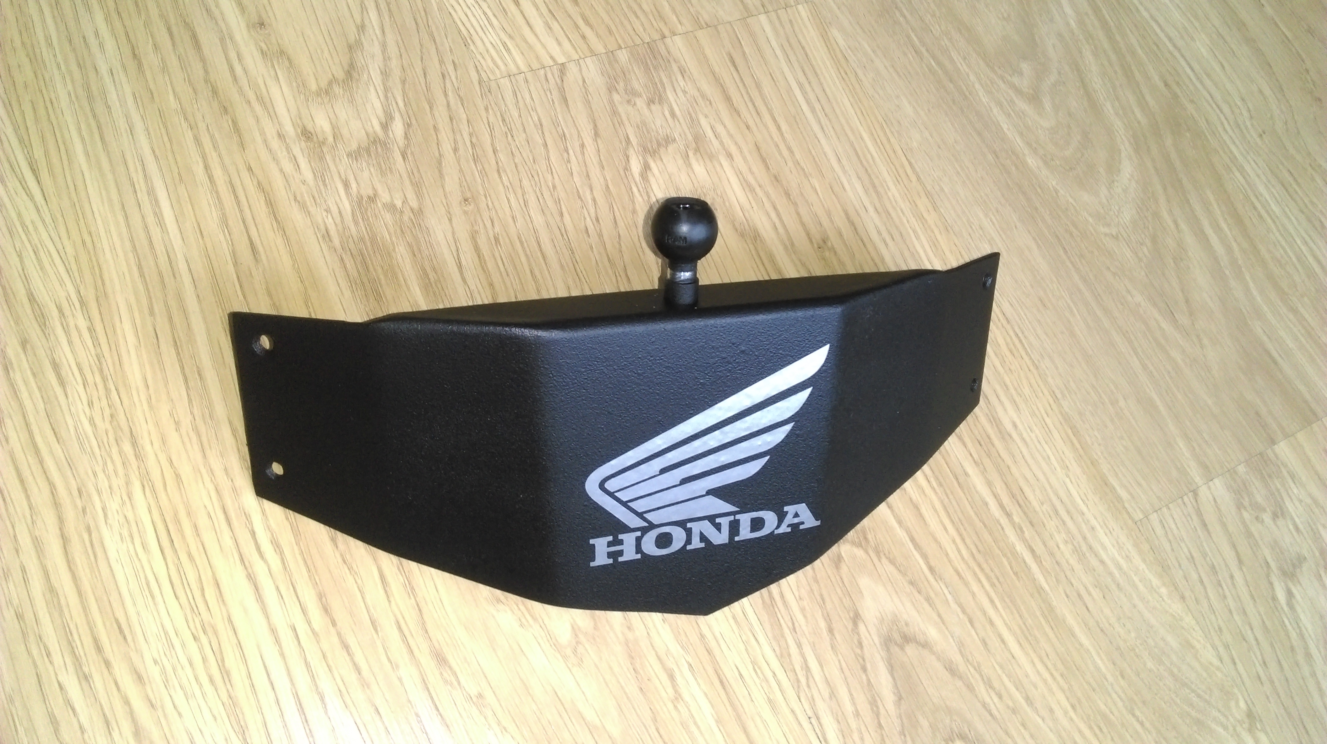

Mój uchwyt który wam proponuję jest na zdjęciu poniżej
