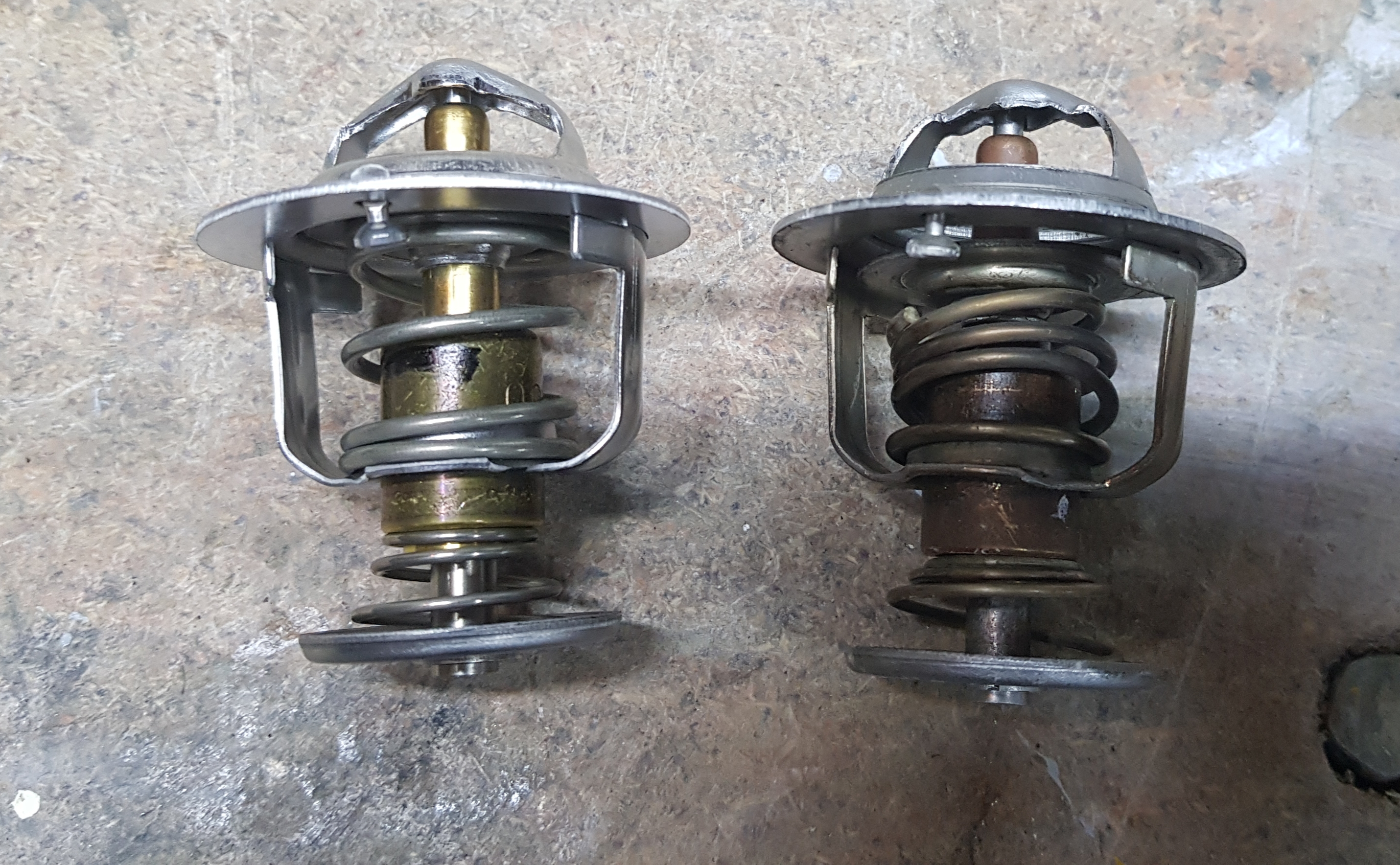

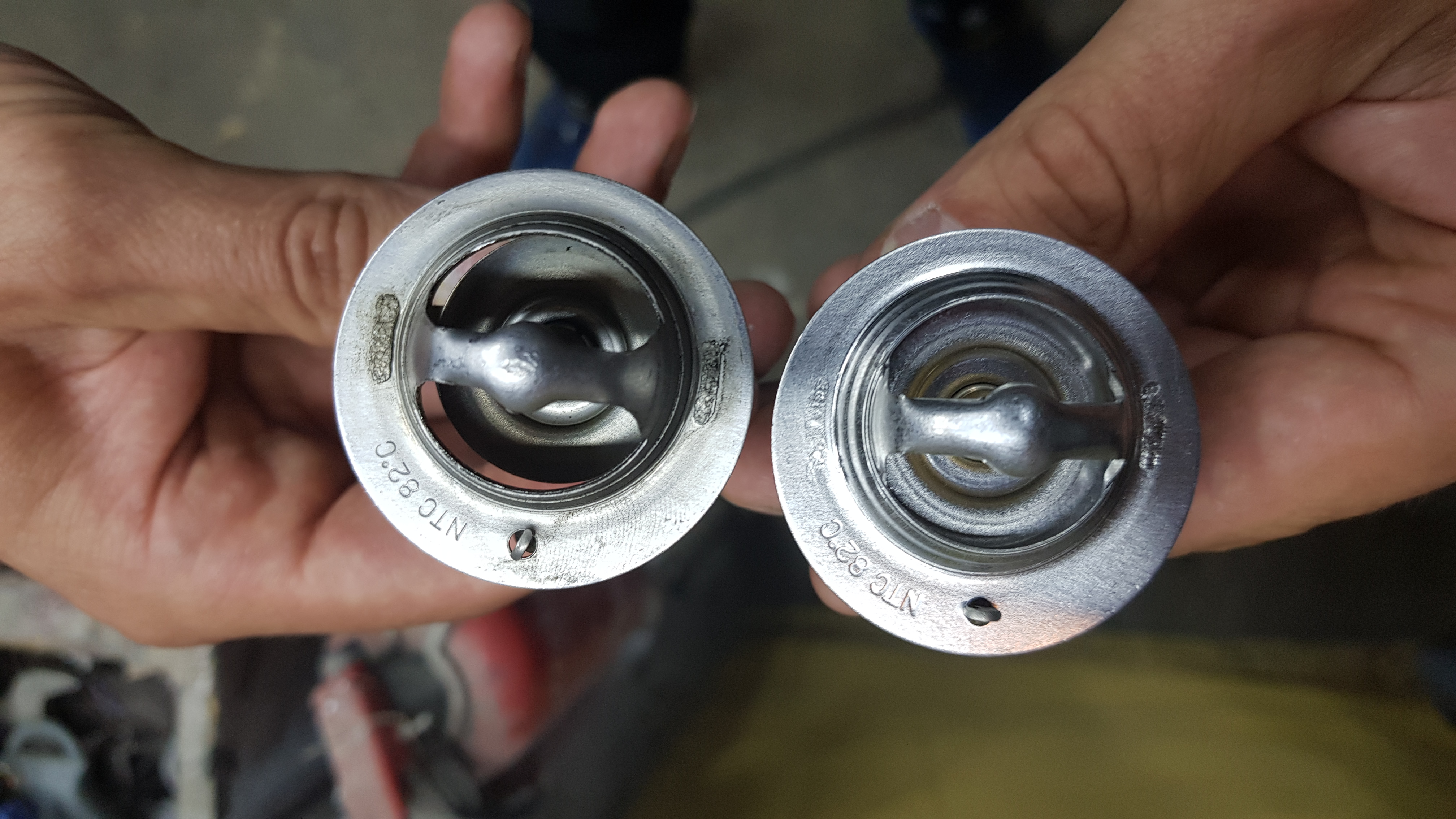

Nie wiedziałem że w niedzielę chodzą kurierzy ale dostałem dzisiaj termostat tak jak mówiłem jest on identyczny i ma te same oznaczenia co oryginał jutro będę montować i dam znać jak się spisuje
Ten termostat jest od
TERMOSTAT KYMCO XCITING 500 MY ROAD 700 koszt 130zl
Tak pisze dla potomnych

Termostat działa po 3-4 minutach na wskaźniku 3 kreski przy temp 22C po kolejnych 8-9 min włączył się wentylator mój stary termostat był cały czas otwarty i nie dogrzane moto było otwierać się otwierał ale się już sam nie zamykał
Także teraz zamiast od tico możecie wkładać od tego Kymco

Trza było wstawić zdjęcie pudełka z nr.części.
legenda995
- Posty: 105
- Imię: Michał
- Lokalizacja: czestochowa
Re: Termostat i...
nr części 19300-LBA2-E00
