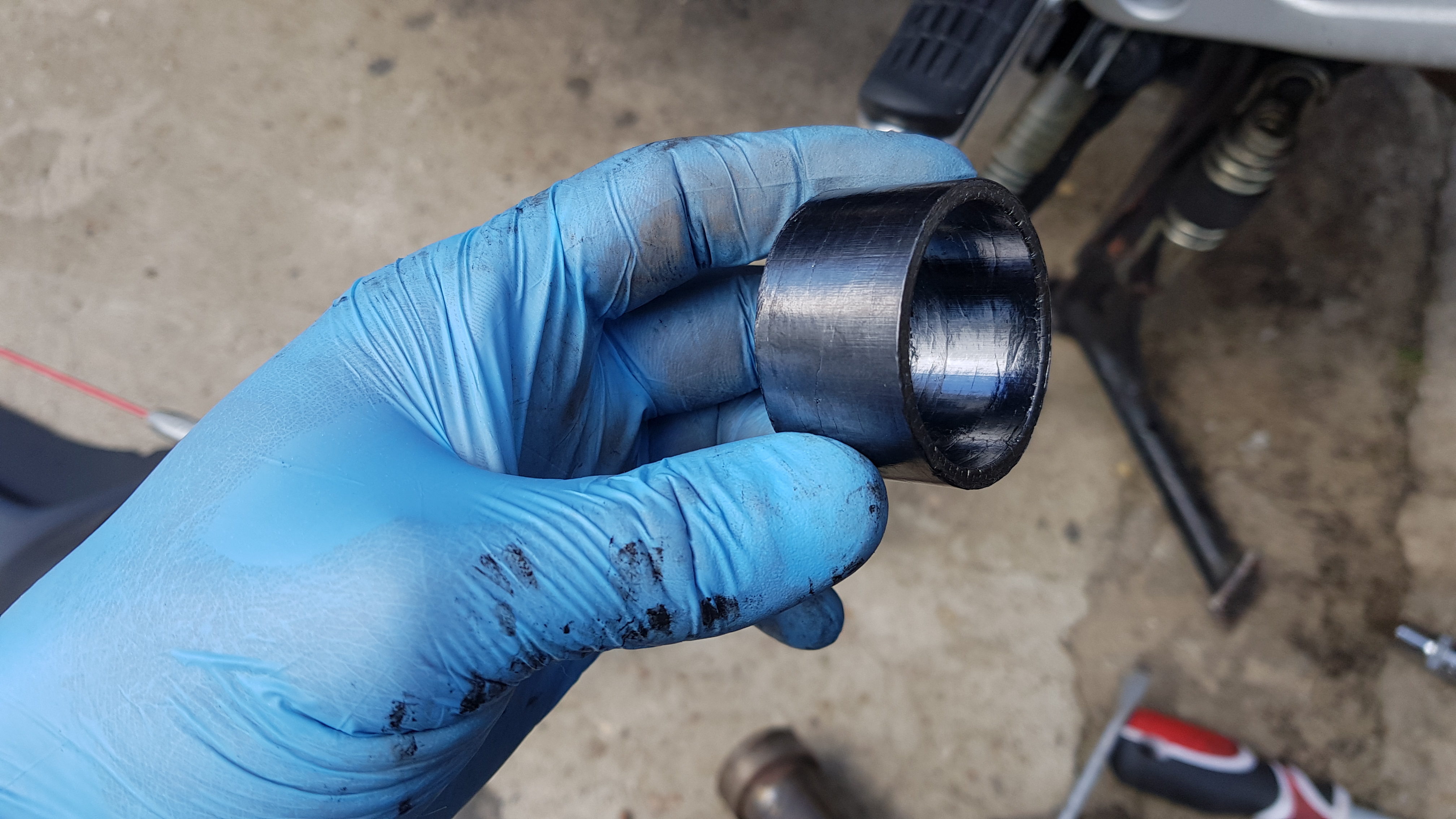

Dobra znalazłem nieszczelność przy tylnym cyl na tulei
- 20200512_111839.jpg (2.79 MiB) Przejrzano 20767 razy
legenda995
- Posty: 105
- Imię: Michał
- Lokalizacja: czestochowa
Re: Pompa paliwa sd02 wtrysk

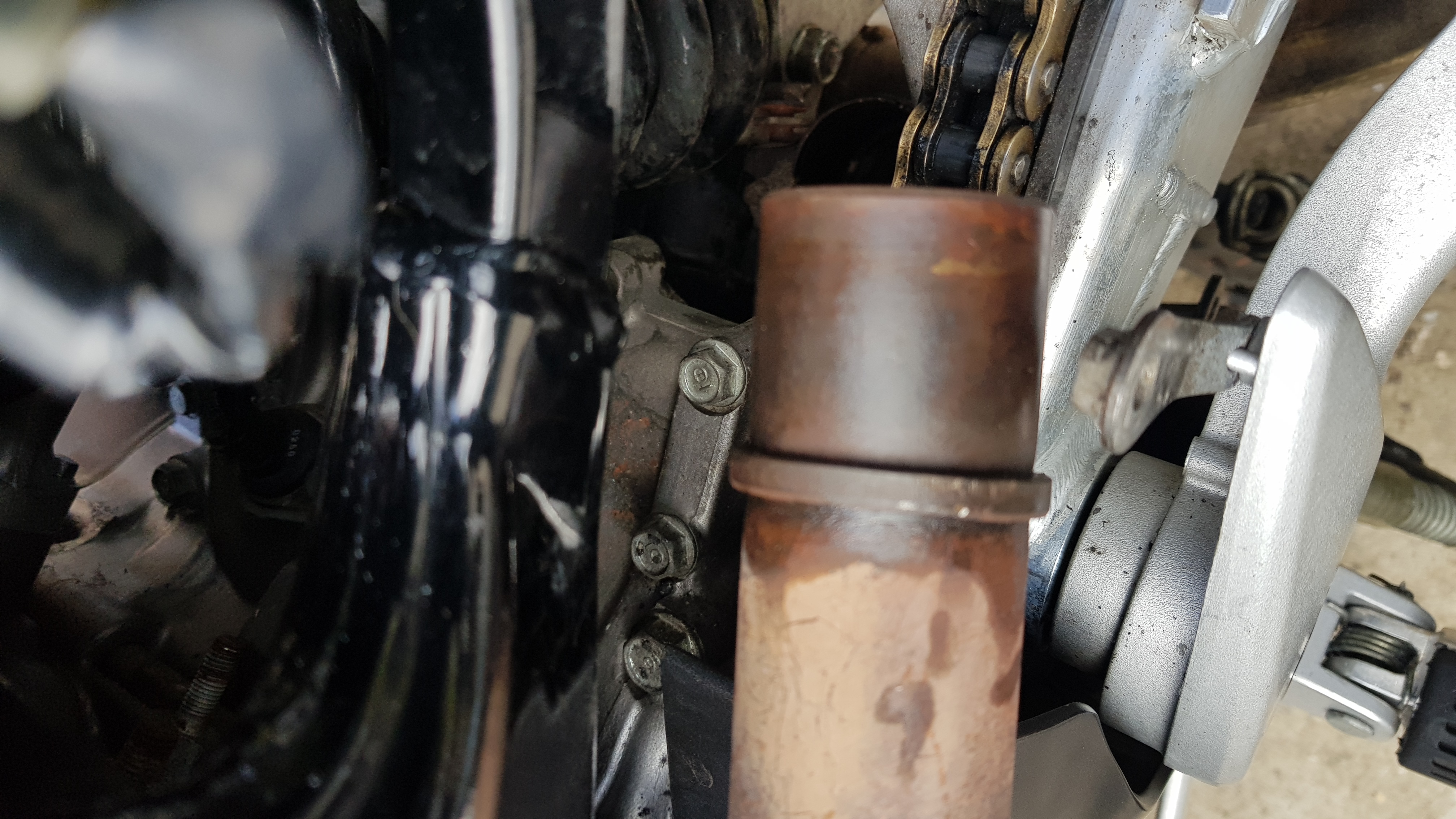

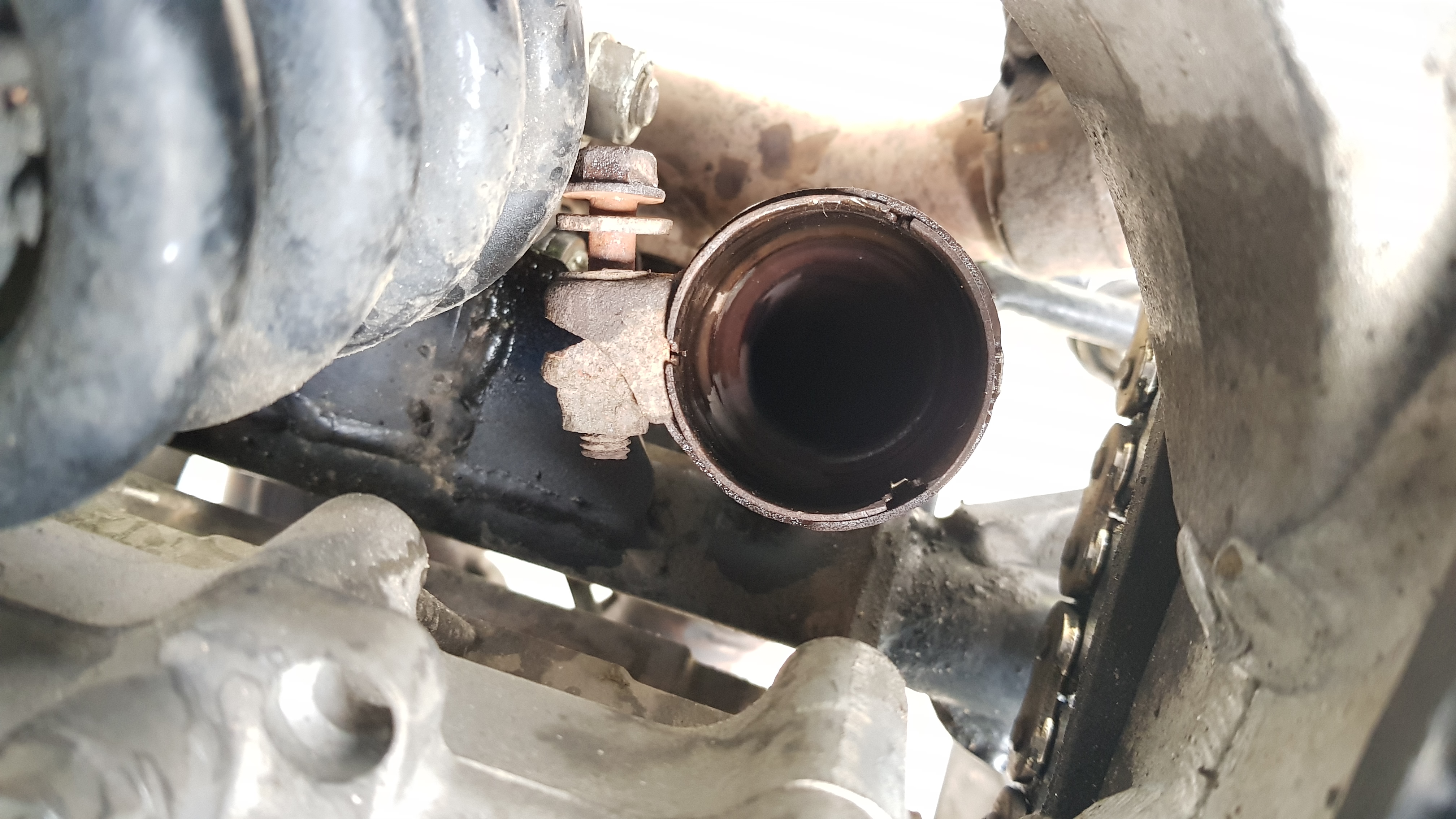

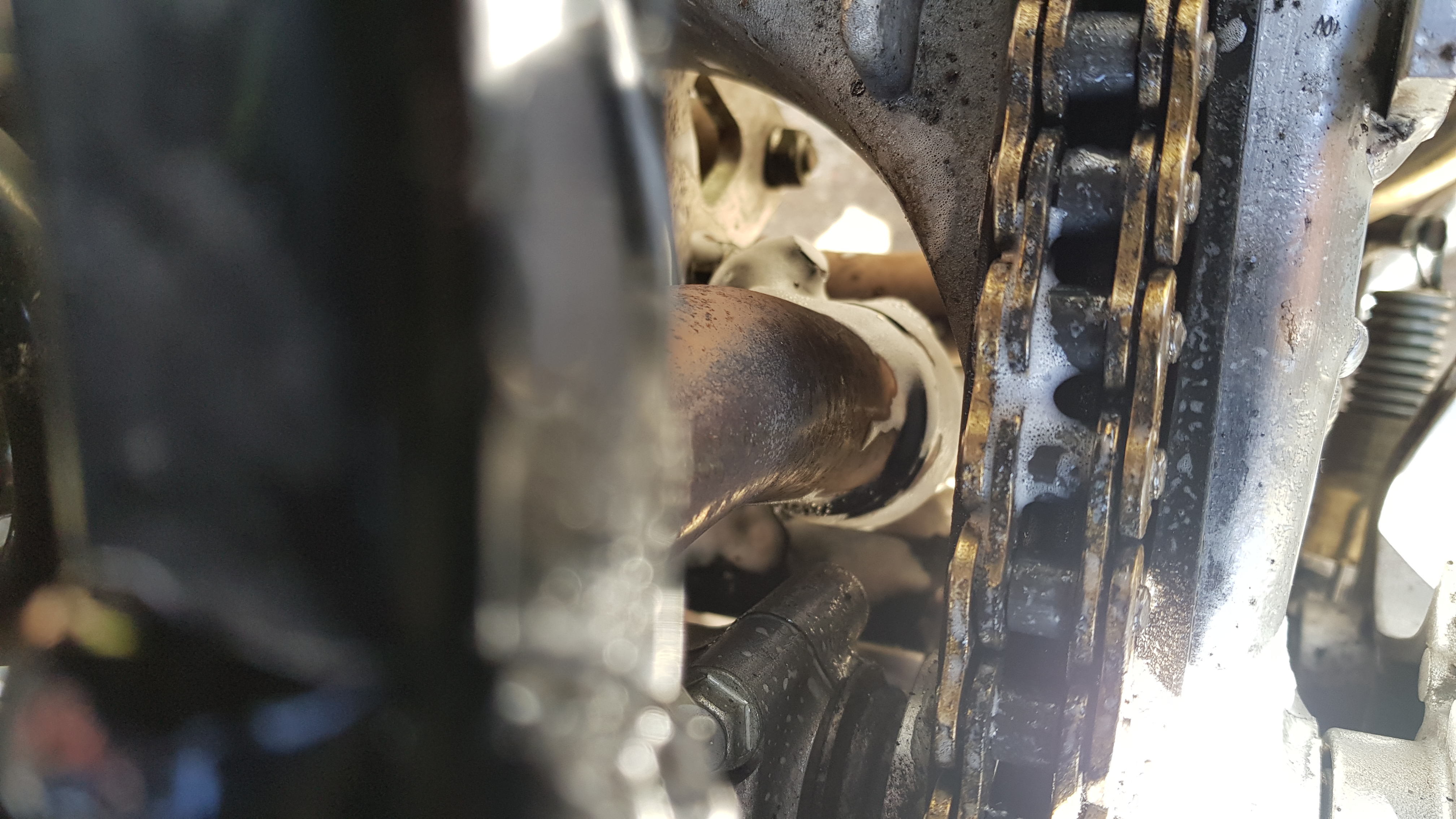

Niepowinno być tam tulei czasem ? Takiej jak na 1 zdj? Bo akurat taka mam
- 20200512_113840.jpg (2.63 MiB) Przejrzano 20765 razy
- 20200512_113746.jpg (2.44 MiB) Przejrzano 20765 razy
- 20200512_113741.jpg (2.67 MiB) Przejrzano 20765 razy
Tak jest tam powinna być uszczelka/tulejka ale najlepiej założyc dorobioną tuleję z mosiądzu .Będzie na wieki a ta oryginalna wytrzymuje jakieś 20kkm.
