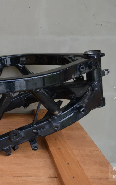

Witam kolegów.
Jestem po wizycie na stacji obsługi Pan diagnosta mnie cofnął bo nie znaleźliśmy VIN na główce ramy a tam powinna być...
Znajduje się natomiast normalnie tabliczka znamionowa... ale to za mało.
Moja wersja to SD01 rok '99 ma może ktoś zdjęcie gdzie dokładnie powinien znajdować się ten VIN. Na SD02 znalazłem fotkę w necie, nie wiem czy w SD01 jest w tym samym miejscu czy może jakoś inaczej... Bardzo proszę o pomoc bo mam 14 dni na stawienie się z widocznym numerem...
Z góry dziękuję za pomoc
Re: Nr VIN
#25 Post autor: ArturNtv »
Prosze, jest z prawej strony na wysokosci mocowania stelaza zegarów
Screenshot_2020-04-01 Honda Varadero 1000 RAMA bezwypadkowa.png (342.7 KiB) Przejrzano 10260 razy
igrek1
Posty: 31
Rejestracja: wt kwie 16, 2019 11:57 am
Imię: Irek
Re: Nr VIN
#26 Post autor: igrek1 »
I to Ramka z SD01 ?
dzięki...
Re: Nr VIN
#27 Post autor: ArturNtv »
Tak
