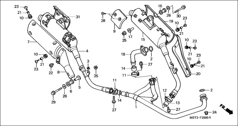

przy prawej końcówce wydechu 14 przy lewej 13 (przynajmniej tak wynika z grafiki)
