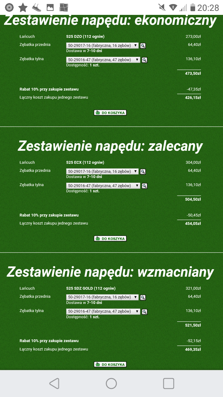

Dołożę swoje kilkuletnie doświadczenie jako sprzedawca części i ponad 25 letnie jako kierowca
motocykli współczesnych (czytaj japońskich).
Ile osób tyle opinii.
Odpowiedz na post. Czy warto oryginał?
Oczywiście, że warto ,bo ułatwia to wybór przez osoby niezdecydowane i te które po prostu kupują w ASO . Poza tym na pewno będzie wszystko pasować.
Ale po co ?, kiedy można inaczej, np: taniej lub z innymi przełożeniami.
Dla tych drugich, po pierwsze taniej ; po co przepłacać, po drugie; mogę subiektywnie coś zmienić,
po trzecie kupuje tam gdzie lubię lub tam gdzie mi wygodniej.Oczywiście polecam kupowanie tylko od importera lub jego oficjalnego przedstawiciela.
I tak: w poprzednim moto klasy 600 miałem DID VX (zwykły) , bo po co mocniejszy skoro ten był wystarczający do mocy i osiągów.
W innych motocyklach miałem i DID i RK i zębatki sunstar, jt, pbr i też nie miałem zastrzeżeń.

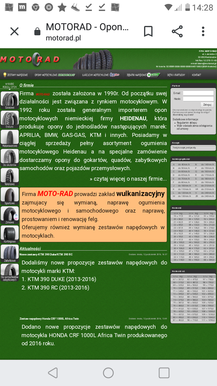

Większość nas używa sprawdzonych części z dwóch , trzech firm, dlatego ,że firmy te np:
Motor-land (importer DiD i sunstar) oraz katalog Larsson (JT i DiD) oraz Olek motocykle ( R K) przyzwyczaiły nas do produktów których są importerami dłużej niż wielu naszych kolegów motocyklistów ma lat.
Osobiście polecam i miałem dobry feedback od wielu klientów różnych marek i mocy silników na zębatki Esjot (niemcy) i łańcuchy Cz (nie mylić z konstrukcjami z lat 80)
Mój zestaw to : zębatki Esjot, przednia z tłumikiem drgań jak oryginał, łańcuch CZ 525 ECX specjalny do turystycznych enduro z lepszym uszczelnieniem przwciwpyłowym(= trwałość). Jest jeszcze mocniejszy SDZ gold , mocniejszy ale inaczej uszczelniony też oczywiście się nadaje.
Oczywiście to nie wszyscy producenci zębatek i łańcuchów.
W motocrosie używają często łańcuchy bez uszczelnień a np w sporcie, aluminiowe czy aluminiowo-stalowe
Do tego jeszcze kolory zwykły stalowy, złote czy kolorowe.
Przy okazji , importer esjotów i łańcuchów CZ to też opony heidenau np lubiany tu bieżnik K60 scout.
Może choć odrobine pomogłem .pozdr LWG
Zębatka zdawcza z tłumikiem drgań jest jeśli pamiętam około dychy droższa. Zresztą zawsze warto zadzwonić i sprawdzić tel dostępność.
Uprzedzając to nie jest reklama ze swojej strony,
to moje subiektywne odczucia i wybory.
