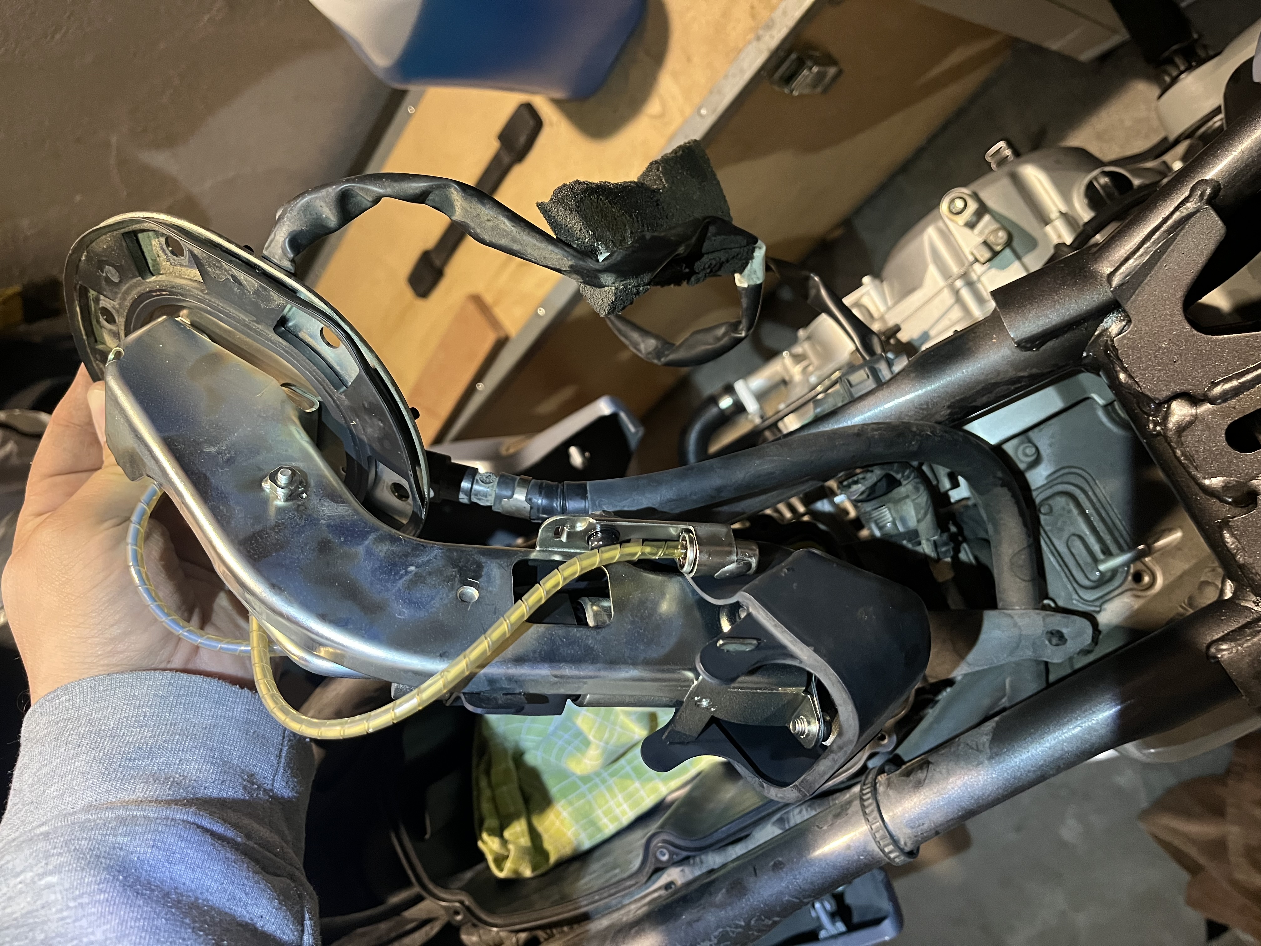

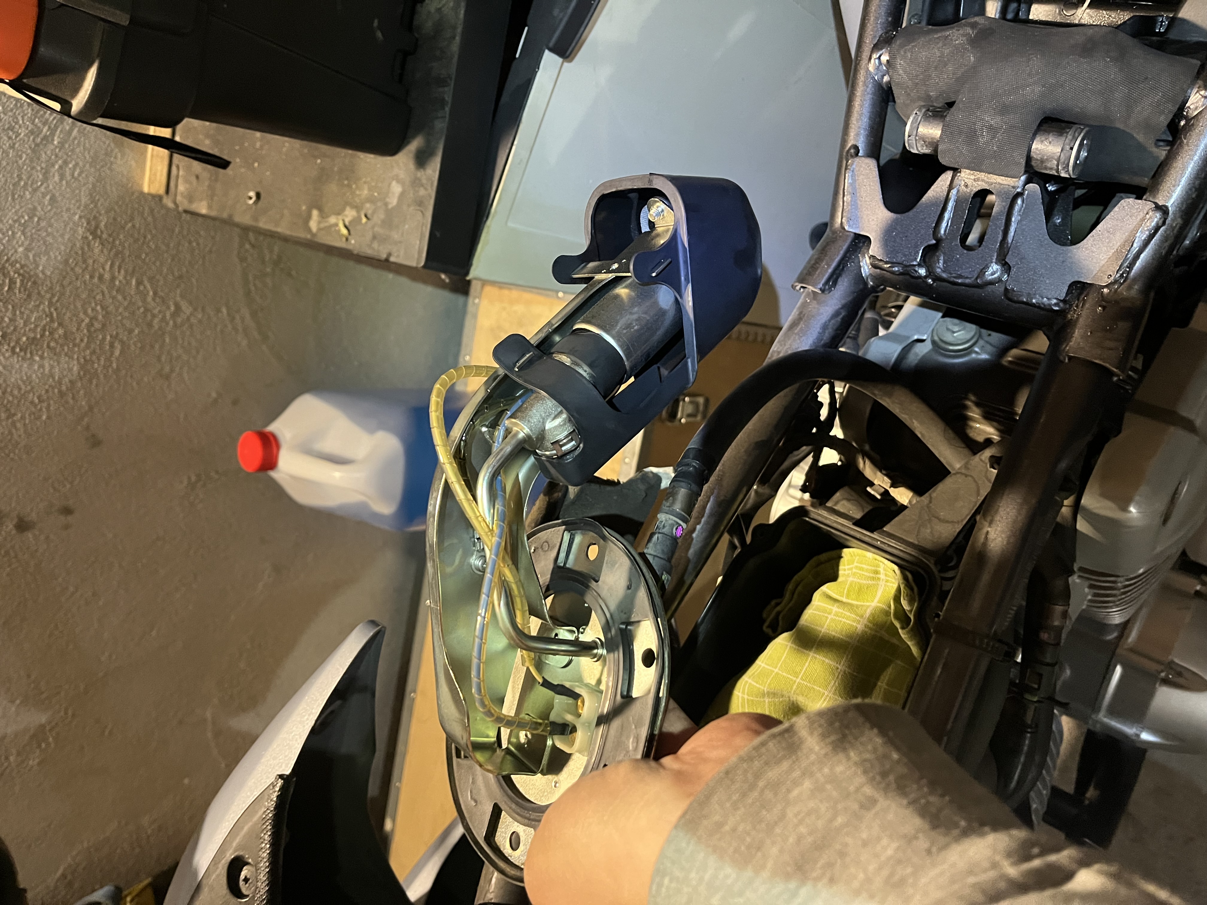

Varadero 125 rocznik 2007, mam kontrolkę rezerwy, zapala się na moment przy uruchamianiu i gaśnie, niestety podczas jazdy nie zadziałała i motocykl zgasł. Zabrakło paliwa. Nie zlokalizowałem czujnika poziomu paliwa w miejscu przez Was wskazanym, po demontażu zbiornika paliwa nie znalazłem żadnego czujnika, mimo że do pompy paliwa dochodzą tylko 3 przewody wyjąłem pompę i tam też nie potrafię zlokalizować żadnego czujnika.

Cześć,
[/img][/img]. Czy jest możliwe że kontrolka rezerwy to tylko jakaś ściema?

Re: kontrolka rezerwy
Czujnik rezerwy masz na pierwszym zdjęciu z przewodem w żółtym oplocie.
Termistor Jak działa- Otóż prąd przepływający przez niego rozgrzewa go. Jeżeli jednak termistor jest zanurzony w paliwie, paliwo go chłodzi, a jeżeli wystaje ponad paliwo, otaczające go powietrze chłodzi już o wiele słabiej, przez co termistor rozgrzewa się do wyższej temperatury.
