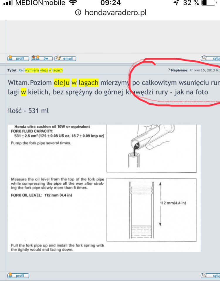

vaaks pisze:to odległość poziomu oleju od krawędzi lagi.

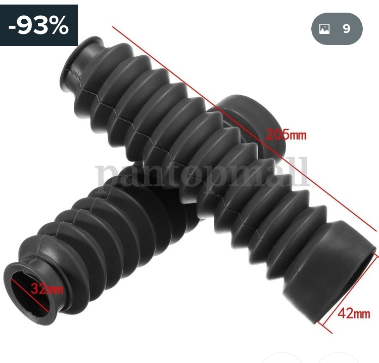

Śiemka! Święta przed progiem, a mnie wymiana oleju w głowie. Dlatego pytanie dotyczące powyższego wpisu. Ta odległość jest mierzona przy wciśniętej rurze, czy wysuniętej??? Poza tym chodzi mi po głowiezastosowanie takiej ochrony przed zabrudzeniem
(obrazek przykładowy) co sądzicie o tym? Może już ktoś stosował?

Osłony na lagi:
http://www.hondavaradero.pl/phpBB3/view ... s%C5%82ony
Przelatały ze mną ze 30000km dla mnie rewela.
Nie nasiąka jak szmata z neoprenu a laga pozostaje czysta.
Wymiana oleju w lagach:
http://www.hondavaradero.pl/phpBB3/view ... u+w+lagach
korzystaj z funkcji "szukaj" ;)

Gumy wytrzymały mi jeden sezon.Tera mam skarpety neopranowe.(dwa lub trzy sezony)

Staszek1 pisze:Osłony na lagi:
Dzięki!!!
Tej informacji właśnie szukałem. Szperałem chyba wszędzie z opcją „szukaj” ale akurat to musiałem przeoczyć. Z tąd ta niepewność. Poza tym większość opisów w fachowych źródłach jest po angielsku. A to nie jest moja mocna strona.
Teraz mogę zacząć działać ! Jeszcze raz wielkie dzięki !!! :isok2:
Potwierdzam, też mam takie gumy na lagach.
