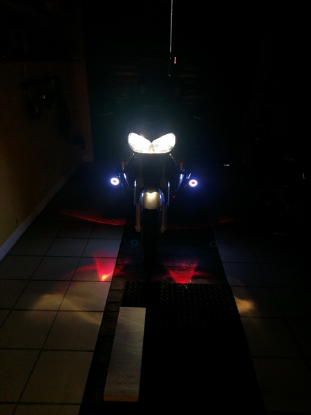

- ADAMO16
- Posty: 418
- Lokalizacja: Tychy
Re: Halogeny ledowe za 330zł?
A jak rozwiazales problem swiecenia dwoch lamp tym samym swiatlem? Bo to ich wada, ze roznie sie zalaczaja. Obecnie mam tylko ringi odpalone bo gdzies schowalem sobie przelacznik :-)
Varadero XL 1000 juz jest
- Posty: 749
- Rejestracja: czw sie 01, 2013 10:03 pm
- Imię: Andrzej
- Model: XL1000V
- Rocznik: 2007
- Lokalizacja: lubuskie
Dobre pytanie. Faktycznie każde wariowały pod jednym włącznikiem.ADAMO16 pisze:A jak rozwiazales problem swiecenia dwoch lamp tym samym swiatlem? Bo to ich wada, ze roznie sie zalaczaja. :-)
