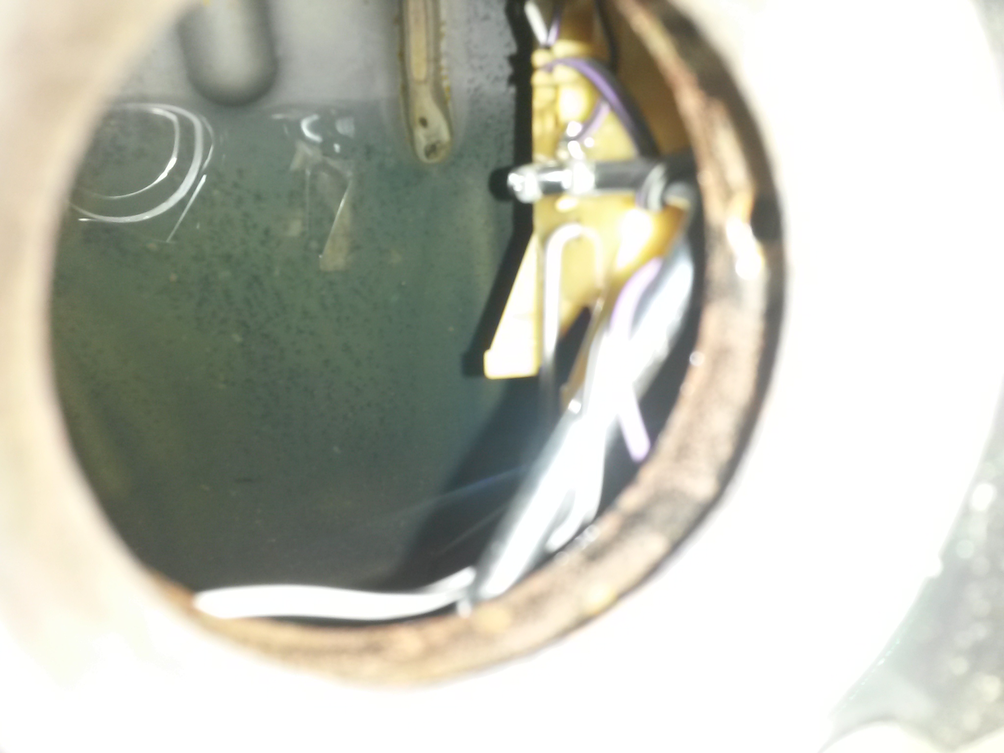

A jak ten pływak tam wsadziłeś

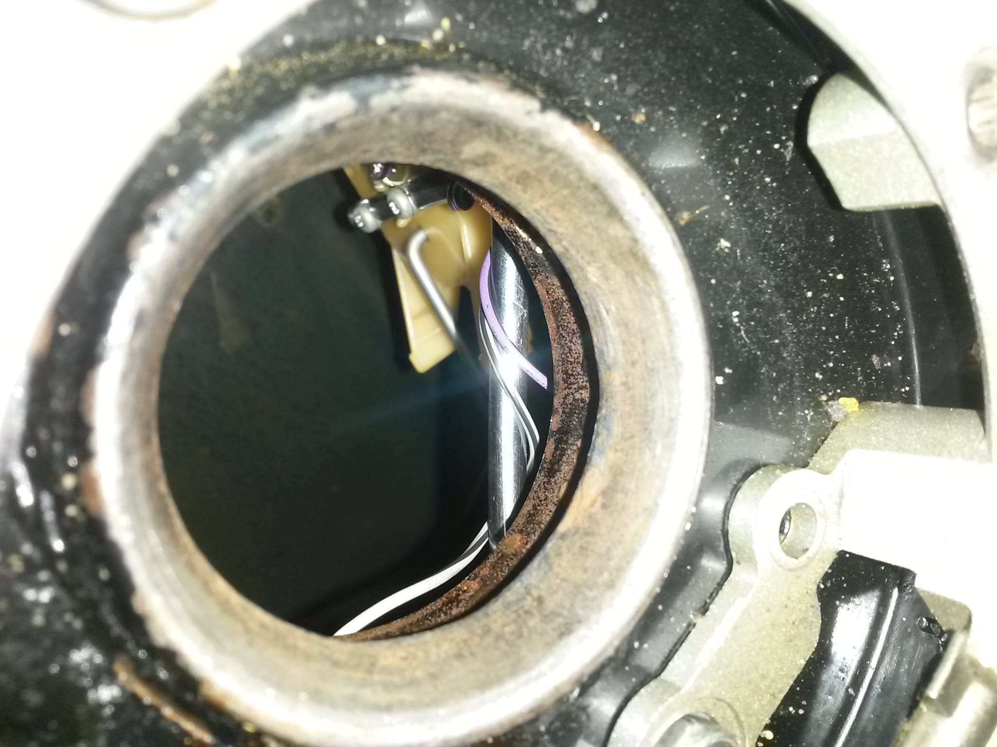

Bardzo, bardzo ostrożnie :lol:
To tak jak robić remont silnika przez układ wydechowy.

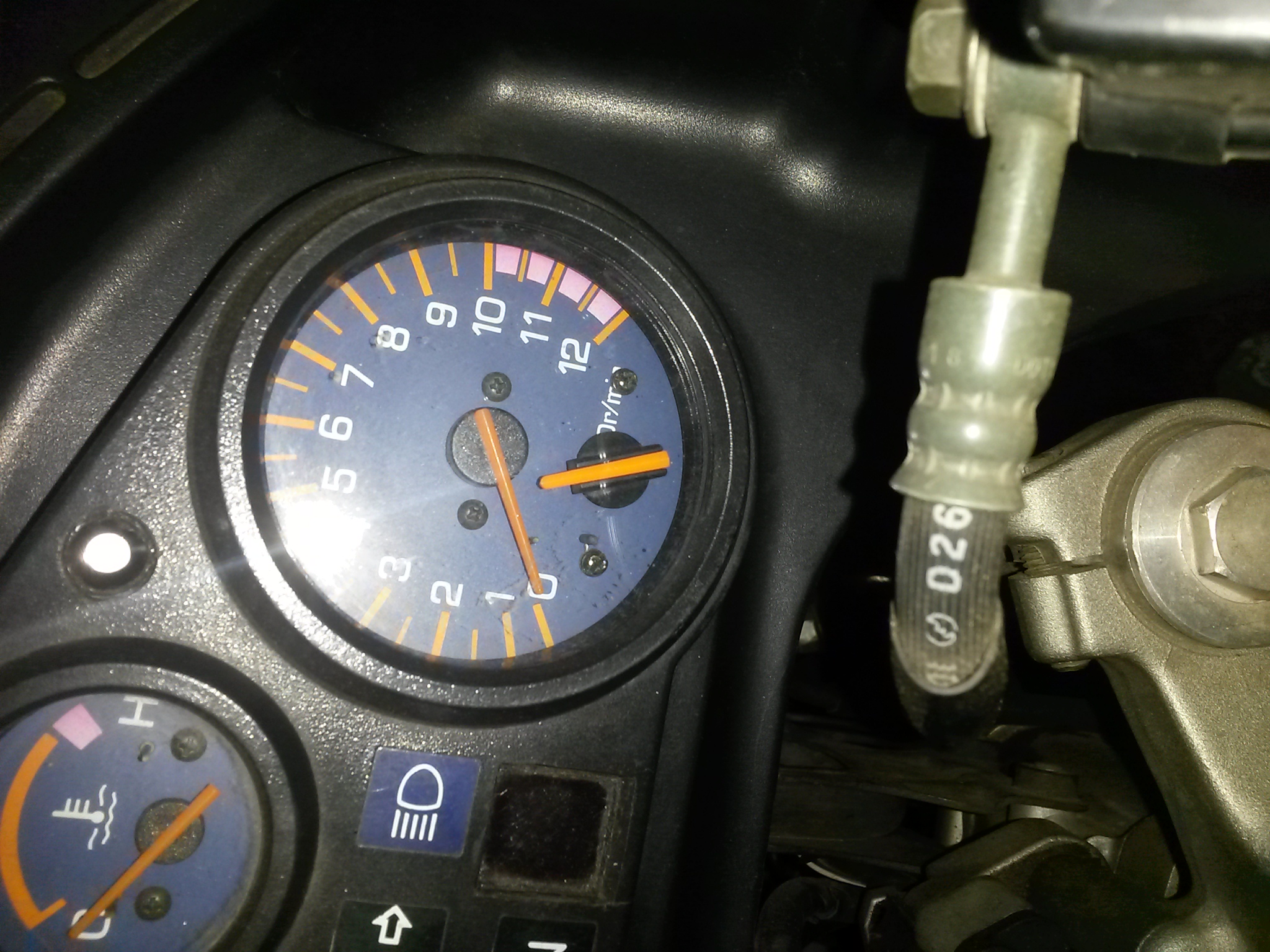

Mało widać, ale tam jest. Dorobiłem wspornik z nierdzewki, przykręciłem do kołnierza przy wlewie. Pamiętam, że odcinałem jeszcze jakąś blachę, ale w Viaderkach tego nie ma. Zabieg bardzo precyzyjny, bo trzeba wiercić pod kontem i długim wiertłem.
A wskaźnik wyszedł tak:
Nie ma podziałki, ale działa.
