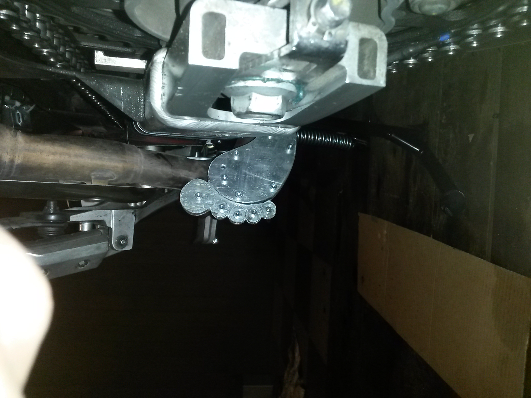

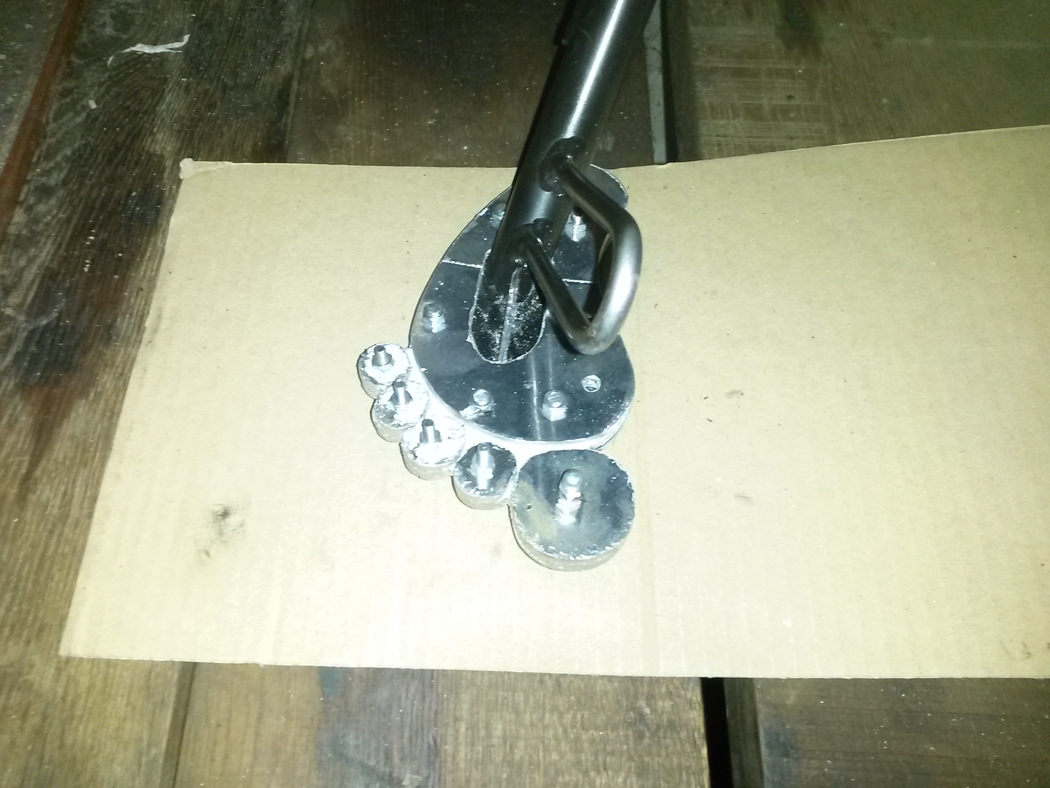

A ja wystrugałem coś takiego.
To jeszcze wersja robocza, kształt już widać - dodłownie stopka :hystery: :hystery: :hystery: :hystery:
Jeszcze szlifowanie, malowanie i walka z centralką bo haczy.
Ale na winklach iskrzyć nie powinna:

Czekam na ostateczną wersję projektu - u mnie poszerzenie mocno haczyło o centralkę i temat odpuściłem. Może będzie impuls do tego, aby ponownie się za to wziąć ;)

Kupiłem takową na znanym serwisie chyba od producenta z BB i też musiałem mocno podciąć, bo haczyła o centralkę i nie dało się postawić moto na niej. Po docięciu jest OK.

Do centralki przyspawałem kołyski, które znacznie ułatwiają stawianie motocykla na niej, a ponieważ poszerzenie kosy uniemożliwiało jej "otwarcie" musiałem je dopasować. Dość mocno przyciąłem "tył " i już bezkolizyjne daje się centralka otworzyć.
