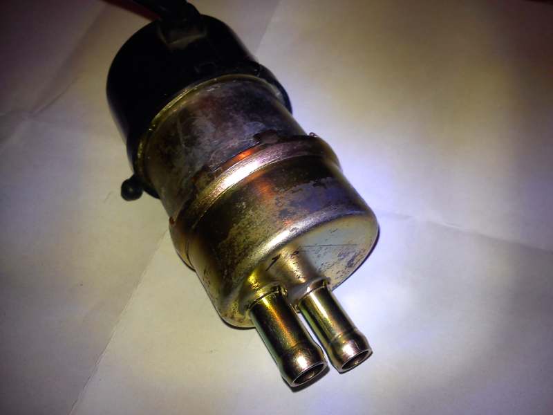

Po zeszłotygodniowej nieudanej próbie odpalenia maszynki dziś wziąłem się za wyjęcie pompy bo wszystko wskazywało na to że to ona jest tego przyczyną (już w zeszłym sezonie chwilami niedomagała) Po rozebraniu okazało się że po stykach pozostał tylko ich ślad a wokół czarny nalot po ich iskrzeniu:/ Związku z tym mam do Panów pytanie co lepiej zrobić?
1. Kupić nową (lub kupić jakiś zamiennik)?
2. Kupić zestaw naprawczy (przerywacz) ? i zabezpieczyć go kondensatorem - jak tak to o jakiej pojemności musiałby być?
3. Zastąpić przerywacz mechaniczny przerywaczem elektronicznym?
Ponieważ za szybko chciałem wymontować pompkę i związku z tym nie zwróciłem uwagi który wężyk to zasilanie a który wyjście:/ i teraz mam problem dlatego mam pytanie o to do was:)
Z góry dziękuje za wszelkie wasze rozwiązania:)
Grzegorz

- pompka paliwa
- Pompa paliwa1.jpg (54.69 KiB) Przejrzano 9908 razy

Nowa pompa to koszt około 700 złotych więc pewnie odpada. Możesz kupić podciśnieniową, kilka osób ją polecało. Ale moja propozycja to...
-kupić zestaw naprawczy w larssonie ~ 60 złotych
-dołożyć przekaźnik za 15 złotych i mieć spokój z tym przekaźnikiem na jakieś 30 tys km, bo to on się tylko wypala a nie styki na pompie,
Sam przerabiałem układ, działa super, jeżeli będę miał czas to w weekand zrobie zdjęcia i wstawie opis do działu zrób to sam

Będę wdzięczny jak wstawisz oprócz szczegółowego opisu taki krótki tak żebym wiedział jak to zrobić żeby działało mi to poprawnie:) Jeśli chodzi o przekaźnik - to jaki to dokładnie musi być?james pisze: -kupić zestaw naprawczy w larssonie ~ 60 złotych

Opis podrzucę Tobie jakoś w weekand, bo teraz nie mam czasu. Przekaźnik mam taki, tylko, bez mocowania http://sklep.intercars.com.pl/?towkod=534471#xBenio pisze:Tak zgadza się:) i dlatego pomysł z nową pompą odpada;)

Trochę ogarnąłem temat i znalazłem takie coś:) :
http://archiwum.africatwin.com.pl/index ... orum=3&p=0
http://www.africatwin.ru/africafiles/ma ... elpump.pdf
Myślę że spokojnie każdy samemu sobie poradzi z tematem:)
Postaram się porobić zdjęcia z każdego etapu przeróbki
i jak się to uda to wrzucę na forum:)

Materiał z drugiego linku jest dobry - na podstawie tego pdf'a przerabiałem u siebie układ. Zanim zaczniesz cokolwiek robić rozczytaj dobrze schemat, żebyś się później nie "zakręcił" przy składaniu.
