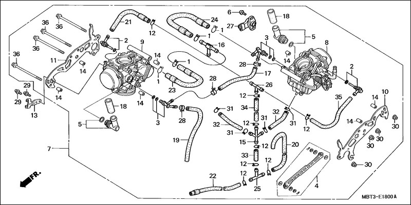

Wydaje się że temat ogarnięty... Mimo że w dziwny sposób, dla mnie niezrozumiały...
Zgadzam się że to prawdopodobnie iglica pod pływakiem. Może nie domykać, coś podeszło i nadmiarem będzie wylewać...
Jednak u mnie zauważyłem dziwną prawidłowość .
Miałem porozpinaną linię paliwową... bak, pompa, węże. Po poskładaniu wszystkiego, zaczął się wyciek właśnie z nadmiaru. Dokładnie jak pokazuje film.
Kombinowałem, szukałem, przyczyny. Znowu część porozpinałem, zdjąłem bak. W pewnym momencie coś mi przyszło do głowy , dmuchnąłem w powrót. powietrze.Swobodnie gdzieś uchodziło. Znalazłem po drugiej stronie moto, zakończenie linii nadmiaru. To swobodnie wiszący, otwarty wężyk. Zatkałem go na chwilę i ponownie dmuchnąłem.. Paliwo wylało się z gaźników. z komór pływakowych. Odpaliłem moto, o dziwo przestało wyciekać z wężyka nadmiaru. Ucieszyłem się że pewnie paproch gdzieś był który wszystko psuł. Więc poskładałem, wszystko na cacy. odpalam, i znowu się leje....
Ponownie szybka operacja zatkania drugiego końca, dmuchnięcie ustami w nadmiar i po chwili przestało lecieć.
Zacząłem się zastanawiać, że może to jednak nie paproch, a jakaś prawidłowość. Trzeba gdzieś ciśnienie wyrównać? Coś odpowietrzyć?? Dziwne...
W każdym razie, zrobiłem dzisiaj ze 150 km, męczyłem moto na wszystkie sposoby, i ani kropelki z wężyka..
Wężyk nadmiaru to 22 natomiast druga strona, ten który na chwilę zatkałem, to 20..

Dzięki za podpowiedź, ewidentnie kapie z wężyka przelewowego który prowadzi do gaźnika, przed samym gaźnikiem jest trójnik i tam się rozdziela na na obydwa. Dzisiaj wypróbowałem metodę kolegi z postów wyżej i dmuchnąłem w wężyk, coś myknęło i na razie się nie leje. Wyglądało tak jak by się pływak zawiesił. Moto pracowało przez 1/2h i na razie nic nie ciekło. Może będę mógł zapomnieć o temacie
, jak nie dam do czyszczenia.
