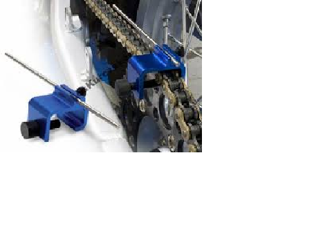

Podałem tylko jako przykład, tu masz bardziej ekonomiczną wersje http://proficentrum.pl/1306,przyrzad-do ... batki.htmlrondelfranka pisze:Nie no teraz to tylko uzbieram 5 paczek i bedę gość .
A tak dla biedniejszych jest metoda ?

za 200 można już ten laserek dostać

Teraz to ja jestem w domu. sam sobie skonstruuje taki przyrząd.
Aż dziw że sam na to nie wpadłem.

a nie lepiej tani wskaźnik laserowy (z punktem świetlnym)
dwa magnesy aby ładnie dotykały do środków ogniw (do ustalenia rozstaw)
poxilina aby skleić magnesy ze wskaźnikiem
kalibracja na poziomicy póki poxilina nie stwardnieje.
potem tylko przyczepić z boku łańcucha tylniej zębatki i zmierzyć gdzie jest punkt światła przy przedniej zębatce
(a ja mierzę suwmiarką od tyłu wahacza - ale to suzuki)

Mam małe imadełko z głęboką szczeką , powinno załapać tarcze , a potem pomyśle co założyć pręcik czy laserek
