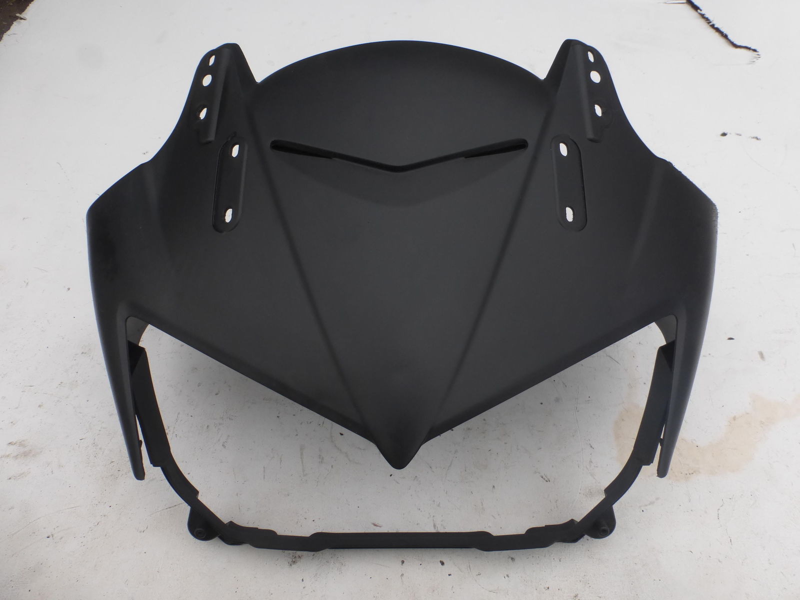

W moim egzemplarzu po zdjeciu szyby, czasza byla przykrecona 4 srubami. Chcac obnizyc szybe, musialem najpierw powykrecac te sruby, przykrecic je w gornych otworach w kazdym rzędzie i dopiero przykrecic szybe 4 srubami. Czy tez tak macie, czy to wymysl poprzedniego wlasciciela?

Nie dokładnie rozumiem Twój opis, ale postaram się przedstawić jak jest u mnie.
Aby zmienić położenie szyby, odciągasz gumowe zaślepki ( te na szybie) pod nimi są cztery śruby - po dwie na stronę.
Przechodzą one na wylot przez czachę i wkręcają się w stelaż, w którym są takie nagwintowane tulejki w gumowej osłonie: Tych tulejek jest osiem, po cztery na każdą stronę.
Przy każdej pozycji szyby, wysokiej, albo niskiej korzystasz tylko z czterech z nich, pozostałe są "wolne i gotowe" do położenia szyby w innej pozycji.
Nie wiem, czy rozjaśniłem, ale ......

Dzieki za logiczny opis.
U mnie wszystkie tulejki byly zajete. Do 4 byla przykrecona szyba, pozostale byly wykorzystane przez sruby, ktore mocowaly samą czasze do stelaza.
Czyli rozumiem, ze ktos byl nadgorliwy i po zdjeciu szyby wszystkie otwory powinny byc wolne?

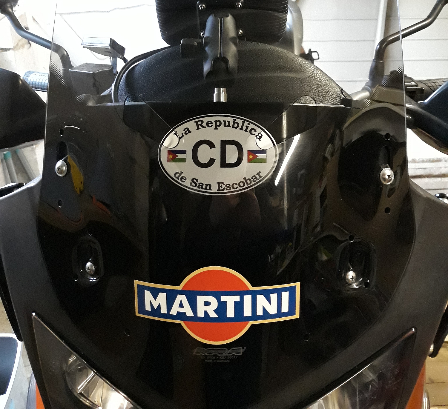

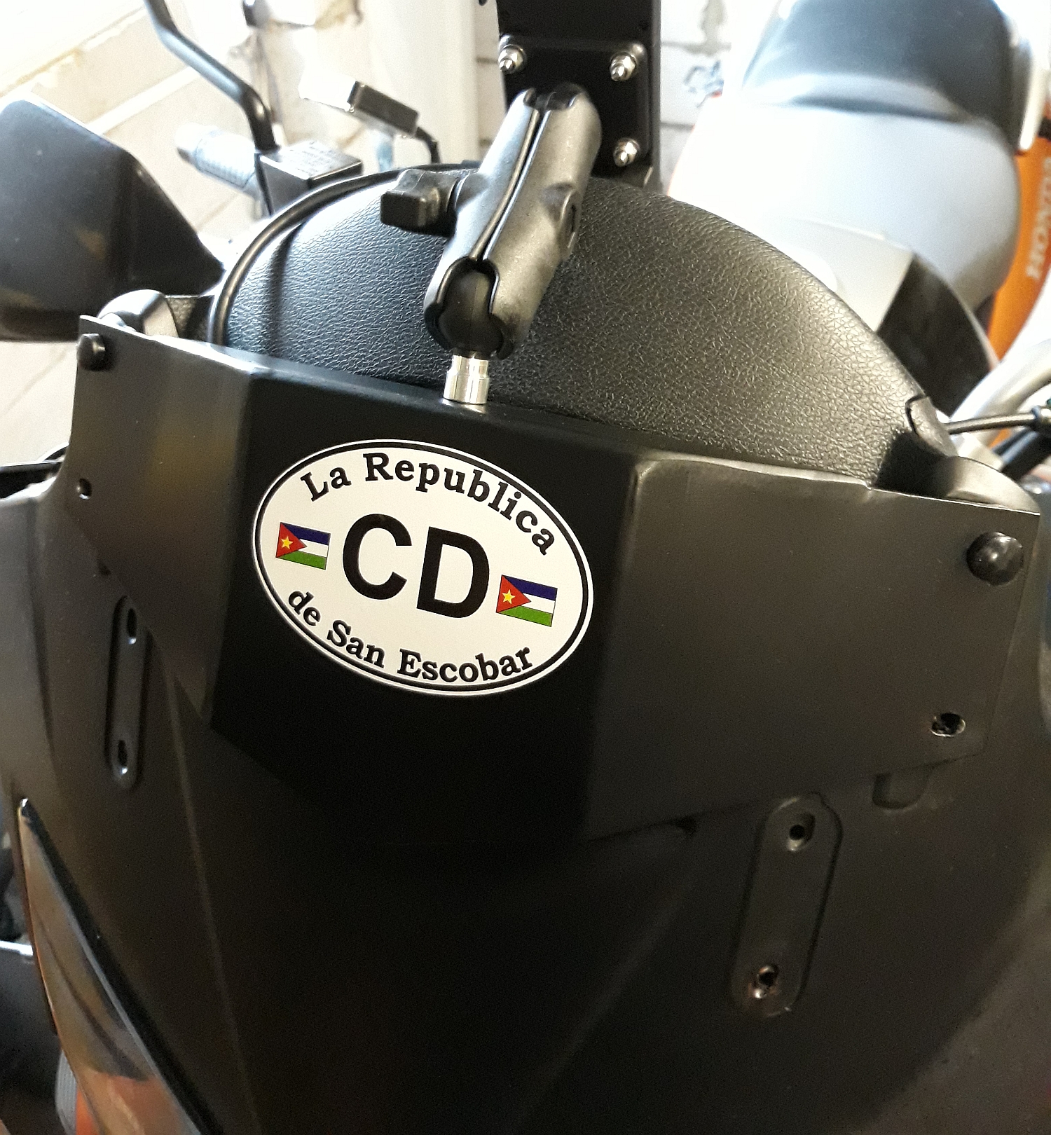

U mnie tak to wygląda. Górne otwory były wolne i na nie najpierw przykręciłem Antkowe mocowanie. Dół mocowania - uchwytu pokrywa się z górą szyby i raczej nie było tam żadnych śrub po spodem.
No tak.... góra była wolna więc złapałem uchwyt reszta jak napisałem i jedna pusta zostaje.
No i reszta jak kolega wyżej napisał (mocowanie szyby)

Przy okazji pytanko kolejne. Montujac Antkowy uchwyt gorne mocowanie szyby jest odsuniete od czaszy o grubosc uchwytu. Czy podkladales cos pod dolne mocowanie szyby aby wyrownac tą odległość?

Myślałem o tym, ale nie zrobiłem. szyba jest odsunięta od pierwotnego położenia o jeden, może dwa stopnie, poza tym na górne śruby zastosowałem takie plastiki z wieczkiem - aby łeb śruby był schowany i nie dotykał bezpośrednio do szyby, tak że szyba opiera się własnie o te łebki - wieczka.

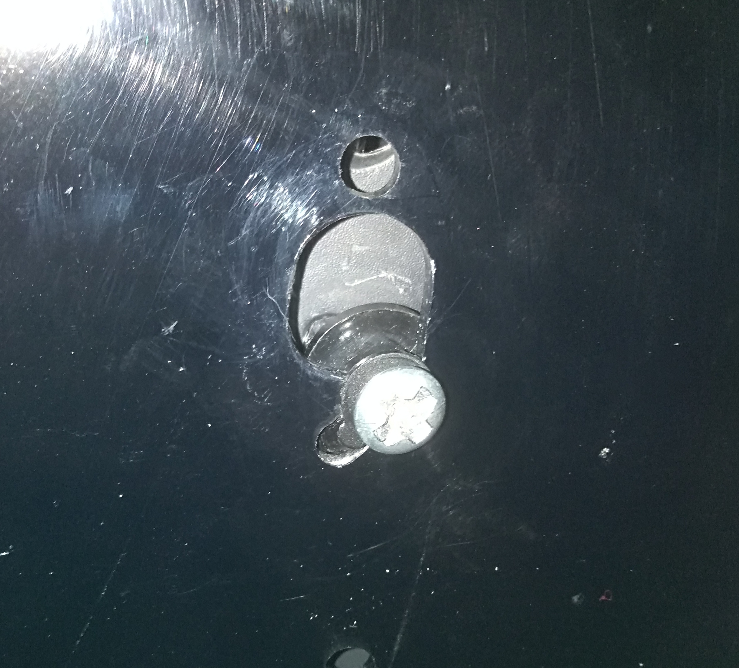

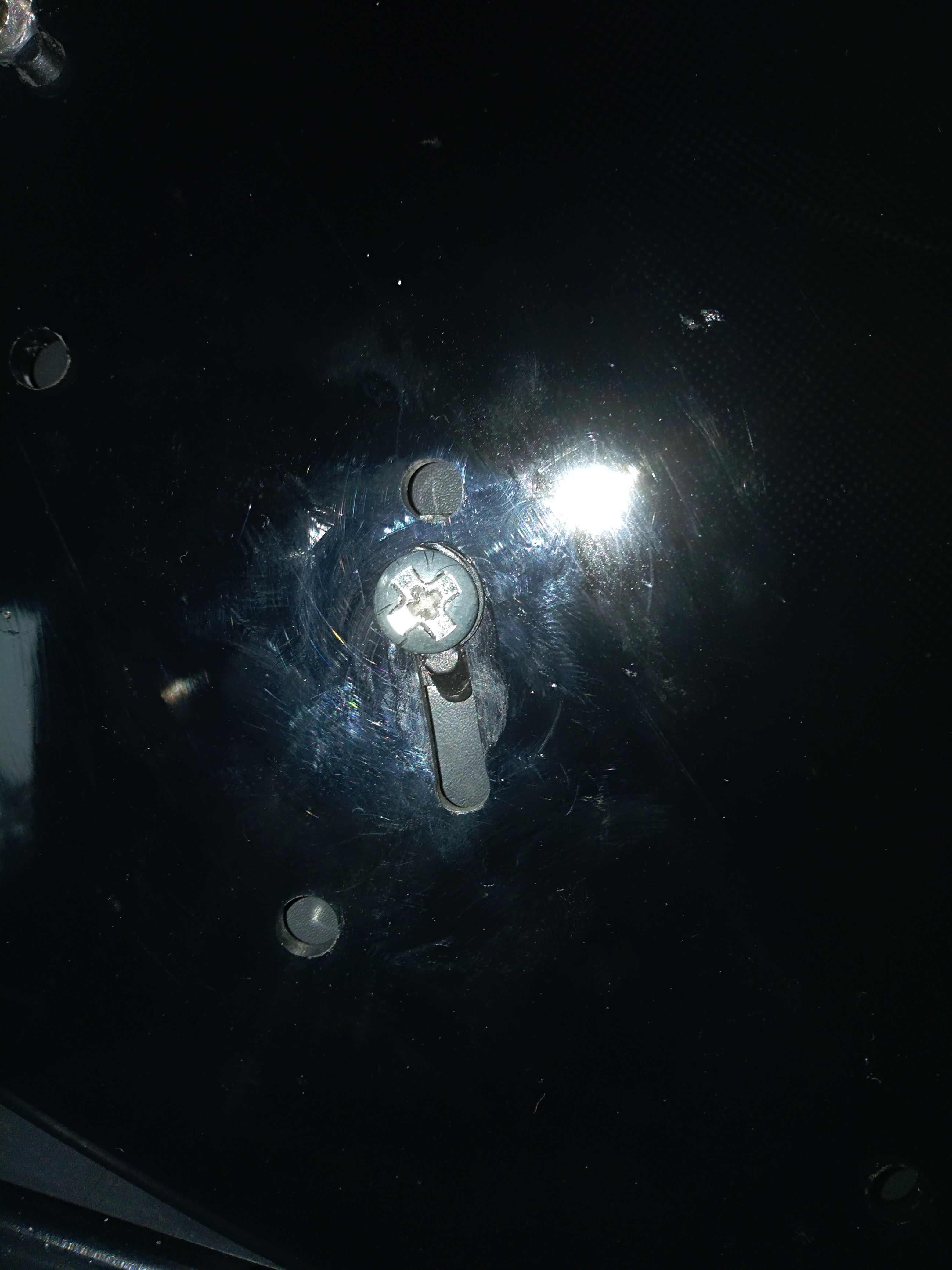

Pytanie - czy mam poprawnie usytuowane te elementy regulacji szyby? Bo podczas jazdy szyba przesuwa się i śruba "wpada" do tego szerokiego otworu i po prostu jest luźna... Pytam, bo już zgłupiałem, czy to ja jestem jakiś ułomny, czy to mocowanie jest beznadziejne... Po co w ogóle ten szeroki otwór w szybie???
A w dolnym podłużnym mocowaniu ten plastikowy "łącznik" powinien być od dołu śruby, czy od góry?
Sory za banalne pytania...

Wyglada, ze jest ok. Jesli masz dobre tuleje gumowo-metalowe w stelazu pod czasza (te, w które wkrecaja sie śruby mocujace czasze i szybe), nic w czasie jazdy sie nie przesuwa i nie opada.

Ok, dzięki. No właśnie się upewniałem, bo dolna śruba nie dociska. Ale nie zmieniam zdania, że sposób mocowania szyby w Viadrze jest... oryginalny...

U mnie jeszcze nigdy szyba czy śruba się nie zluzowała.Te duże otwory są po to że nie musisz ich całkiem wykręcać(śrub) przy demontażu szyby.Łącznik powinien być tak ustawiony(u góry) coby łeb śruby wszedł głęboko.Podlasiak pisze:Pytanie - czy mam poprawnie usytuowane te elementy regulacji szyby? Bo podczas jazdy szyba przesuwa się i śruba "wpada" do tego szerokiego otworu i po prostu jest luźna... Pytam, bo już zgłupiałem, czy to ja jestem jakiś ułomny, czy to mocowanie jest beznadziejne... Po co w ogóle ten szeroki otwór w szybie???
