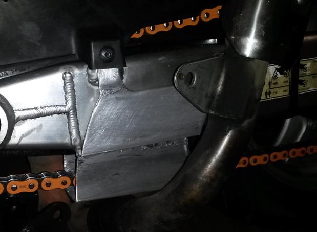

Szanowni koledzy - koleżanki.
Nie wiem jak Wam, ale mi straszne przeszkadza smród przypalonego oleju z olejarki łańcucha, który kapie również na kolanko lewego wydechu. Pomijam fakt upapranego setu, kosy i centralki - taki urok smarowania automatycznego. Uznaje jego zalety, pogodziłem się z wadami, ale ten smród, stojąc na światłach........
...... siara. Jak bym dwusuwem na wykończeniu jechał.
To zdeterminowało mnie do próby rozwiązania tego problemu. Korzystając z prac serwisowych i kompletnego rozebrania Hanki na czynniki pierwsze postanowiłem "namigać" dolną osłonę łańcucha. Taką skróconą, na wydech. Zostawiłem maksymalną możliwą, wolną przestrzeń przy odpowiednio naciągniętym łańcuchu i moto ustawionym na centralce - więc "w zwisie" łańcucha.
Jeśli sprawdzi się w testach (nie będzie haczyć, dzwonić itp) zostanie wykończona i pomalowana.
Jakieś konstruktywne wnioski?

Brawo TY!!!
A będziesz jeszcze odginał końcówki osłony w dół? Żeby olej zgromadzony na osłonie odprowadzić w jednym miejscu.

Myślę, że nie będzie to konieczne.
Pęd jaki wytworzy łańcuch powinien wszystko "wydmuchnąć".
A i osłona jest nieco pod kątem, tak jak łańcuch.
Poczytaj wątki na forum i zrób olejarkę własnoręcznie.
Zależy jakich użyjesz podzespołów, ale nie powinno to zrujnować budżetu.

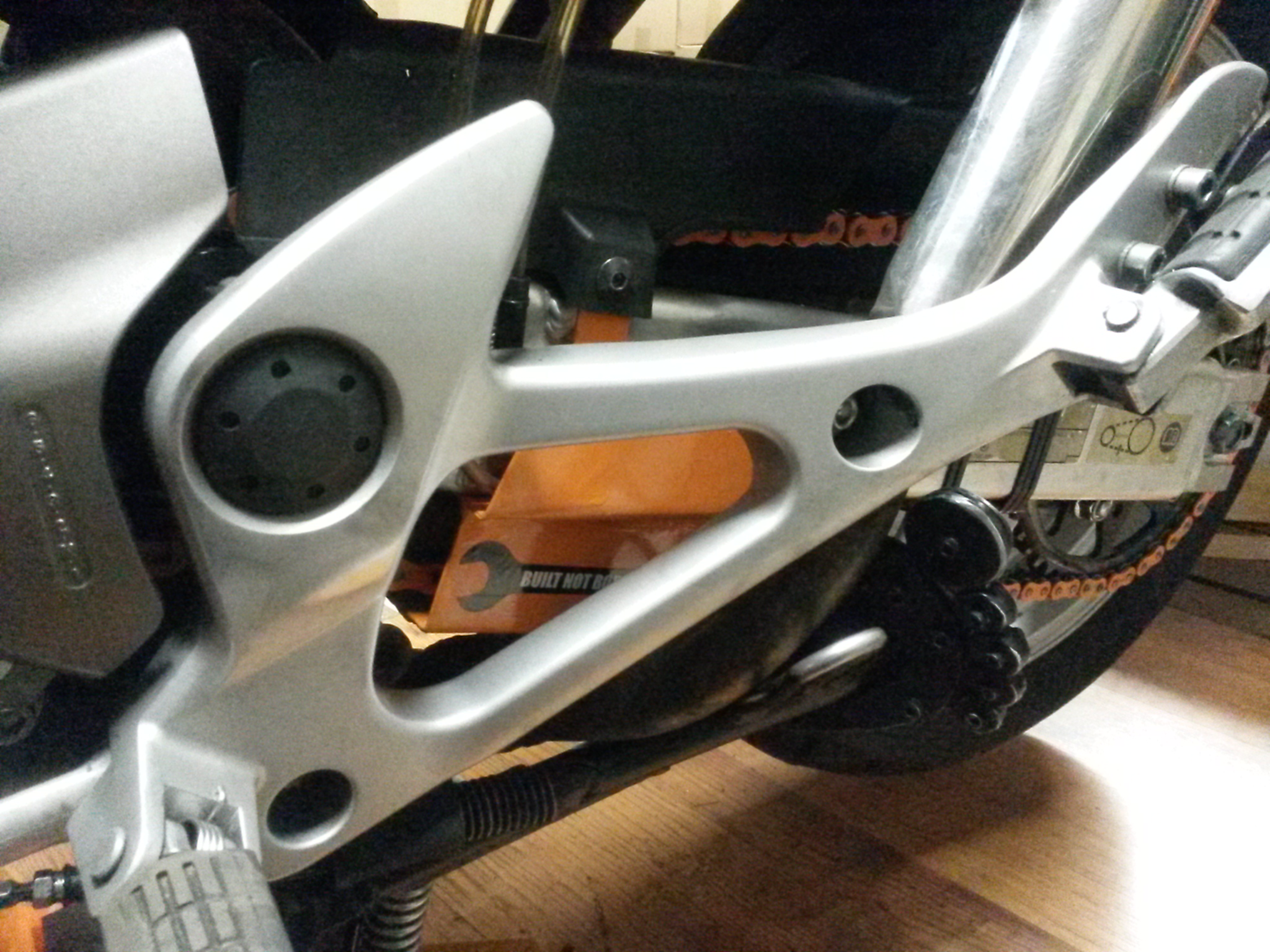

Fajnie wygląda w kolorze. Ale mam pytanie w innym temacie. Prostował ktoś set? Sorry Staszek, że skorzystałem z Twojego zdjęcia
(prawa autorskie itp.)
Z prawej strony wsunę palce w przestrzeń między wydech, a wspornik stelaża. Z lewej nawet nóż nie wejdzie
parę razy leżał na lewym boku, więc pewnie dlatego.
Właśnie kominuję ze stelażem pod kufry i dopiero to zauważyłem.

Zrób wzornik albo szblon do swojego i przymierz do " dobrego".. Osobiście nie zauważyłem żeby od zwykłej glegy się ugią... Może różnica polega na tym że ja na miękkim glebowałem?PEPE64 pisze:Fajnie wygląda w kolorze. Ale mam pytanie w innym temacie. Prostował ktoś set? Sorry Staszek, że skorzystałem z Twojego zdjęcia(prawa autorskie itp.)
Z prawej strony wsunę palce w przestrzeń między wydech, a wspornik stelaża. Z lewej nawet nóż nie wejdzieparę razy leżał na lewym boku, więc pewnie dlatego.

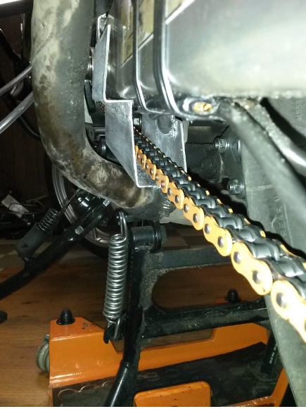

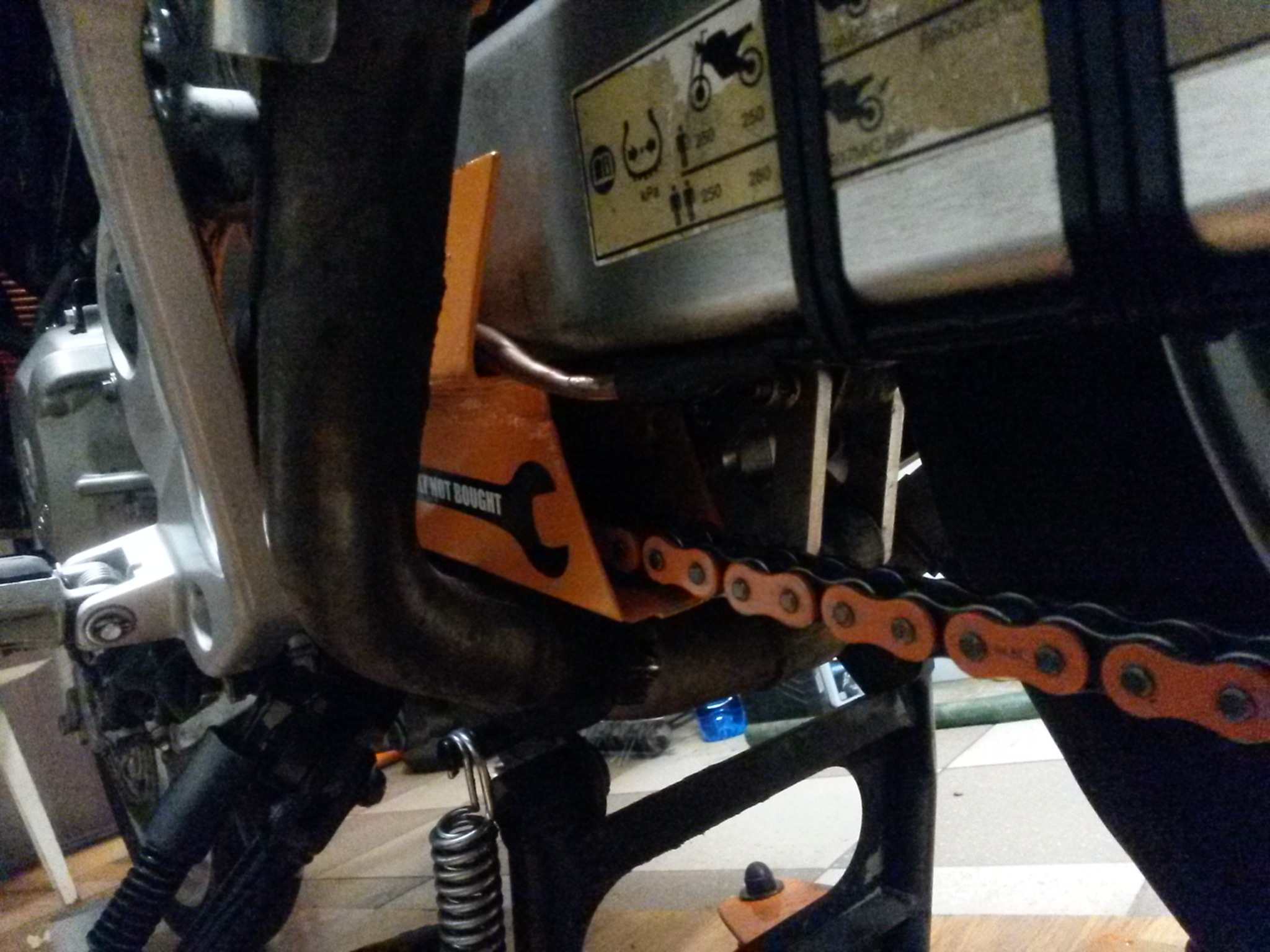

Dzisiaj były testy
Powiem tak......
... wygląda .... ciekawie (to kwestia gustu oczywiście)
... wydech osłania ...
... ale nie idealnie
nieco zawiewa na rurę z zębatki zdawczej. Jednak nieporównywalnie mniej.
(sprawdzę jeszcze z gęstszym olejem, bo z braku przekładniowego zalałem zbiorniczek jakimś rzadkim syntetykiem z auta a jak dobrze pamiętam z ubiegłego sezonu to rodzaj oleju miał duże znaczenie jeśli chodzi o "rozbryzg"

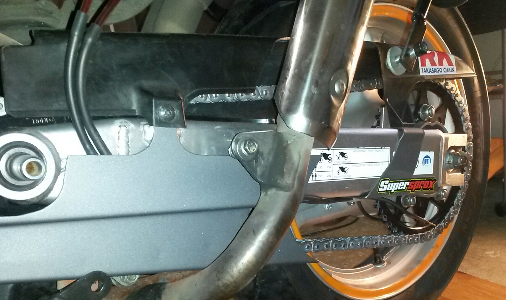

Wykonałem poprawiną wersję osłony wydechu.
Poprzednia była nieco zbyt "skąpa". Ta powinna osłaniać wydech szczelniej.
A przy okazji namigałem względnie estetyczne mocowanie końcówek do olejarki. Żegnajcie trytytki i inne opaski.
