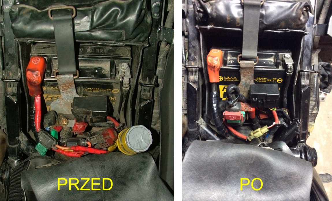

KLOSZ pisze:Czołem!
Zmota elektryczna została wyprostowana. Oto fotorelacja przed i po :)
Gdyby nie te poprzypalane gumki to wyglądałoby niemal jak z fabryki ;)
Zdrówko!
KLOSZ
Pytanie z innej beczki, czy ta gumowa osłona powinna być położona na elektryce czy tez ma być włożona za amortyzatorem ?

Re: Elektryka...tak to wygląda
#17 Post autor: melon1968 »
Za amorem.
#18 Post autor: Yanek »
melon1968 pisze:Za amorem.
Niby tak, ale ten rysunek z SM nie daje mi spokoju Obrazek
#19 Post autor: vaaks »
Jest jak jest ;D
#20 Post autor: Yanek »
vaaks pisze:Jest jak jest ;D
zgoda, tylko ona nie jest schowana za amorkiem lecz ułozona na elektryce :why:
#21 Post autor: vaaks »
ja mam wpuszczoną za amorek, a na elektryce nic nie leży.
#22 Post autor: ELPeter »
Ja mam na elektryce,jest nawet wycięcie do mocowania do paska,który trzyma aku i klucze.
#23 Post autor: Yanek »
Foto please ;D
#24 Post autor: ELPeter »
Yanek pisze:Foto please ;D
Moto w serwisie.
#25 Post autor: ELPeter »
Riczi pisze:Napisz po zabiegach czego dokładnie dotyczyła usterka i co ją powodowało .
Przyda się dla potomnych ;)
Elektrykę po lifcie już widzieliście,w starej pomimo wyglądu pomiary nie wykazały żadnych odchyleń od normy.
Po elektryku przyszedł czas na mechanika.
Wyregulowane zawory,wtryski,,wyregulowane wolne obroty,rozrząd i świece są ok.
Po tych zabiegach moto ożyło,nie gaśnie i nie szarpie na wolnych obrotach.
Na razie zrobiłem ok.200 testowych km i jest ok.
Zobaczymy czy jakieś kwiatki jeszcze nie wyjdą w praniu.
P.S ponawiam prośbę,może ktoś posiada lub ma namiar na te nadpalone "gumki" na klemę i przekaźnik.
