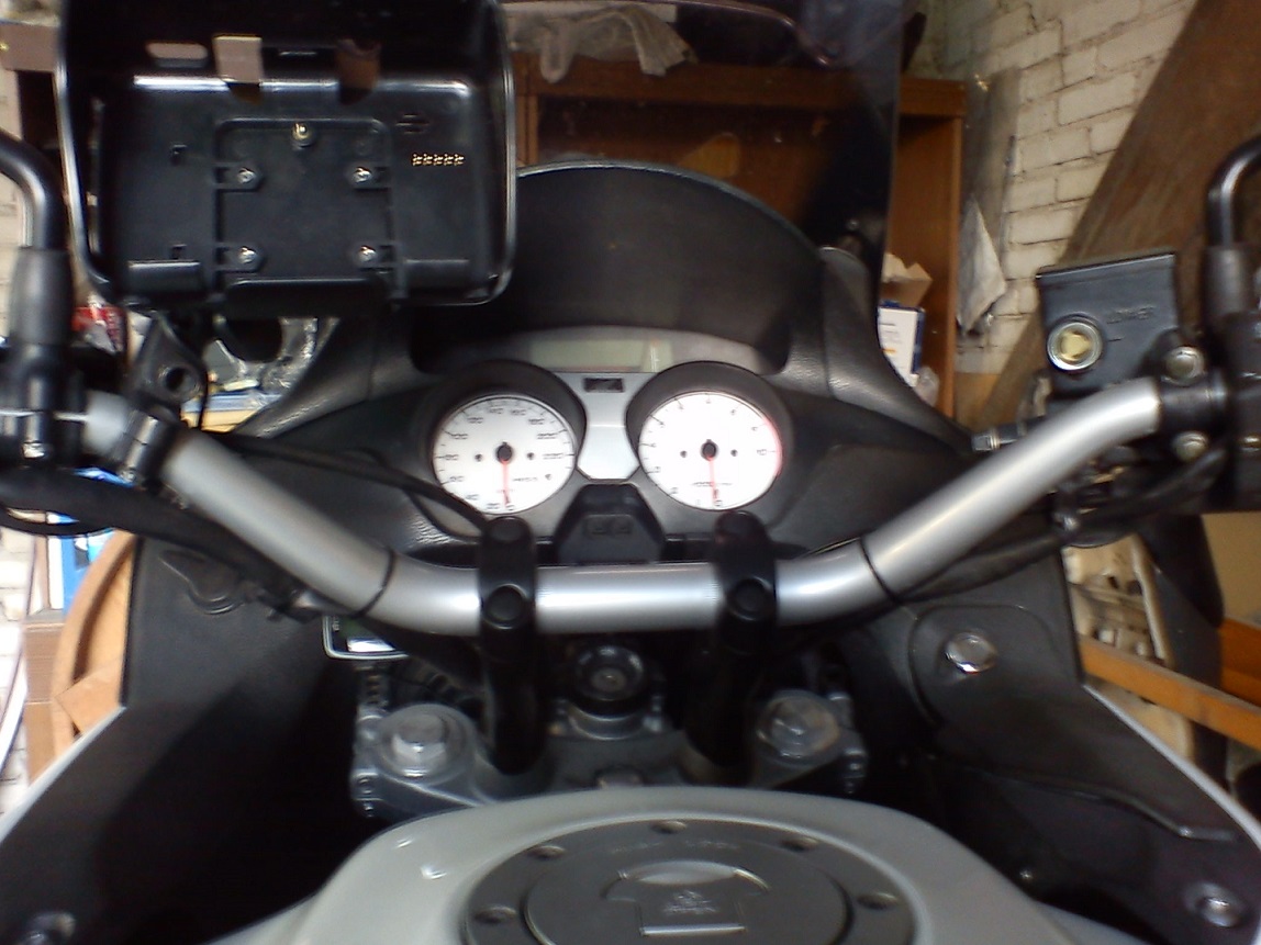

Re: Podwyższenie kierownicy
Kiera od gs1200 a risery od crosstourer 1200
- DSC00247.jpg (41.47 KiB) Przejrzano 14568 razy
- DSC00246.jpg (36.43 KiB) Przejrzano 14568 razy
W sumie niezły pomysł.melon1968 pisze:Kiera od gs1200 a risery od crosstourer 1200
Risery które zastosowałeś o ile są dłuższe od oryginalnych?
A kierownica od GS to rozumiem ma inny kształt ale rura jest tej samej średnicy?
Kiera 28mm i risery też,jest podniesiona i przesunięta do kierowcy.Przy skrętach na maxa linki też wyciągnięte na maxa.Po przejechaniu 2kkm mogę śmiało stwierdzić że jest zajebiściePiotrPoznan pisze:W sumie niezły pomysł.melon1968 pisze:Kiera od gs1200 a risery od crosstourer 1200

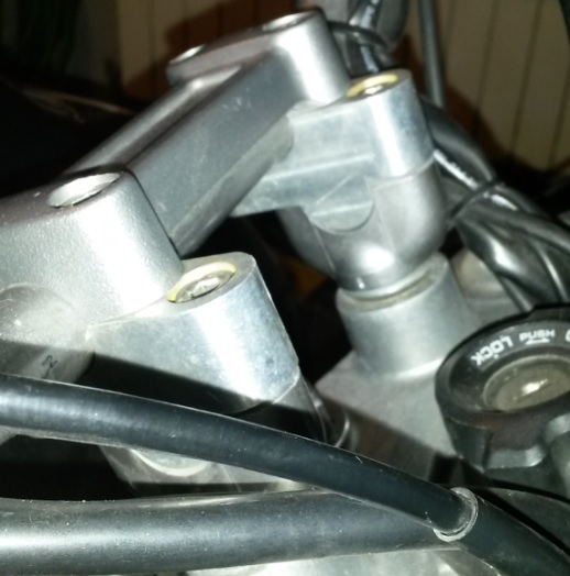

Chciałbym podnieść kierownicę w swoim Wiaderku, z tym że nie wiem jak znaleźć odpowiednie risery. Pewnie te z pierwszego postu już nie aktualne, temat ma 8 lat.
Większość jest tego typu:
A chciałbym, żeby to górne mocowanie zostało oryginalne:
Tak jak tutaj:
https://www.fotosik.pl/zdjecie/66014967836831fb
Wychodzi na to, że potrzebuję tylko tych podkładek i dłuższych śrub. Moje Wiadro jest z 2005 roku. Z tego co wyczytałem to mogę podnieść o max 3cm. Ma ktoś namiar na takie risery?
Tak jak tutaj:

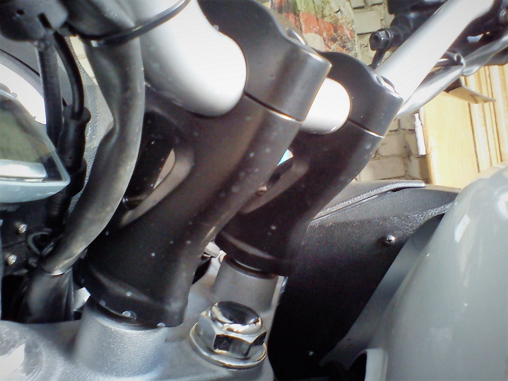

Mogę dopisać:PiotrPoznan pisze:Czyli już nam się powoli klaruje że:adam3911 pisze:3 cm w Sd02 2003r i to jest prawie max
SD01 = 25mm
SD02 (do 2006r) = 30mm
SD02 (od 2007r) = 30mm
Tyle wiadomo na ten moment
SD (od 2007) = (do góry) 25 mm i do kierowcy 15 mm (linki ok. jazda - poczekamy do sezonu)
- risery.jpg (14.56 KiB) Przejrzano 13420 razy
