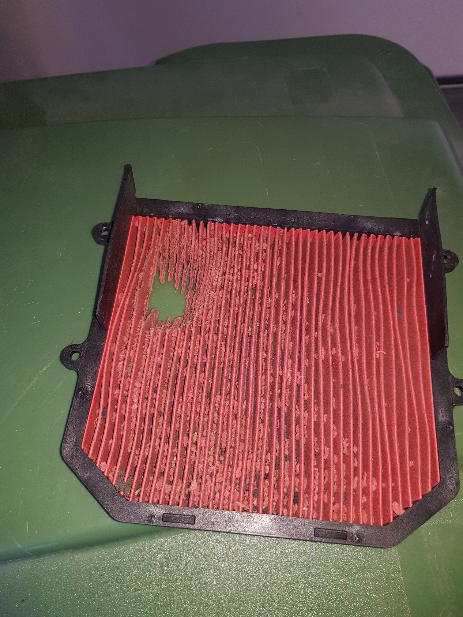

Zakupiłem duże varadero z 2009 które pochodzi z polskiego salonu znana historia wszystko na fakturę robione. Postanowiłem dziś filtr i świece wymienić. Oto co moje oczy ujrzały. Koledzy co w pracy motocyklami śmigają od lat mowili nie wymieniaj , po co.

Rodzi się jedno pytanie - co zrobiło dziurę w filtrze ???????????????????????????????
To, że jest dziura, OK ale co ją spowodowało. To nie jest normalne zjawisko, że w każdym motocyklu gdy filtr jest stary to wywala w nim dziurę ?
Jakieś gryzonie tam się dostały czy silnik aż tak kichał, że wywaliło dziurę ?

A mogl dostac wody? Papier sie rozpuscil. Tak sobie dumam, bo pierwszy raz widze takie cudo.

Pracował normalnie a uszkodzenie wygląda na gryzonia a filtr nie wygląda na zamoczony, i spalanie o 0,5 spadło. Warto zajrzeć po zimie!!!

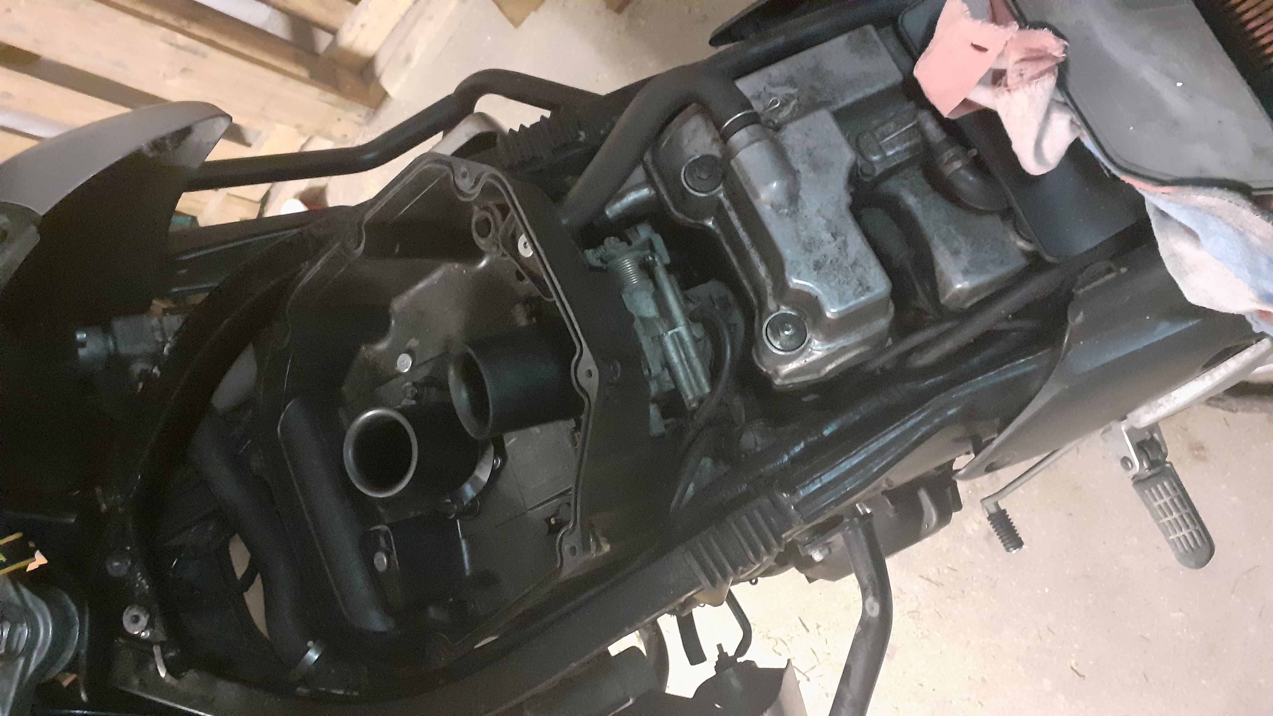

Nabyłem Varadero rocznik 2004. Przy wymianie filtru powietrza okazało się że kupiony przeze mnie (taki jak na zdjęciu powyżej tylko bez dziury
) nie pasuje bo jest potrzebny zintegrowany razem z obudową (jak w wersji SD01). Planuję oczywiście dokupić pasujący, ale czy to normalna sytuacja? Czy możliwe jest że ktoś po prostu zmienił airboxa na starszy model czy jest to może większy powód do zmartwienia?

Dobrze by było gdyby KTOŚ rozwiał moje wątpliwości. Wygląda to tak jak na załączonym zdjęciu. Nie wygląda to wg mnie na gaźniki...

Zdjęcie z boku silnika pewnie by wyjaśniło wszystko. Nie widziałem Viadra dawno.

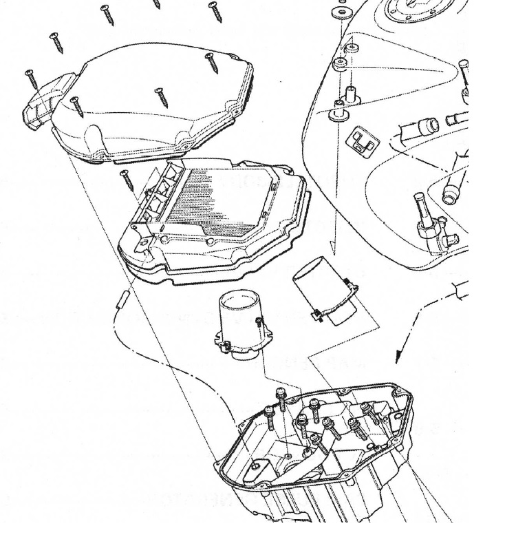

Podmiana airboxa teoretycznie jest łatwa, ale we wtryskowym powinien być zintegrowany z obudową IAT sensor (czujnik temperatury powietrza w dolocie), który trzeba jakoś zasymulować, żeby komputer sterujący wtryskiem nie wariował. Chyba, że jest gdzieś przypięty poza airboxem i mierzy tylko temperaturę otoczenia oszukując komputer. Na Twoim zdjęciu wydaje się, że jest IAT, taki pypeć wystający z dna airboxa po lewej stronie bliżej tyłu, a od dołu powinna być przypięta do niego kostka z przewodami. Możliwe więc, że ktoś podmienił tylko cześć airboxa. Wtryskowy składa się zasadniczo z 3 części (rysunek) - pokrywa + taki filtr ze stalowej siatki, na który nakłada się ten mały wymienny papierowy + właściwa komora (to co u Ciebie jest na zdjęciu). Stawiam na to, że ktoś wywalił tę środkową część wkładając w zamian zintegrowany filtr od wersji gaźnikowej. Albo nie zorientowałeś się, że filtr papierowy odkręca się od tej środkowej części airboxa i robisz niepotrzebny raban
Inna sprawa, że na twoim zdjęciu brakuje całego układu odmy, więc jeżeli tego nie zdemontowałeś, to na bank masz tam nieźle nagrzebane

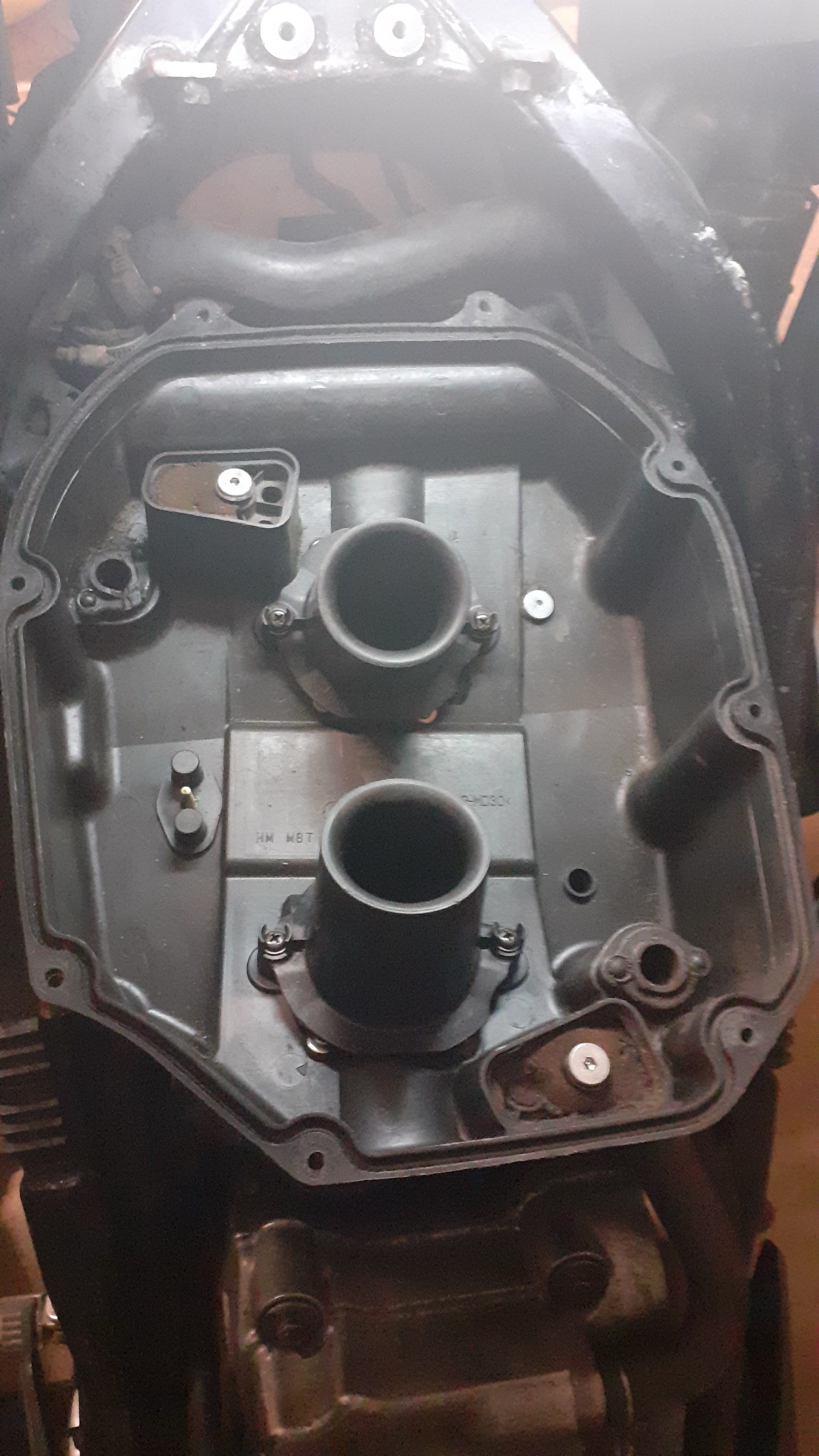

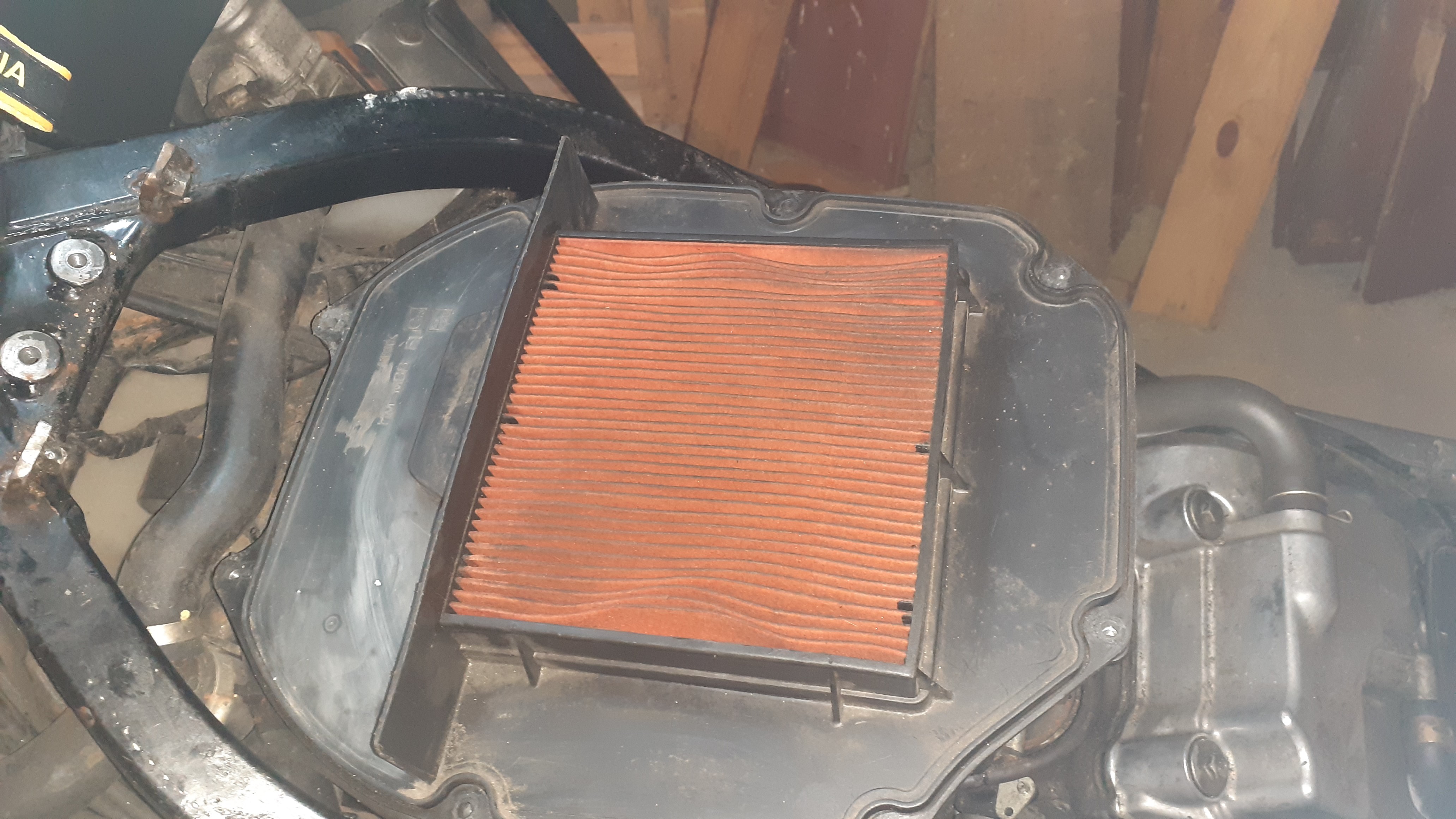

Element filtra raczej jest nierozbieralny, od dolnej strony jest stalowa siateczka przynitowana do plastiku, a całość wygląda jak monolit - załączam zdjęcie.
Na drugim zdjęciu faktycznie w miejscu o którym pisałeś widać biały, plastikowy dzyndzel - pasowałby na wspomniany czujnik temp. Jednak po zdjęciu filtra strasznie w tej komorze jest pusto. Widać ślady odcięcia na rurce w lewym górnym rogu. To chyba resztki odmy. Proszę o informację co to ta odma jest i do czego służy. Z czym może się wiązać jej brak. Motor po zakupie bez problemu przejechał kilkaset kilometrów. Robi się coraz dziwniej...

Odma to jest odpowietrzenie skrzyni korbowej silnika. Te gumowe przewody podłączone do pokrywy zaworów powinny być podpięte do airboxa.

ok. dodatkowo udało mi się wygooglować trochę na ten temat. jeżeli dobrze zrozumiałem jest to odpowietrzenie skrzyni korbowej, a brakujące w moim airboxie elementy to prawdopodobnie rurki połączone z jakimś zbiorniczkiem na skropliny. jeżeli dobrze kombinuje to brak tego elementu może skutkować zbieraniem się skroplonego oleju w pudełku filtra i/lub szybszym zapychaniem się samego filtra przez dodatkowo zanieczyszczone tłuste powietrze?

Ok, to już wiemy co masz. Dół jest od wtryskowego Viadra, więc pewnie masz wtryskowe, środek (filtr) masz od gaźnikowego, a pokrywa jest bez znaczenia, bo są identyczne. Brakuje Ci natomiast sporo bebechów. Ktoś tu ostro "tjuningował", pytanie tylko po co i czy jest sens przywracać do stanu oryginalnego? Nie wiem.
W każdym razie, brakuje, jak pisałem wcześniej, elementów odmy, oraz środkowej części filtra. I to drugie robi dużą różnicę, bo we wtryskowym nie jest to tylko podstawka pod wymienny filtr, ale też jest tam sterowany podciśnieniem system kontroli przepływu powietrza przez filtr. Przez ten taki owalny obszar otoczony gąbką powinien przechodzić wężyk podciśnienia z jednej strony (wewnątrz airboxa) podłączony do membrany sterującej otwarciem takiej klapki na wlocie, a z drugiej do zaworu selenoidowego przykręconego do ramy po lewej stronie poniżej baku.
Ktoś z jakiegoś powodu to u Ciebie przerobił na układ taki jak w gaźnikowcu. Pytanie jak zaślepiono zawór, o którym wspominałem?

Kolejna sprawa, to masz jakieś dziwne uchwyty dospawsne do ramy, które widać po bokach mocowania baku, ciekawe co to jest?
