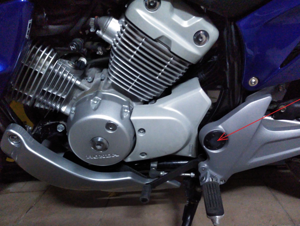

Grzebiąc w necie znalazłem taki filmik
https://www.youtube.com/watch?v=7LJtwoswJg8
Gość podnosi na nim wprawdzie Kawę, ale zastanawiam się czy nasze Viaderka też nie dałoby rady. Podnośnik jest ciekawy, bo umożliwia manewrowanie podniesionym moto po garażu. Tylko zastanawiam się czy u nas punkty mocowania to byłyby te?
- Varadero.jpg (239.56 KiB) Przejrzano 16278 razy

Re: Stojak
Pomysł ciekawy.
Zastanawia mnie jednak jego funkcjonalność. To znaczy - po sezonie, na zimę, super. Montujesz to ustrojstwo, wpychasz sprzęt w ciepły, cichy kąt i stoi do wiosny.
Ale.....
Centralka pomaga przez cały sezon przy "domowym serwisie", wymianie kół itp. Jeśli nie masz olejarki do łańcucha to moim zdaniem bardzo ułatwia i skraca czas czyszczenia i smarowania napędu w czasie podróży. (ustawienie naciągu)
A co jak złapiesz kapcia w trasie i jedynym wyjściem będzie dowiezienie zdjętego koła do wulkanizacji?
Moto bach na piach i do roboty???
Ja wiem, małe Viaderko jest lekkie, ale i tak centralka to centralka.
Moim zdaniem - zainwestuj w centralkę

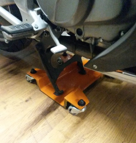

Osobiście wykombinowałem sobie coś takiego: Ciężko Hankę zmusić, żeby na tym stanęła
ale jak już się jej uda, to z wdziękiem baletnicy tańczy po całym moim wąskim garażu. Ponieważ garaż mam na poziomie -1/2 to wytoczenie krowiska do tyłu nie wchodziło w grę, a zawracanie było na 16 razy.
