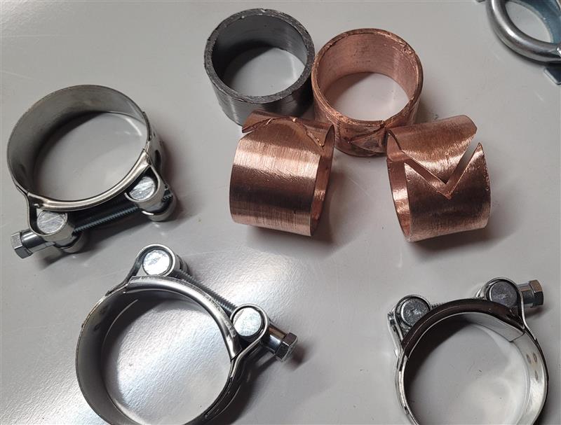

No i zrobione.
"Biżuteria" do hondy na zdjęciu (oryginalna jedna uszczelka- na wzór i wymiar)
Uszczelki ostatecznie docięte z płaskownika miedzianego i zmontowane na pastę Bosal.
Zaciski - nierdzewka do węży hydraulicznych za jakieś grosze do kupienia na All..ro..
Cały wydech (bez tłumików) można zmontować na stole - da się go od dołu założyć bez większych kombinacji tylko przy demontażu. przed okręceniem od cylindrów, dobrze jest flamastrem położenie tylnej rury w stosunku do "portek" zaznaczyć.
