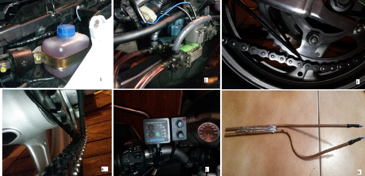

Inspirując się wpisami na naszym forum zrobiłam olejarkę łańcucha. Po mimo tego że mam centralną stopkę to czyszczenie i smarowanie łańcucha doprowadzało mnie do pasji
zdjecie1. zbiorniczek - Ursus ( zamontowany w lewej owiewce pod kanapą)
1 a) trójnik pomiędzy zbiorniczkiem, a elektrozaworami.
zdjęcie2. elektrozawory - ja zastosowałem takie ze sterowania podciśnieniem TOYOTY - małe i takie miałem.
(dałem dwie sztuki, ponieważ smarowany będzie łańcuch po obu stronach zębatki. Pierwsza próba byłą na jednym elektrozaworze i trójniku przed dyszami, ale po odstawieniu motoru na boczną stopkę kapał olej z dyszy umieszczonej poniżej - teraz nie ma tego problemu)
zdjęcie 3/4. dusze z przewodu miedzianego fi 6, zakończone rurkami z patyczków do uszu
- w razie awarii w trasie proste do dostania.
Sterownik AVT 1459 (zamontowany w lewej przedniej owiewce nad chłodnicą)- w miejsce potencjometrów montażowych wlutowałem przewody wyprowadzone na kierownice (zdjęcie 5) połączone z potencjometrami obrotowymi, aby była możliwa regulacja w czasie jazdy, dioda świeci, gdy elektrozawory są otwarte.
Zdjęcie 6 to orientacyjny kształt wygiętych rurek z dyszami. W środek między nie wlutowałem kawałek rurki, aby uzyskać płaszczyznę dla lepszego przylegania do wahacza.
W sumie nic odkrywczego, ale nie znalazłem w sieci nic konkretnego jak wyeliminować kapanie po przechyleniu motocykla - u mnie spisuje się dobrze.
