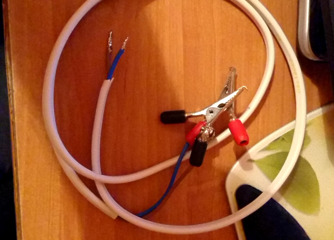

Miałem dostęp akurat tylko do 1KOhm mocy 0.25wat.
Kabel koszt ok 8zl
Kabel koszt ok 8zl
- Rezystor dajesz na kablu plusowym, plus idzie do żółtego, masa do białego.
Musisz mieć wąskie konektory żeńskie - 1516223292124.jpg (34.59 KiB) Przejrzano 16071 razy
