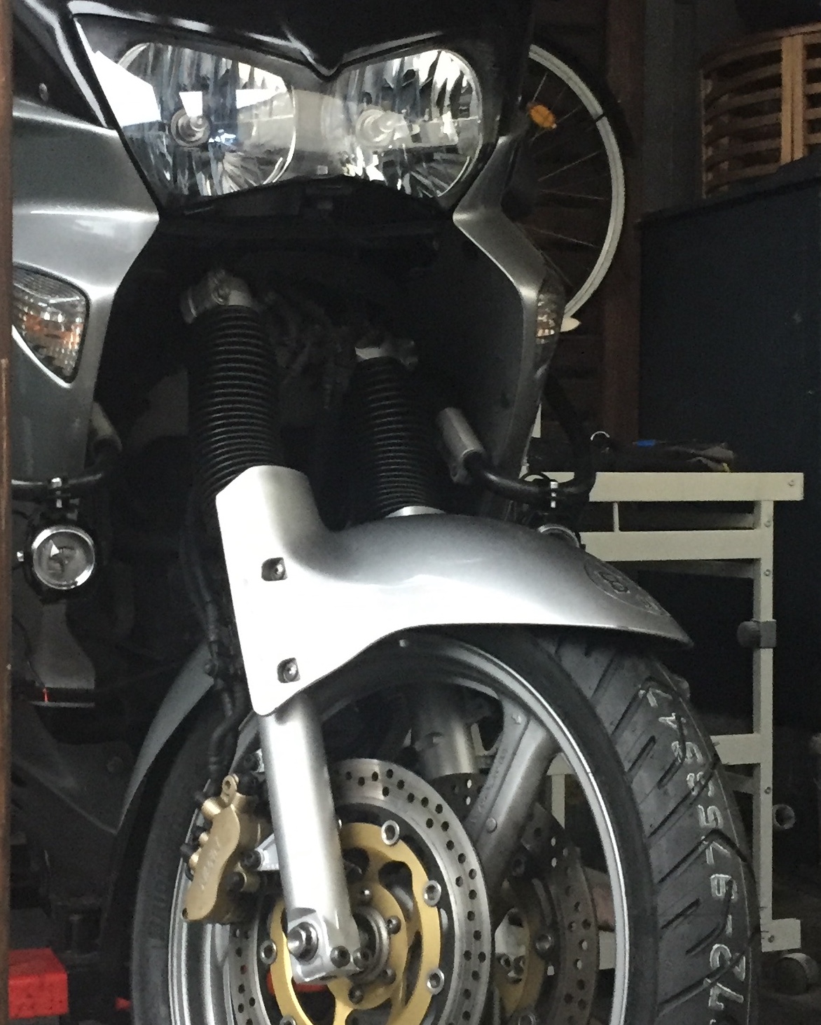

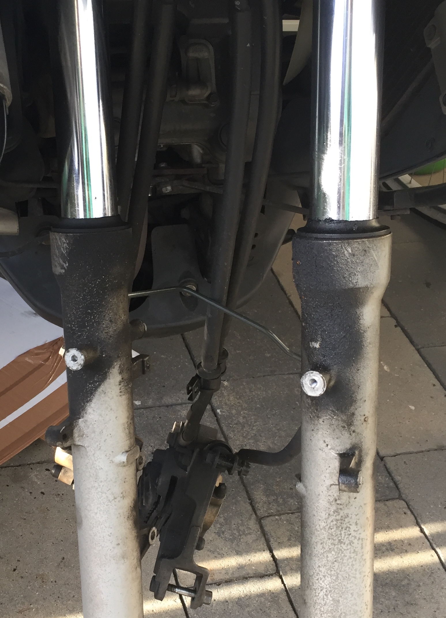

#48 Post autor: JarekS »
I gotowe! Żadna część nie została, oleju weszło jak w opisie. Nic nie wycieka. Po krótkiej przejażdżce stwierdzam że jest ok. Teraz to tylko dobrej pogody mi trzeba. Dzięki jeszcze raz za pomoc :isok2:
Przed:
I po
