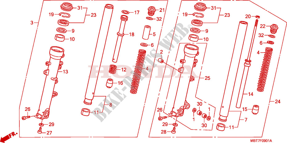

Re: wymiana oleju w lagach
Ja prawie wszystko rozumiem, tylko o ile w prawej ladze da się zmierzyć olej bez sprężyny, tak jak podaje serwisówka i fora. To mierzenie poziomu w lewej ma być ze sprężyną czy bez? Przypominam że w moim egzemplarzu lagi się różnią.
Może trzeba zdemontować tylko sprężynę?
Ja nie rozkręcałem tej lewej lagi na części pierwsze. Może to mój błąd.
- FRONT-FORK-Honda-MOTO-1000-VARADERO-2008-XL1000VA8-F__0901.jpg (180.36 KiB) Przejrzano 28685 razy
Witam.
W prawej ladze poziom oleju 103 mm bez sprężyny laga wsunięta na maksa.
Lewa laga wsunięta na maksa razem z częścią (14) wsuniętą na maksa, bez sprężyny poziom 114 mm .
Niech się dzieje wola nieba
