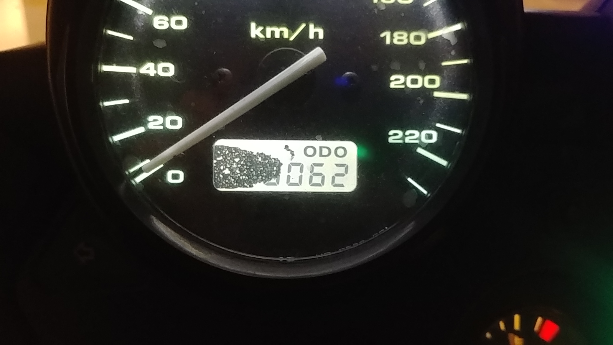

Witam serdecznie :)
Proszę o poradę bardziej doświadczonych użytkowników co zrobić. Wyświetlacz przebiegu kilometrów przestał być czytelny ponieważ rozlał się nazwijmy to "ciekły kryształ" :)
Czy jest możliwość przelutowania samego wyświetlacza, czy konieczna będzie wymiana licznika?
Domyślam się, że po wymianie licznika, przebieg będzie inny, a zależy mi na faktycznym przebiegu motocykla.

#2 Post autor: Staszek1 »
Zastrzegam, że nie jestem znawcą tematu, ale wydaje mi się, że to komputer "pamięta" przebieg, nie licznik.
Po przelutowaniu samego wyświetlacza, jak i wymianie licznika wskazania nie powinny się zmienić.
Ale mogę się mylić.

#3 Post autor: mack1310 »
Też tak myślę jak Staszek. Sam wyświetlacz nie pamięta przebiegu.

Dzięki za info. Podpowiedzcie Panowie proszę, czy bawić się zatem w przelutowanie czy kupić kompletne zegary?

#5 Post autor: next22 »
Oczywiście , przebiegi itp zapisane są w kości pamięci na płytce zegarów
Jeżeli uda się dokupić sam wyświetlacz to powinna być najlepsza opcja (samo lutowanie nie powinno być problemem )

Temat załatwiony. Kupiłem najtańsze zegary w milach - trochę sfatygowane z pourywanymi zaczepami i pękniętymi szybami, ale to nie istotne :) i elektronik za 50zł przelutował mi sam wyświetlacz.
Działa rewelacyjnie i mam oryginalny przebieg :boss:
