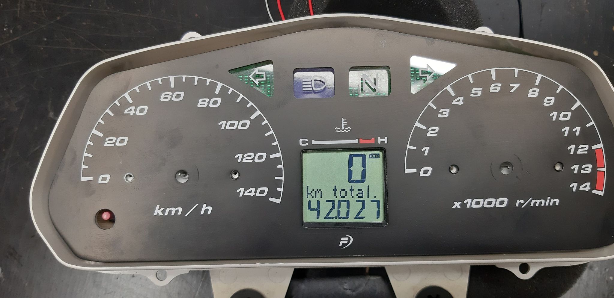

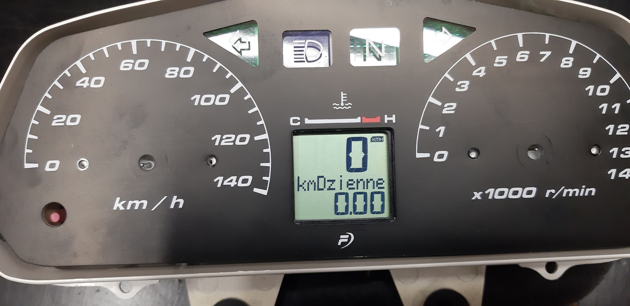

Przeszedłem przegląd pozytywnie, z nieistotną usterką "licznik przebiegu nie działa". Na razie jeżdżę, ale nie widzę sensownego rozwiązania. LCD na podmianę już nie ma. Używane liczniki same ledwo zipią, a koszt to 600+. Może wymiana na nowy super bajer, cyfrowy, ale w ustawie jest wymóg wymiany na "właściwy dla typu", czyli do Varadero. Inna sprawa kto będzie wnikał w czasie 5 minutowej kontroli.
PS. czy kilometry zapamiętuje elektronika w liczniku? Czy są podawane na licznik. Model prelift z 2001.

Przebieg jest zapisany w liczniku.
Dziwi mnie, że moto przeszedł przegląd, skoro diagnosta musi wpisać przebieg do cepiku. To jak go odczytał? "Mój" diagnosta twierdzi, że w takim przypadku przegląd ma wynik negatywny.
Natomiast czytałem o kilku przypadkach, kiedy ktoś zmienił licznik na uniwersalny, zgłosił w SKP, gdzie diagosta, za drobną ustawową opłatą, wpisał w system wymianę i nowy przebieg.

Spisał z CEPIKu przebieg sprzed roku. A w przeglądzie wpisał, że nie da się odczytać bieżącej wartości.
Myślę o wymianie na nowy licznik uniwersalny. Ciekawe czy w Wawie ktoś by to wykonał. To chyba jedyne sensowne rozwiązanie.

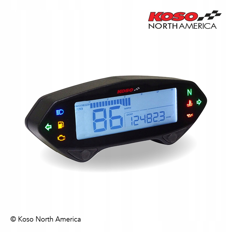

O dzięki za info. To zostaje swap konsoli lub wklejanie licznika rowerowego. Bardziej kusi mnie to pierwsze. Trochę osób już to zrobiło. Poza tym Varadero to niezły kandydat na youngtimera. W 125 nie ma nic lepszego. Może kto ma rozpisane łączenie wiązki dla konkretnych liczników.
Są różne wyświetlacze. Mi podobają się te bardziej kolorowe.

Po konsultacji z elektrykiem, zamówiłem KOSO DB01-RN. Ma być dobry do przełożenia. Będzie robił elektryk, który m.in. uzwajał rozrusznik w mojej Hondzie.
Wymiary nowego licznika pasują. Ze dwa tygodnie i zobaczymy jak to wyszło i czy diagnosta faktycznie potwierdzi.

Sielczak pisze:Po konsultacji z elektrykiem, zamówiłem KOSO DB01-RN. Ma być dobry do przełożenia. Będzie robił elektryk, który m.in. uzwajał rozrusznik w mojej Hondzie.
[img]https://4.allegroimg.com/s1024
