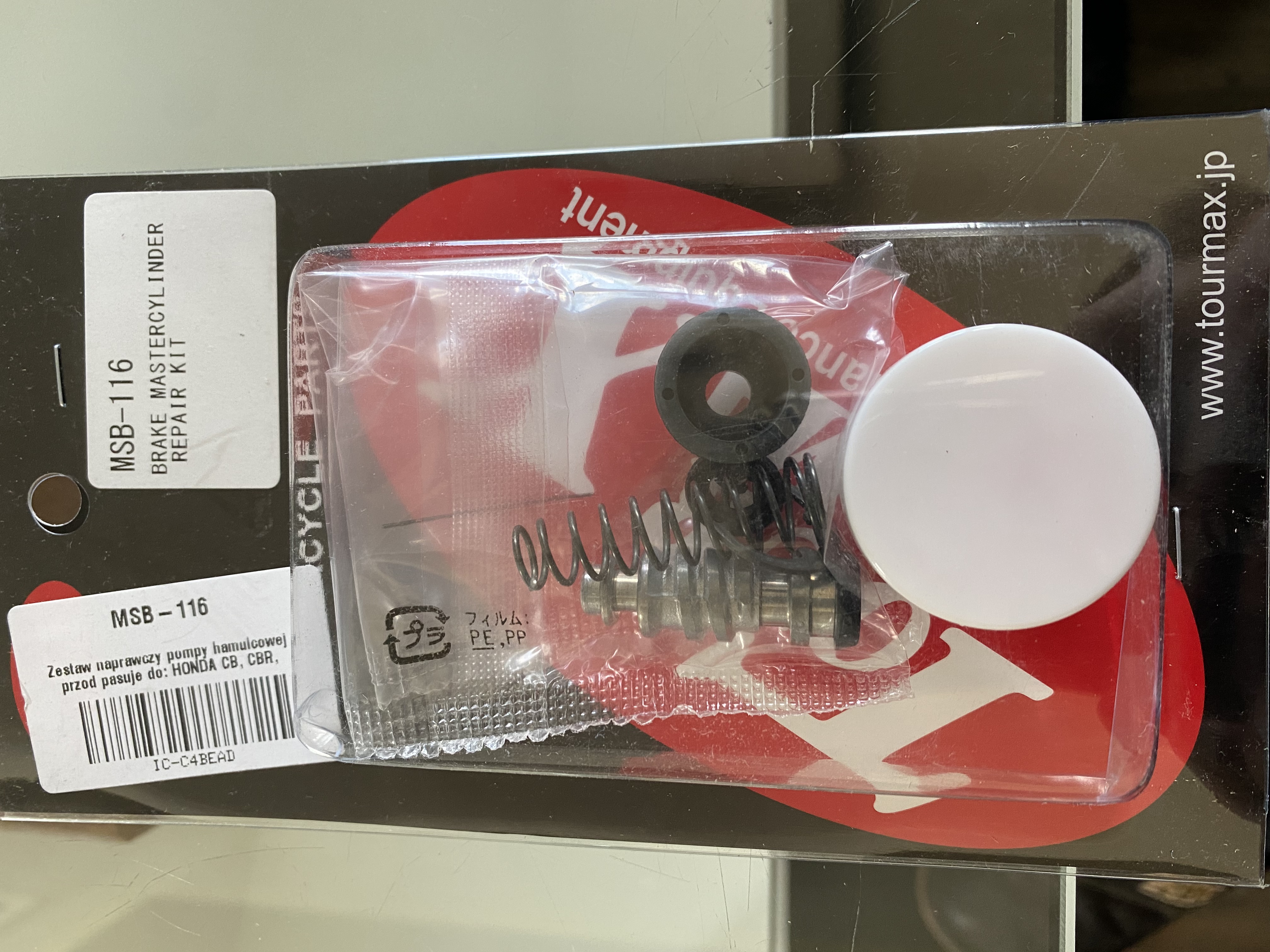

Odświeżam temat.
Grzebiąc przy viadrze, dostrzegłem roztarganą gumkę ochronną. Tak jak powyżej. No dobra. Wymieniamy. Jako, że komplet naprawczy niemal tyle samo kosztuje co sama guma, zamówiłem komplet. I tu sobie sam zaczynam komplikować życie. Normalnie wymienić samą gumkę i załatwione. Ale! Wymienić tłocztsko z uszczelniaczami miało by oczywiście sens. Bo jeżeli reszta wygląda tak jak owa gumka i też wkrótce się rozleci… Nie było by problemu, gdyby nie fakt, że jesienią ubiegłego roku dałem wymienić wszystkie klocki hamulcowe i płyn. Sam nie grzebałem, bo bałem się zapowietrzyć ten „dual system”.
I tu pytanie. Da się to jakoś ogarnąć, bez zapowietrzenia układu? Mam na myśli wymianę kompletu, tj. tłoczyska z uszczelniaczami, sprężynę i oczywiście tą nieszczęsną gumkę.
Obejrzałem na YouTube chyba wszystkie filmy dotyczące tego tematu. Na jednym filmie fachowcy naprawiają pompę na trasie. Wyciągają tłoczysko trzymając pompę otworem do góry. Potem wszystko montują i zaś działa. Jest w tym coś? Czy nie ma szans bez odpowietrzania.
Jakie są wasze opinie na ten temat?

#10 Post autor: zalmen3 »
Wymieniając tylko w ręcznej pompie nie zapowietrzysz duala, a z odpowietrzeniem przedniego układu spokojnie poradzisz sobie sam. Pewnie da się zrobić to bez spuszczania plynu z układu, ale ryzyko zapowietrzenia, w mojej ocenie, jest i tak spore. Obejrzyj jakiś film na temat odpowietrzania i dzialaj, nie ma się czego bać.
