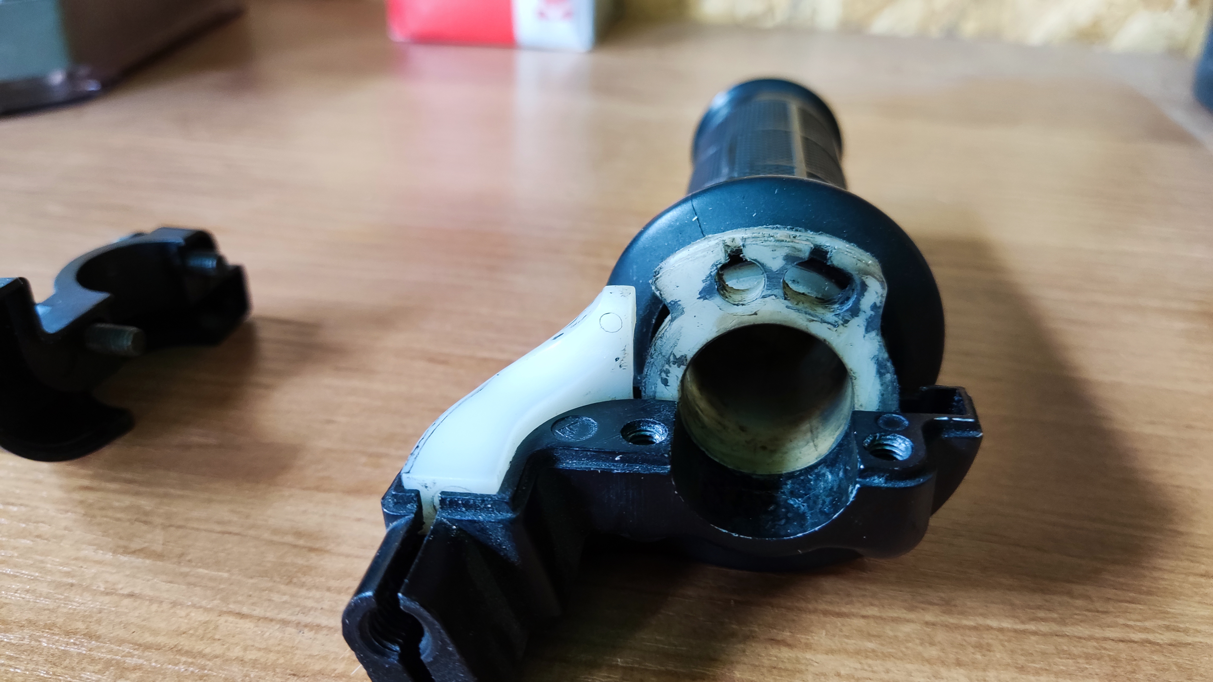

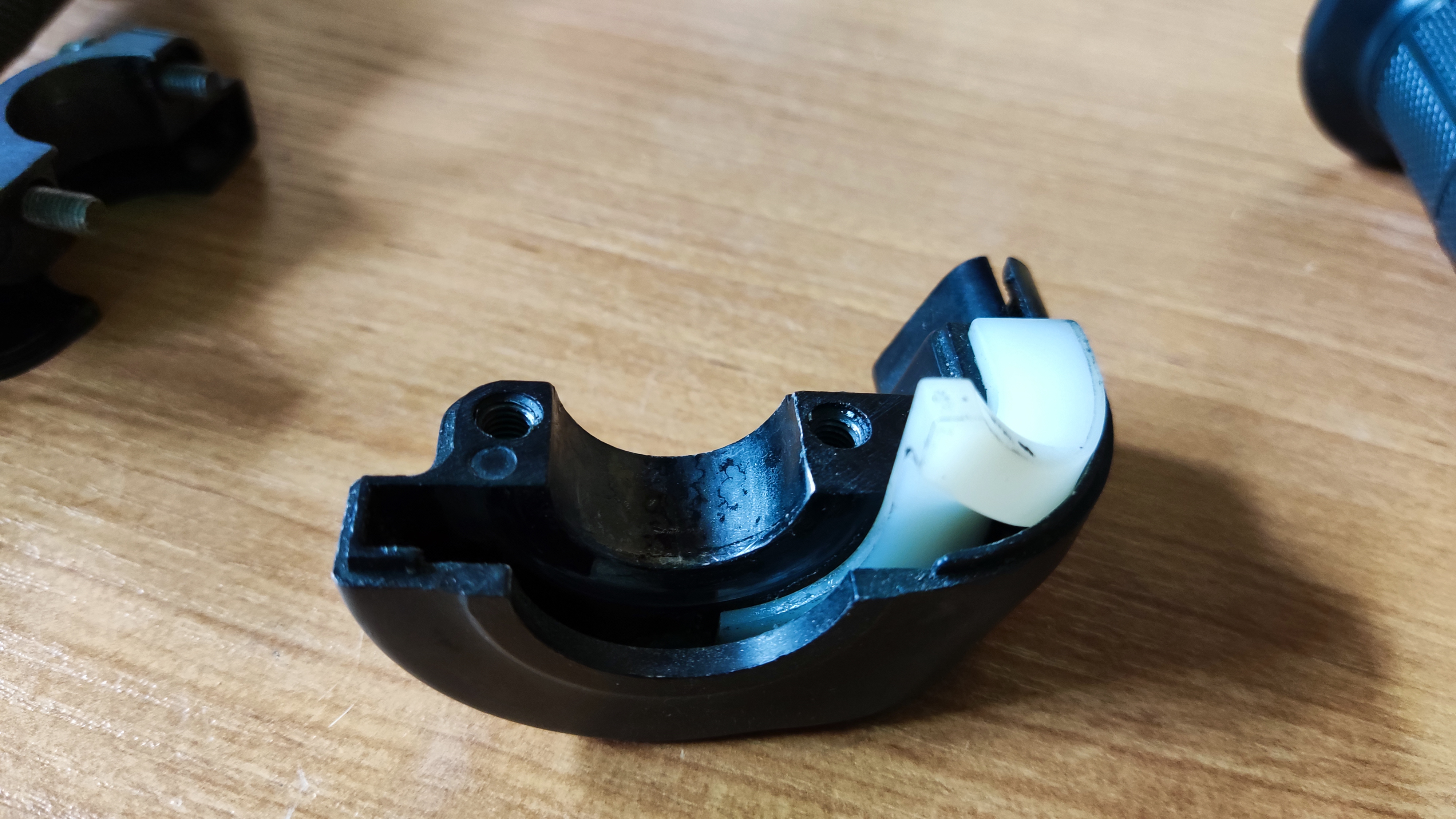

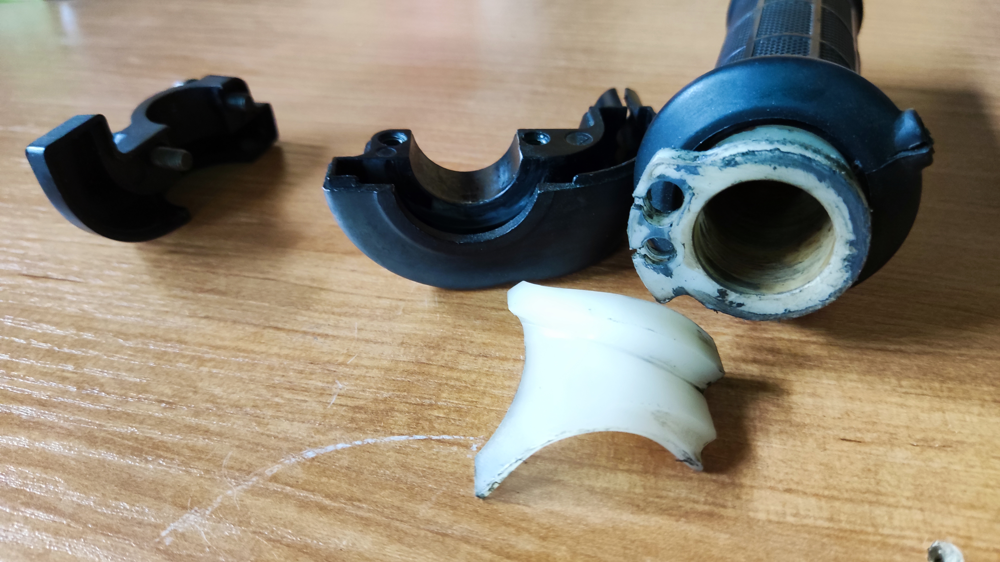

Witam mam problem z manetką gazu otóż w rolgazie jest taki plastik który oddziela linki od siebie i gdy on jest włożony i wszystko skręce to po dodaniu gazu manetką nie odbija . Próbowałem to smarować popuszczać nawet kupiłem drugi zestaw rollgazu i to samo , może coś źle składam . Jeżeli wyjmę ten plastik i skręce wszystko to gaz działa spoko.

Ten plastik musi tam być.
Smarować go nie musisz ale możesz coś tam psiknąć,
WD 40, czy olej do maszyn.
Przyjrzyj się dokładnie, trzeba ułożyć odpowiednio obie linki.
Poruszaj oczywiście i przesmaruj same linki.
Opór może też stawiać sama zabrudzona tuleja prawej manetki, też warto wyszyścić.
Częsty błąd w zakładaniu rolgazu to też zbyt głęboko wciśniesz ciężarek kierownicy, blokuje się wtedy rolgaz.
Jeśli same linki nie stawiają oporu jedyny problem to źle
poprowadzone linki w wyżłobieniu tej plastikowej prowadnicy, opór manetki na kierownicy lub za mocno wciśnięty ciężarek kierownicy.
Nic tam więcej nie ma.
Rozbierałem ten element kilka razy dasz radę.
Kierownicę i tuleje w środku warto potraktować drobnoziarnistym papierem ściernym.
Częstym błędem jest też pozostawienie resztek kleju pomiędzy tuleją a kierownicą np przy zmianie gum manetek czy zakładaniu grzanych.

Re: Manetka gazu
Aby dobrze poskładać rolgaz odepnij linki od gaźnika poskładaj będzie OK

Re: Manetka gazu
Nic nie trzeba odpinać.next22 pisze:Aby dobrze poskładać rolgaz odepnij linki od gaźnika poskładaj będzie OK
Zdejmowałem rolgaz w Viadrze kilka razy.
Można bez większego problemu odpowiednio ułożyć linki i poskładać całość.
Ale można też zrobić to, tak jak napisał Next22.
