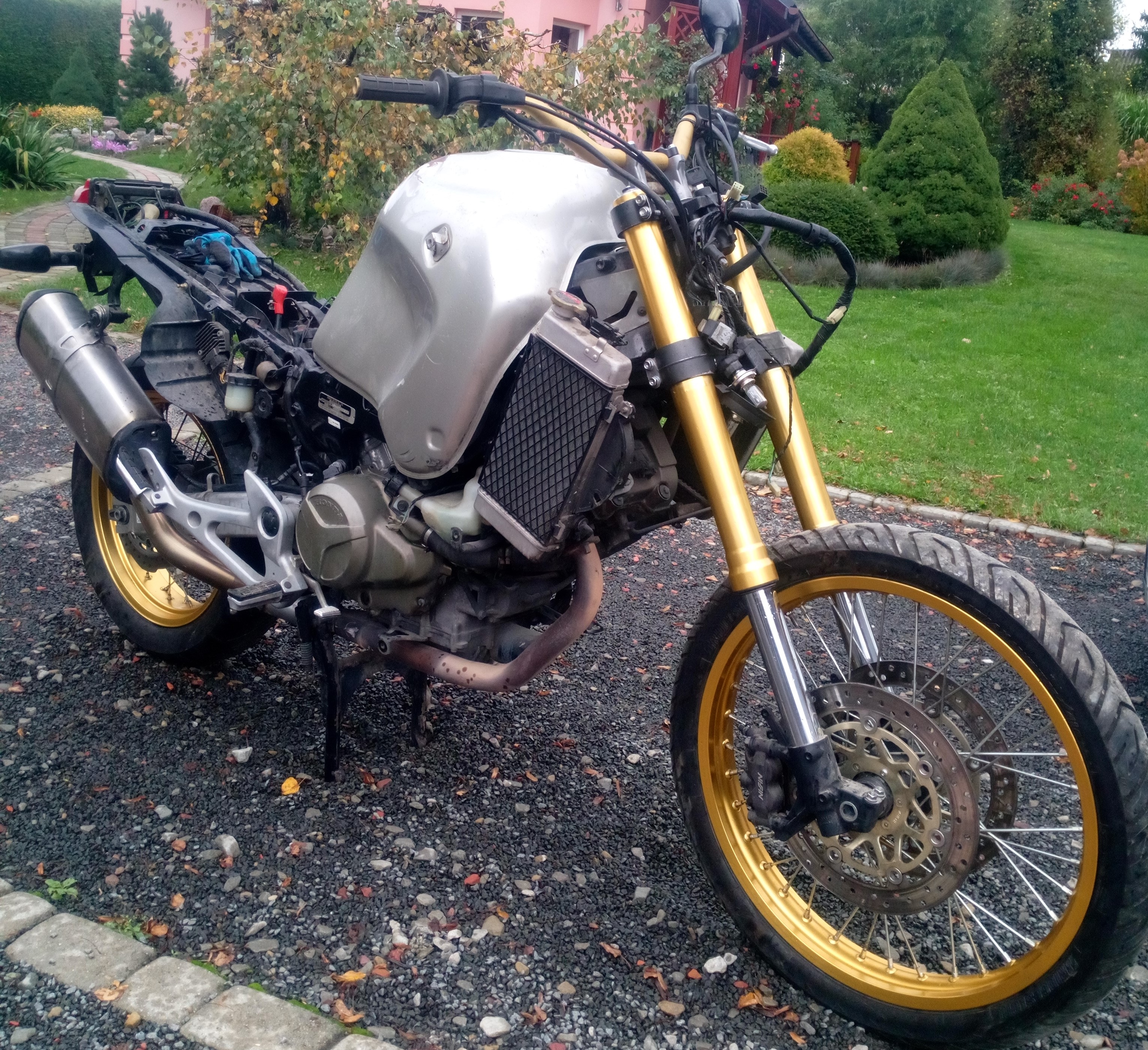

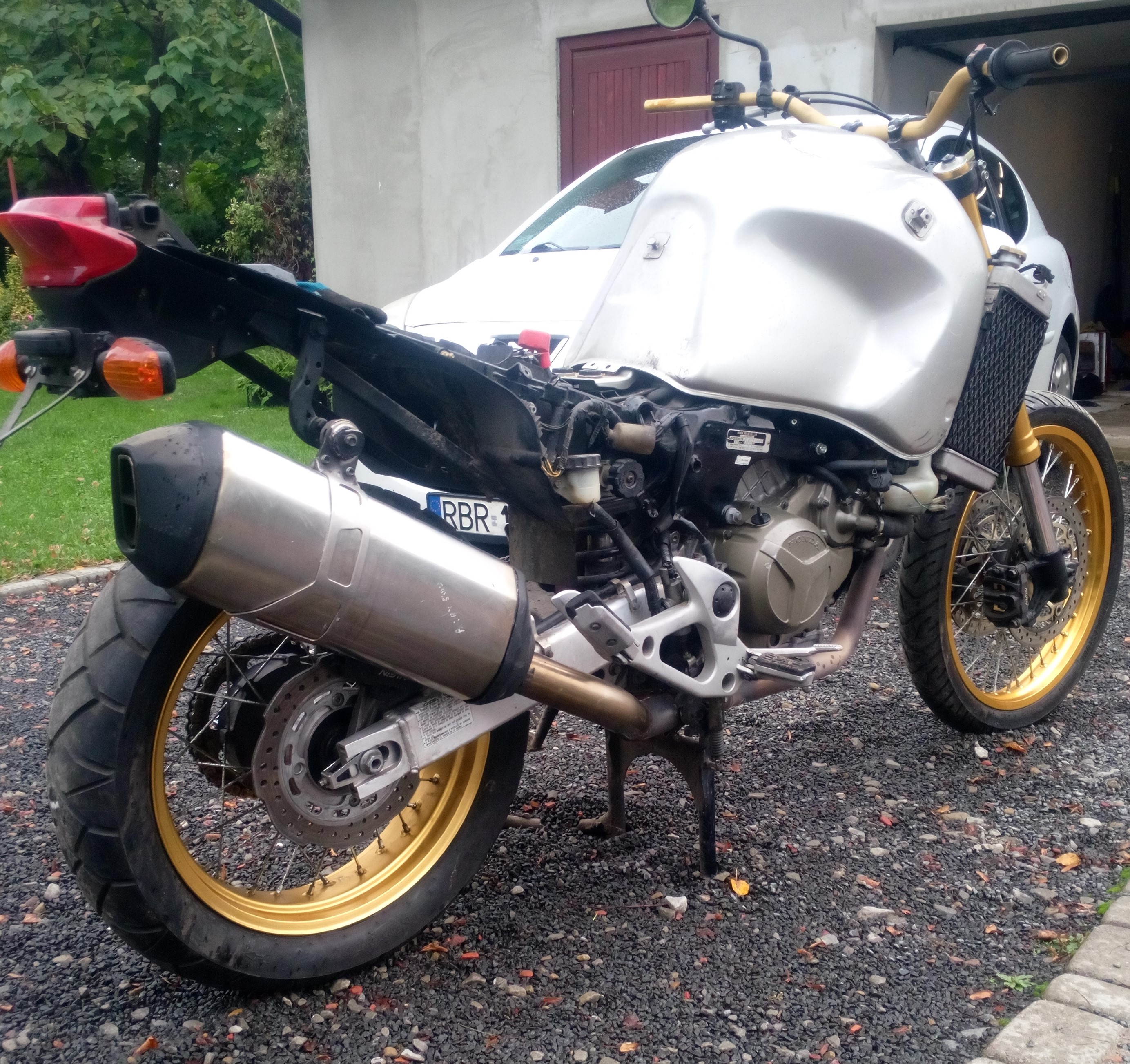

projekt ma juz rok i tak aktualnie wygląda

Nie wiem w sumie od czego zacząć ale u mnie było tak, dawno temu miałem Hondę africa twin rd04 na złotych kołach D.I.D Japan które moim zdaniem sa kwintesencja motocykla, nawiązują do offradu i po prostu sa piękne. Przypadkiem stałem sie posiadaczem Varadero 1000 ale ni chu..a nie podobały sie koła, szczerze sa obleśne wiec chciałem cos z tym fantem zrobić.
w głowie zrodził sie pomysł żeby wyrzeźbić twindero 1000 ale zawieszenie i układ hamulcowy nie do końca jest zadowalające wiec szukałem dalej. rok 2015 na świat przychodzi CRF 1000 z rodziny Hondy motocykl marzenie :cool1:
niestety budżet nie pozwala kupić takiej maszyny ale po kilku latach rynek wtórny zapełnił sie częściami od crf 1000 i od tego sie zaczęło.
na początku po prostu zaryzykowałem i zakupiłem części potrzebne do przeróbki czyli koła kompletne z oskami i tulejkami oraz zabierakiem (tarcze pasuja od varadero), zawieszenie, półki dolna górna oraz układ hamulcowy wszystko z jednego motocykla rocznik 2016
jeśli chodzi o pasowanie to koło tylne potrzebuje innych tulejek dystansowych zeby je wyśrodkować oraz odsunięcia tarczy hamulcowej od piasty o 1cm oraz zrobienie na zamówienie zębatki napędowej (crf1000 ma tylko 42 zęby)
zawieszenie a dokładnie półka dolna wymaga przetoczenia sztycy pod łożyska główki ramy od Varadero 1000
z grubsza to tyle reszta to sprawy kosmetyczne
powodzenia panowie :isok:
