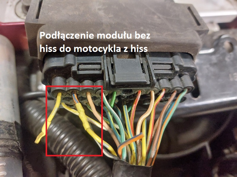

Cześć,
Może komuś się przyda. Ponieważ planuję dłuższą trasę to wywaliłem immobilizer z Varadero 2002 (gaźnikowy). Polega to na zamianie modułu wyciągniętego z modelu bez hiss. Jedyne co trzeba zrobić to przeciąć jeden kabelek i połączyć z innym, tak jak na zdjęciu. Jest to kabel od czujnika wału który w modułach bez hiss jest podłączony do drugiego pina zamiast pierwszego.

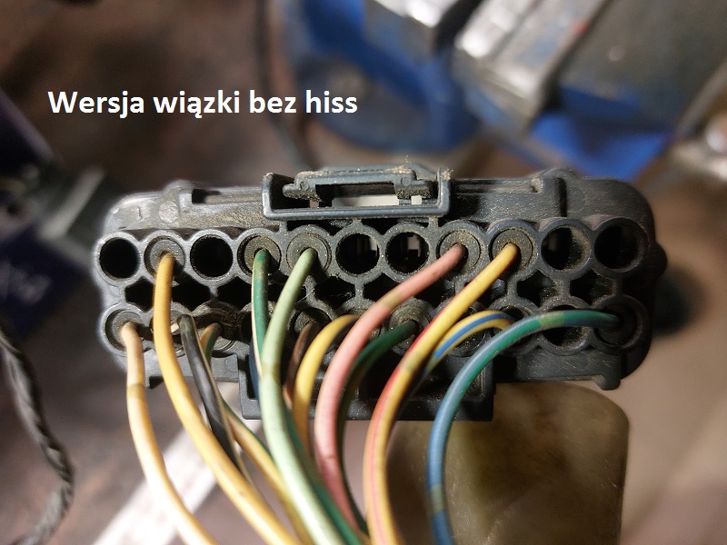

Takie moduły są na Allegro. Trzeba się upewnić, że jest to wersja bez hiss. Te wersje można rozpoznać też po samej wiązce. W wersjach bez immo jest mniej kabelków. Rozwiązanie jest sprawdzone na dwóch modułach i kluczyku bez transpondera.
Pozdrawiam T.
Wiązka w wersji bez hiss.
Podłączenie modułu.
Podłączenie modułu.
