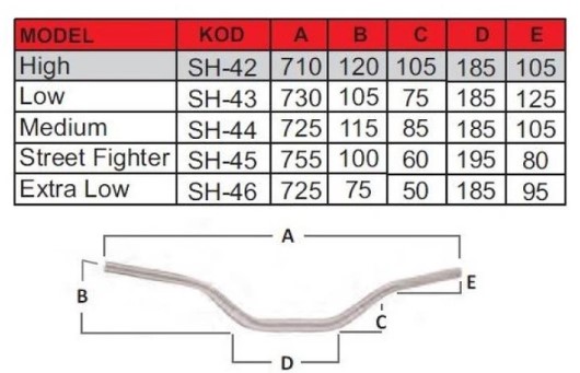

witam,
chciałbym odświeżyć temat kierownicy. Miałem ostatnio wątpliwą przyjemność spotkania z asfaltem, która niestety skończyła się krzywą kierownicą. Chciałbym kupić kiere TRW (oryginalna niestety trochę za dużo), ale na aukcjach spotkałem takie oto tabelki jak z załącznika. Niestety swojej kierownicy nie pomierzę bo dostała w d... w necie jakoś też nie znalazłem takich info.
Czy byłby ktoś tak uprzejmy i podał wymiary swojej kierownicy w Varadero 1000?
Pozdrawiam Dario

Jeśli przypomnisz się jutro około godziny 18-19 (wiadomość prywatna) to pomierzę

Z ciekawości poszedłem do garażu.
Pomiary zamontowanej na motorze kierownicy wychodzą .... dziwnie...???
(ze względu na brak możliwości przyłożenia miar bezpośrednio do kierownicy i jej pochylenie względem pionu)
Więc:
A 750 mm
B 140 mm
C 130 mm
D 200 mm
E ???
Jedynie wymiar A i D są w miarę zbliżone do rzeczywistych.
Dokładność pomiaru (jak w budowlance +/- 2 cm
