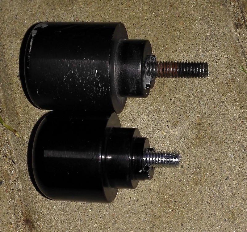

Ja kupowałem takie ciężarki (u innego sprzedawcy ale wyglądają na to samo) ale odesłałem - odstawały u mnie o jakieś 3 mm.
Mają dodatkowe podtoczenie, którego nie miały moje stare.
Na foto u góry oryginalny ciężarek.
Są krótsze od oryginalnych no i znaczna różnica w wadze. Oryginalny waży ok 180g.
Mam Varadero z roku 2008.

A czy udało ci się kupić pasujące ?

Nie kupowałem - ogarnąłem te co miałem i jest OK.
Zobacz jakie masz i popatrz na foty sprzedawców - szukaj też w opisach innych modeli Hondy np Africa Twin...
