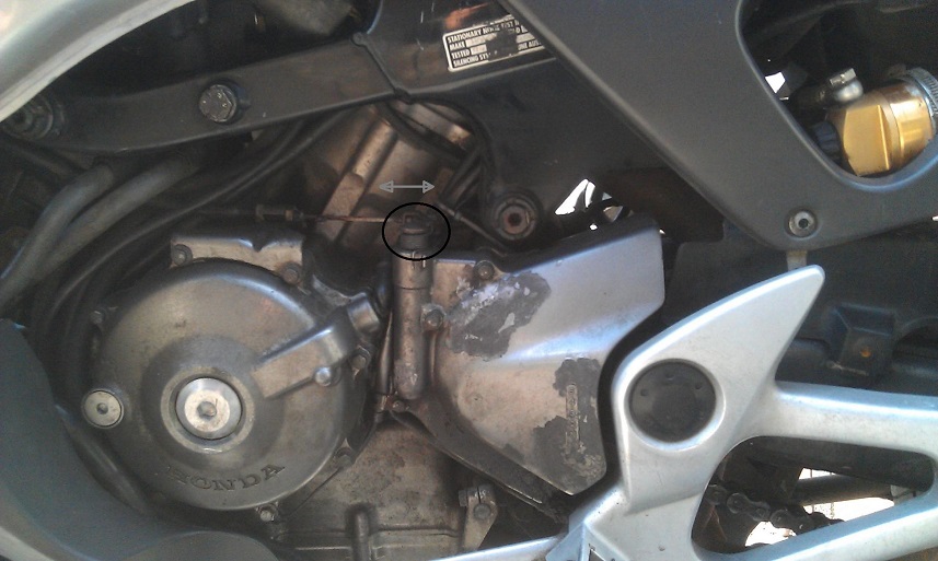

Panowie taka sytuacja nastąpiła. Poszukuje Varadero 1000 z pierwszych roczników- wiadomo moto nie młode wiec i awarii należy się spodziewać.
Spodobał mi się jeden motocykl ale ma jeden mankament- posiada luz na wysprzęgliku, na elemencie zaznaczonym na rysunku.
Luz jest tak jak narysowana strzałka- czyli w kierunku w którym ciągnie linka. I to dość spory luz.
Sprzedający nie wie o co chodzi, twierdzi że motocykl, skrzynia jak i sprzęgło pracuje idealnie, nie miałem szansy się przejechać i zweryfikować bo nie wziąłem gotówki więc nawet nie proponowałem.
Zaznaczam że nie chodzi o luz na klamce sprzęgła tylko na samej dźwigni wysprzęglika w silniku. Linka naciągnięta, nie połamana.
Spotkał się ktoś z czymś takim? Co może być przyczyna?
Powiem szczerze że jeśli nie będzie to jakaś wielka awaria i po przejechaniu się będzie OK to prawdopodobnie kupię ten motocykl.
Zapytam przy okazji- jest jakiś sposób diagnozy tych wadliwych napinaczy rozrządu?
Motocykl ogólnie zadbany i w dobrym stanie
zdjęcie nie moje, znalazłem w necie ;)
Pozdrawiam ;] :isok2:

Jak skrzynia i sprzęgło pracuje idealnie to niema się czego doszukiwać a nieduży luz na wskazanej dżwigni to jest normą.

Wlasnie tak. O ile nieduzy luz nie wzbudzil by watpliwosci, to tutaj jest on taki ze klamka jest luzna niemal w 1/2 swojego zakresu pracy zanim zacznie ciagnac sprzeglo.
Re: Luz na wysprzęgliku.
#4 Post autor: james »
Kolego, jaki jest ten luz na klamce? Powinno być około 20 mm. Jeżeli jest więcej to masz regulacje przy samej dźwigni (pod gumową osłoną) oraz na przewodzie od sprzęgła. Sprawdź czy został jeszcze zakres i tyle. Wyregulujesz u gościa na miejscu, bez narzędzi (pokrętło przy klamce). Jeśli się nie da to sobie odpuść sprzęta :)

Klamke mozna wcisnac do polowy zanim zacznie ciagnac sprzeglo. Linka oczywiscie w tym czasie ciagnie za dzwignie wysprzeglika jednak ten nie stawia zadnego oporu. Sprobuje wyregulowac tak jak mowisz :isok:

W ostateczności może być do wymiany ta część

Ew. zdemontuj sobie ten dekielek i zobacz co jest grane. Może dorobił ktoś grubszą przekładkę pomiędzy dekiel a karter z jakichś powodów, ew. sam popychacz wysprzęglika jest zużyty, ew. tłok popychacza został zgubiony. To jest raptem kilka śrub a może jest coś na rzeczy poprzez to. Sprawdzisz od razu wieloklin i zebatke.

Myłem moto często na myjni samoobsługowej, pojawiły sie luzy na klamce. Luz z czasem stawał się coraz większy a ja napinałem linkę przy aby go zniwelować. Na rozpoczęcie sezonu pojechałem normalnie ale w połowie drogi nie dałem rady już jechać - sprzęgło ślizgało się tak mocno, że nawet utrzymać prędkości 50 km/h nie dało się !! po prostu pod byle pagórek moto zwalniało obroty rosły samoczynnie (nie odkręcając i nie ujmując gazu) W panice zgasiłem, odpaliłem i nie mogę ruszyć - obejrzałem łańcuch bo pierwsza myśl, że może się urwał (?), na zgaszonym szarpałem motocyklem z wrzuconym biegiem - okazało się, że sprzęgło rozłączone jest cały czas, jedynka wbita a ja mogę na biegu motocykl pchać !! Dopiero kilka strzałów z klamki sprzęgła i po którymś razie wszystko wróciło do normy !! Mogłem jechać i nawet odwinąć gaz do końca i sprzęgło nie ślizgało się aż do czasu wrzucenia wyższego biegu (po użyciu sprzęgła) znowu moto przestaje jechać. Wrzucałem biegi w góre bez sprzęgła i d domu dojechałem normalnie.
W domu rozebrałem wysprzęglik - łożysko totalnie zardzewiało, szlam, nie obracało się, wysprzęglik po użyciu sprzęgła nie wracał do pozycji wyjściowej. Wymieniłem 2 łożyska (łącznie 60 zł) nawaliłem smaru miedzianego, przestałem jeździć na myjnie i do dziś kłopotów ze sprzęgłem i z luzem na wysprzęgliku czy klamce sprzęgła BRAK :boss:
Na 99% obstawiam te dwa łożyska a zwłaszcza górne na wsyprzęgliku, że jest do wymiany i stad ten duży luz na wysprzęgliku....

Nie tylko te łożyska załatwia myjka ale łożyska w kołach i wszystkie inne łącznie z elektryką. Lepiej już wcale nie myć motocykla niż używać myjek ciśnieniowych.
