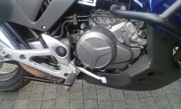

Może ktoś pomoże. Co oznacza taki wygląd pompy wody.
- IMG_20170813_180331.jpg (6.32 KiB) Przejrzano 8290 razy

https://www.fotosik.pl/zdjecie/97c307b9550339fe
Chyba to zdjęcie jest małe,takie dostałem od potencjalnego sprzedającego i trochę się boję. Napewno świadczy to o byłym lub teraźniejszym wycieku płynu. Tylko dlaczego. Sprzedający zapewnia że widział wiele varadero z podobnymi pompami. Nie są to małe pieniądze i chciałbym aby motocykl oprócz stanu technicznego cieszył również oko a nie straszył w garażu łuszczycą.

Może to oznaczać, że motocykl pochodzi z kraju, w ktorym jeździ sie cały rok a w sezonie zimowym po posolonych mocno drogach (n.p. w Angli).

Moim zdaniem ktoś malował wszystkie obudowy na nowo ,obudowe pompy wody również i pewnie farba była kiepska,wylało sie troche płynu do chłodnic i sie zrobiła taka kiszka
