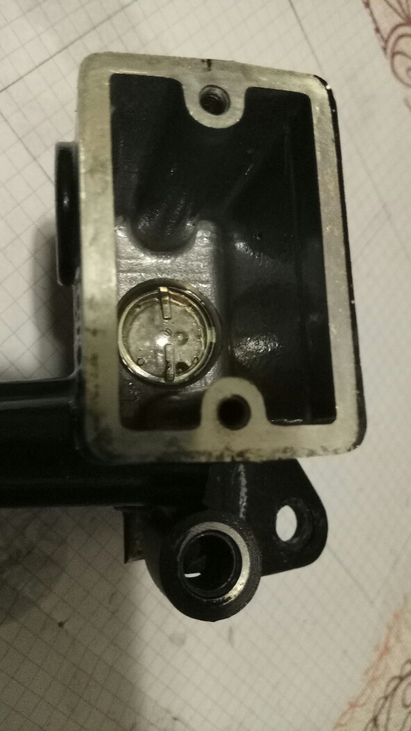

Witaj . Było dokładnie ile pisałeś że powinno być. Podejrzewam że pompa może być przytkana... Zdemontowałem ale zatrzymałem się na zegerze... Nie mam szczypeczek do ściągnięcia. Jutro dalej. Przy okazji , jak ściąga się ten plastik w środku zbiorniczka wyrównawczego ?

Nie wiem, czy da się go ściągnąć. Całość da się natomiast wyczyścić po wyciągnięciu tłoczka.
Po złożeniu układu możesz mieć problemy z odpowietrzeniem - polecam kupić strzykawkę 50 ml i wytworzyć podciśnienie na odpowietrzniku lewego zacisku.

Ok. Dziękuję. Chcę spróbować ściągnąć ten plastik i sprawdzić drożność otworu. Po tym będę chciał napełnić układ od dołu. Przetestuję ten sposób.
