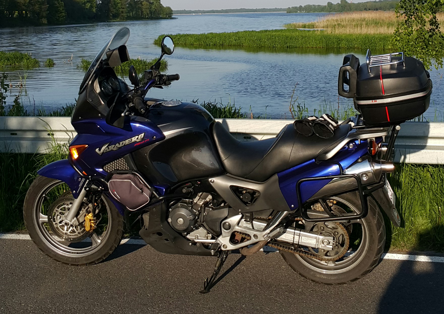

Re: Obniżenie siedzenia
Obnizenie na trojkatach robi swoja robote, jak kolega napisal kose musimy skrocic. A mit o zmianie geometrii i zlym prowadzeniu jest wyssany z palca. Mam dwoch kolegow z varanami, przejechali sie moim i nie widzieli roznicy.
- 2017-11-25 12.12.53.jpg (154.75 KiB) Przejrzano 23104 razy
Varadero XL 1000 juz jest
