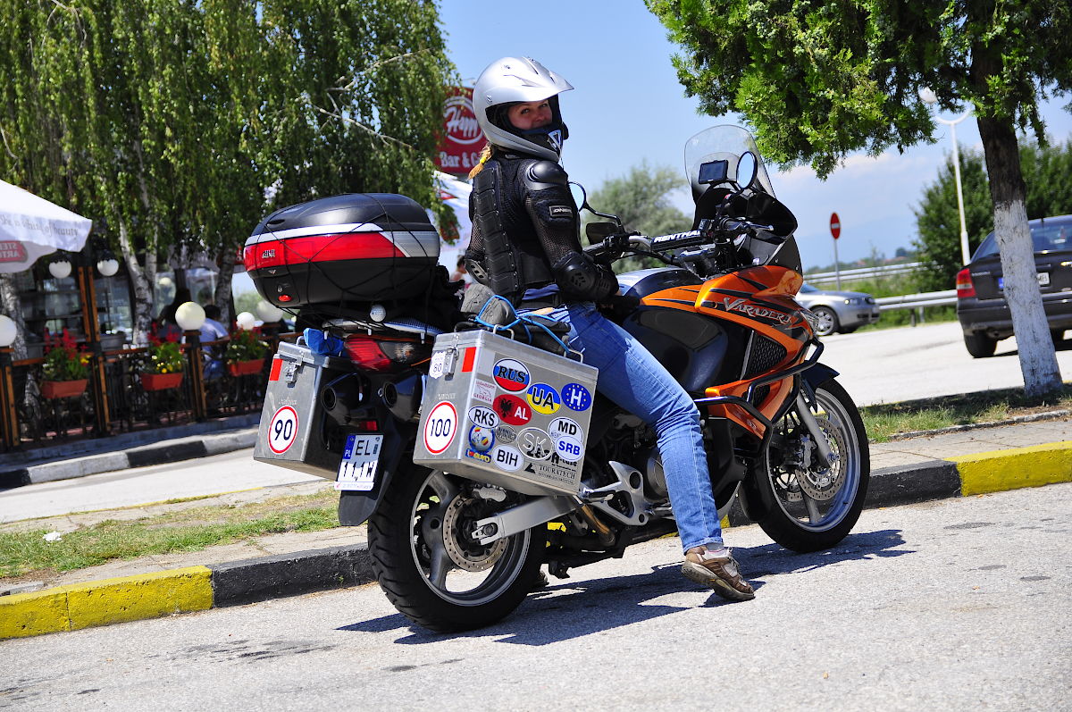

Czy ktoś przerabiał temat wymiany oryginalnych kufrów hondowskich na alu? :whatup: Eeeee tam - na pewno :isok:
Chodzi mi o to, czy da się podpasować kufry alu do oryginalnego stelaża (2009) czy też trzeba demontować i zakładać nowy?
Mam dokładnie taki sam ale bez kufrów aluminiowych:
(na zdjęciu Magdalena Mitka - podróżniczka motocyklowa - zdjęcie zapożyczone z netu w celach poglądowych :coolcop:

Mam oryginalne Hepco Beckery podobne do tych ze zdjęcia ale one były już ze stelażem. Vara dużo lepiej wygląda no i blacha to blacha, nie plastik. Obawiam się że bez stelaża nie da rady.

Wszystko się da zrobić.Potrzebna spawarka,gumówka i jeszcze parę dupereli.Trza mieć kufry i wtedy kombinować mocowanie.Swoje stelaże do givi v35 zmontowałem z oryginalnych i dl650.

Sądzę że jest to wykonalne, ale trzeba zlecić wykonanie dwóch podciętych kufrów, np takich jakie są wieszane na GS-ie.
Spróbuj pogadać z nimi: http://apduro.com/
Robią b.dobre kufry w rozsądnych cenach

Stelaże do oryginalnych kufrów hondowskich są powyginane i dopasowywanie kufrów to bedzie "rzeźbienie".
Zamów proste stelaże z którejkolwiek firmy w Polsce i prześlij je do http://apduro.com/ jak napisał Godi. Oni Ci zrobią kufry, zamocują mocowania i bez żadnych kłopotów założysz je na moto i po temacie. Ja tak zrobiłem uzbrajając Malucha (XL125) i wyszło super. Efekt możesz zobaczyć :
http://varadero125.com.pl/?pl_varadero- ... szulera,44
Po kupnie V-Stroma zdjąłem "suzukowskie" stelaże, założyłem z Tauratecha (najbardziej mi pasowały konstrukcyjnie), przełożyłem mocowania kufrów i jest OK.
Jakość kufrów Apduro jest bardzo OK.
