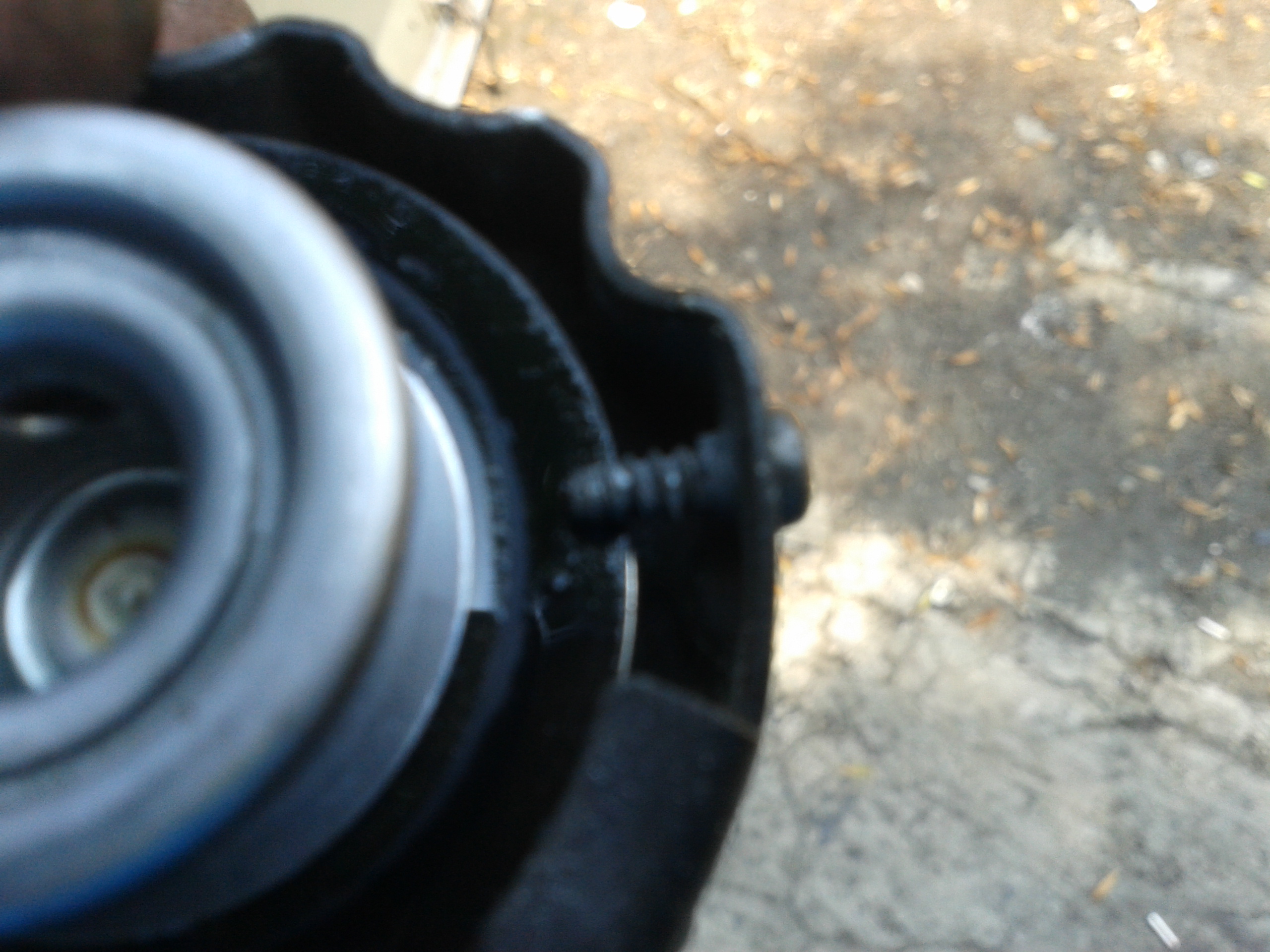

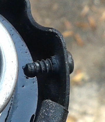

czy też macie korek chłodnicy zabezpieczony śrubką ?

#6 Post autor: michal81 »
tak, odkręcasz ją i dopiero potem korek
