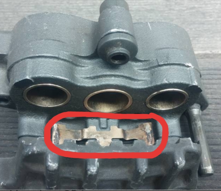

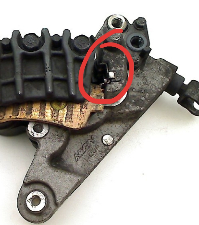

Tam oryginalnie powinna być taka blaszka sprężynowa w zacisku.. jest też taka blaszka która trzyma klocki z drugiej strony czyli z przodu zacisku, czasami przy wymianie klocków potrafi wypaść.

Takie blaszki znam doskonale z aut. Takie i podobne...
Jutro zdejmę zacisk i zobaczę :)
