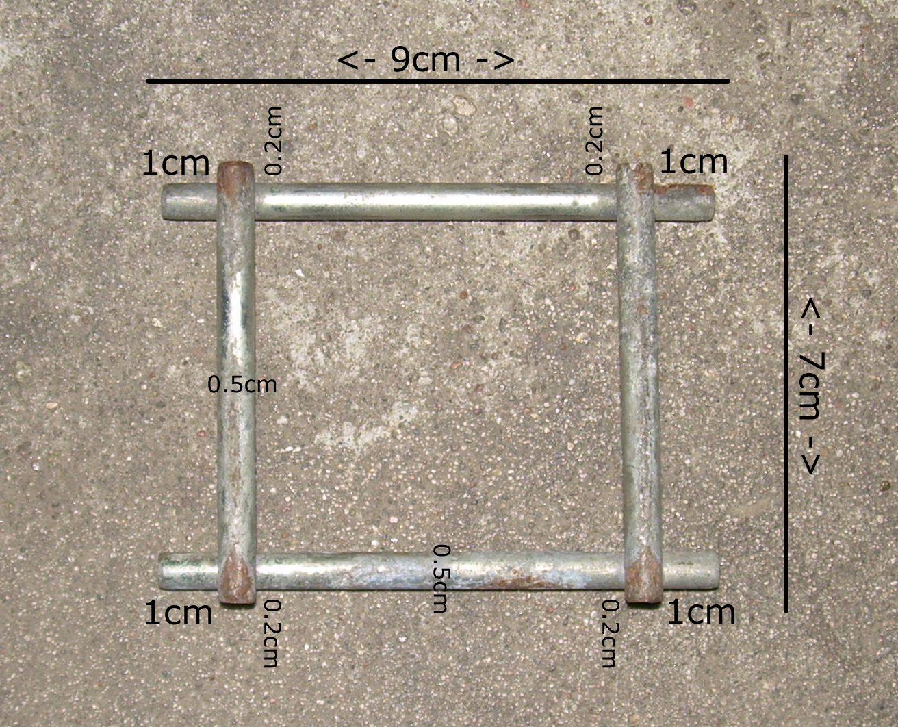

BAR, TANK BRIDGE przyrząd do zdejmowania baku????? Witam może ktoś posiada taki przyrząd mocowany jest pod kanapą od spodu taka metalowa kratka. Moja prośba mógłby ktoś podać wymiary i z jakiego pręta to jest to zrobione.

A mógłby ktoś podać wymiary tego urządzenia bo to prosta konstrukcja i można sobie odtworzyć.
Re: BAR, TANK BRIDGE ???
#6 Post autor: james »
Czy kolega tego szuka?
#Dopisane
Jak słusznie zapytał kolega tinek71, średnica pręta to 6 mm, a nie 5 mm jak wskazałem na rysunku.

Wielkie dzięki !!!!! zabieram się za robotę :isok2:
