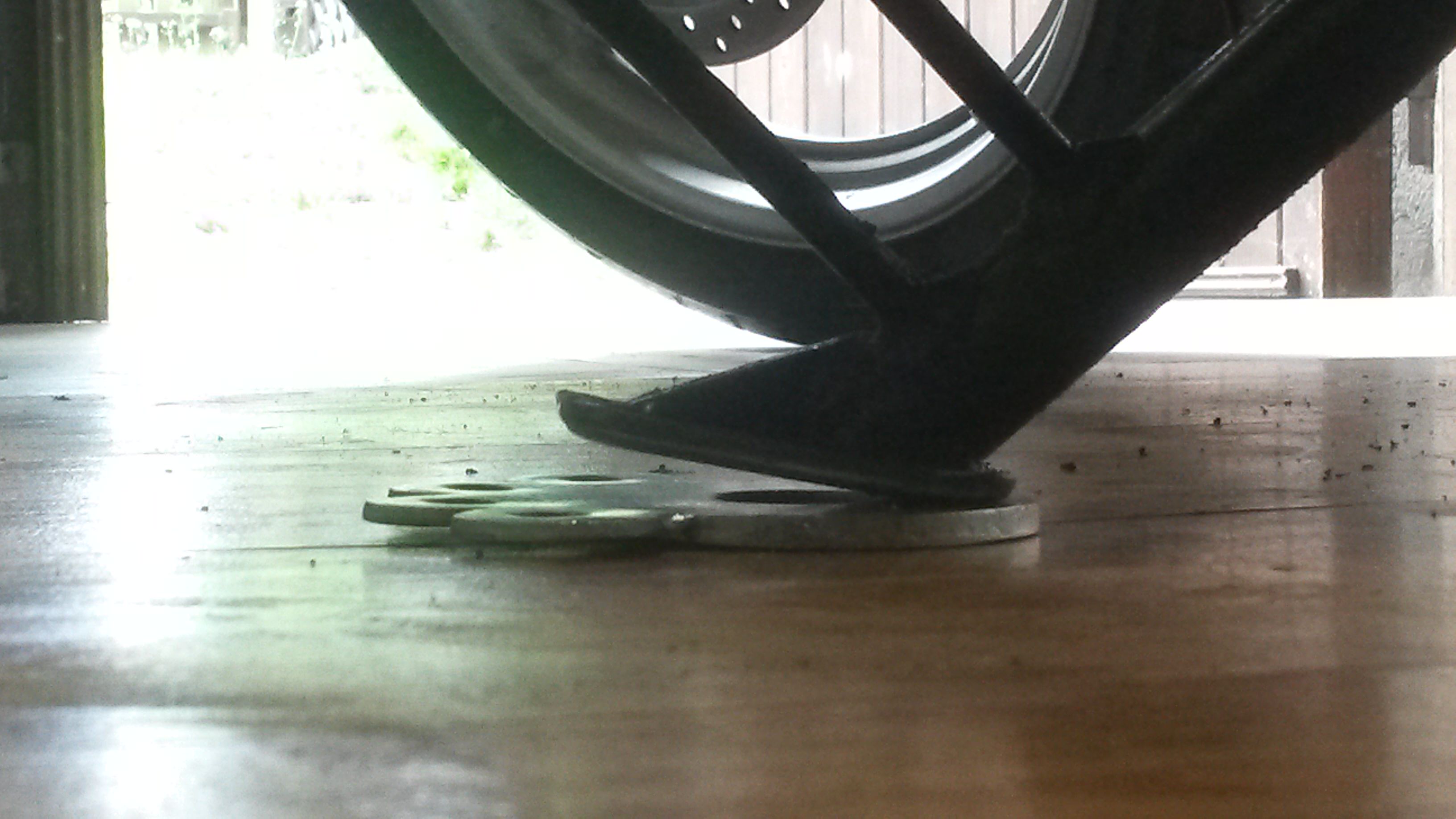

Właśnie jestem "po zabiegu" przerabiania poszerzenia stopki (poprzednie - aluminiowe - nie wytrzymało obciążeń):
(foto z fazy przymiarek)
Po spawaniu stopka "przedłużyła" się ok 10 mm.
- żadnej różnicy w "postawie" motocykla opartego na kosie.
Może zrób poszerzenie, a za razem przedłużenie stopki - 2 w 1. :hyhy:
(poszerzenie się przydaje w takim ciężkim moto :)) )
