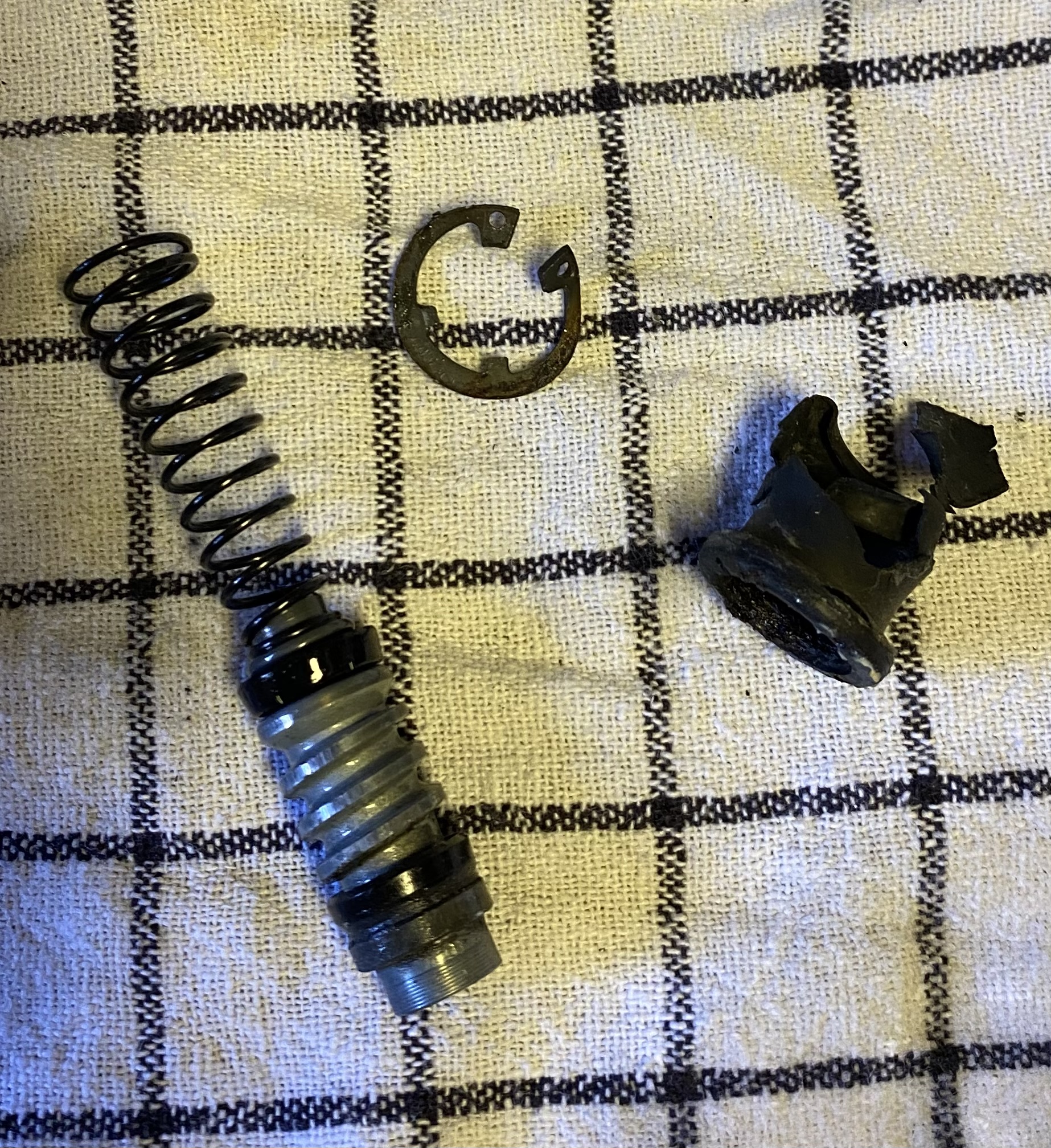

JarekS pisze:Panowie spoko, nie o to chodzi. Nie ma problemu z odpowietrzeniem. Chodzi mi tylko o to, że jesienią wymieniłem płyn i nie chciał bym musieć znowu go zmieniać. Ale chyba mi nic innego nie pozostanie. A co do samego odpowietrzania, to powiem tylko tyle, że mój pierwszy samochód to duży Fiat z 1979 r. Tam co chwile coś się rozszczelniało i trzeba było go odpowietrzać :D Ach, jak bym go dzisiaj znowu chciał mieć…

Możesz też wpompować płyn przez odpowietrznik od doopy strony, jak masz czym. Ogólnie przy wymianie tłoczka w pompie zapowietrzysz tylko nie które tłoczki, nie pamiętam ile i jeden z tyłu. Tylnego układu nie ruszaj.
Nie musisz zmieniać płynu tylko trochę na dolewkę miej. Temat ogarniesz sam , pierwsze śrubą od przewodów niech się sączy co by się pompa napełniła, póżniej przez najbliższy odpowietrznik jak najwięcej.
Re: Osłona gumowa tłoczka pompy hamulcowej
#18 Post autor: zalmen3 »
melon1968 pisze: Ogólnie przy wymianie tłoczka w pompie zapowietrzysz tylko nie które tłoczki, nie pamiętam ile i jeden z tyłu.
Nic z tyłu nie zapowietrzysz. Ręczna pompa podaje ciśnienie wyłącznie na 4 tłoczki z przodu (po dwa zewnętrzne w każdym z dwóch zacisków). Tylne tłoczki dostają ciśnienie z duala i pompy nożnej. Pompa nożna jest również odpowiedzialna za pracę środkowych tłoczków w zaciskach przednich. Układ ręczny jest całkowicie niezależny, pod względem hydraulicznym, od nożnego i duala, które z kolei mają wspólną przestrzeń hydrauliczną.

Stało się, stało się! To co miało się stać!
Wszystko już jest wymienione! Nisz q-wa mać!
I nie było z tym problemu tak jak wcześniej przypuszczałem!
Wymienione! Odpowietrzone! Trochę na rym pojechałem!
Stare poszło do śmietnika! Nowe działa tak jak miało!
Będzie z tego duża frajda! Mogę stwierdzić o tym śmiało!
