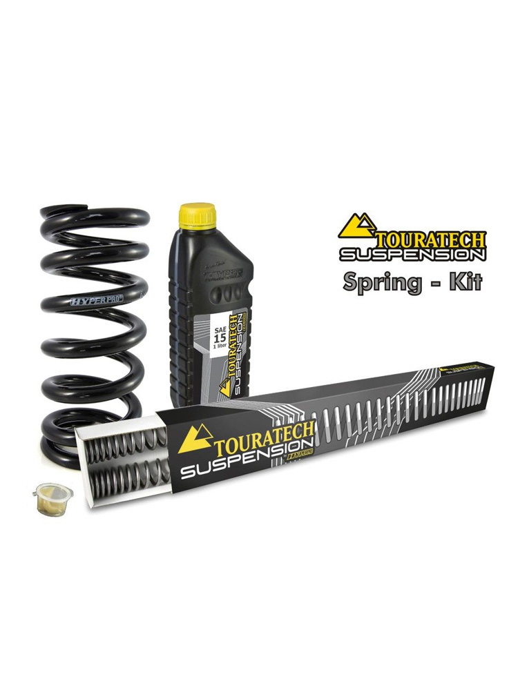

Witajcie, przymierzam się do wymiany sprężyn i przy okazji oleju w lagach (pacjent z rocznika 2007 z ABS) kupiłem zestaw touratecha, jest tam 1l oleju i z tego co wyczytałem to jest go za mało. Olej który jest w zestawie to 15W od HyperPro. Muszę dokupić taki sam do płukania i dolania tych kilkudziesięciu ml? No i kwestia uszczelniaczy, nic nie cieknie ale wymieniałem je już jakieś 5 lat temu więc wypadałoby też je wymienić prawda?
Może ma ktoś takowe sprężyny i wypowie się jak się na nich jeździ?

Ja zmieniłem w CT tylną sprężynę na progresywną i naprwdę duża różnica na plus. Z tego co pamiętam do Viadra przedniego widelca lałem 10W ale ten 15W faktycznie może dobrze robić z tymi sprężynami jeśli to progresy. Po 5latch to trzeba widelce rozebrać na czynniki pierwsze, umyć i zrobić weryfikację panewek, uszczelniacze bym wymienił .
