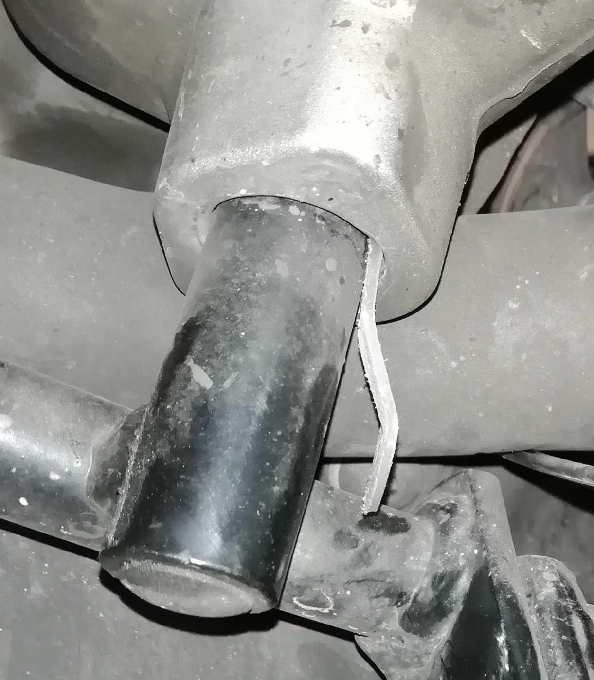

konfiguracion
Posty: 54
Rejestracja: pt wrz 27, 2019 5:30 am
Lokalizacja: Szerokość: 50.3273800° Długość: 19.0290100°
Re: rezonujace metaliczne brzeczenie
#9 Post autor: konfiguracion »
Cześć w w moim ,wiaderku sd01 coś wpadało w rezonans, i co znalazłem. W przednim cylindrze jest gniazdo-mocowanie .... w które wchodzi gmol wsadziłem doraźnie. Pomiedźy rurę a gniazdo kawałek czegoś tam, i cisza jak makiem zasiał żadnego rezonansu stukotu zwał jak zwał cisza :isok2:
Bez nazwy.png (69.07 KiB) Przejrzano 7769 razy
