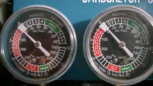

Witam , kolega na garaż przyniósł vakunometry i podpiołem je do swojego viadara a potem podpiołem wężyk domowej roboty i różnica jest minimalna .
Mogę powiedzieć że "vakunometr" domowej roboty się sprawdził obronił .
Chyba w nim założę cieńsze igły i hydrol zastąpię olejem będzie w tedy mniej wrazliwy .
W zegarach jest super bo są dławiki które się skręca .
Druga sprawa której nie wiem to różnica 20 mmHg między cylindrami .Czy tą RÓŻNICE trzeba ustawiać czy jest to DOPUSZCZALNA różnica między cylindrami .
Krótki filmik jak wygląda to na zegarach a jak na wężyku .

20 mmHg to jest różnica, która ma być ustawiona. 140 mmHg przedni, 120 mmHg tylni.

Dzięki ślicznie w końcu ktoś odpowiedział .
Tylko jeszcze tą różnice ustawia się na wolnych obrotach czy na wyższych np 3tyś.

Na wolnych ale ta różnica powinna być też na wyższych.janki5 pisze:Dzięki ślicznie w końcu ktoś odpowiedział .

Jak z tej podziałki ustalić te 140 i 120 , jak ustawię na równo to wskazówki są na końcu czerwonego pola po lewej z zewnętrzną podziałką 10.
Po zrobieniu różnicy do niecałej jednej kreski i na tym ustawieniu podpięcie tego wężykowego to różnica wysokości słupka oleju wynosi 22cm dużo.
Chodzi mi tak po głowie że jakbym ustawił na zegarach te 140 i 120 i na tych ustawieniach podpiął ten zrobiony ręcznie to można zaznaczyc wysokość słupków i puzniej tylko według niego ustawiać , tylko ni w ząb nie wiem jak na tych zegarach odczytać te wartości.

Dzisiaj objechałem kilka warsztatów i pod pretekstem zostawienia motora na synchro podpytałem mechaników i wszyscy że ustawia się na równo .Ustawię tę różnice na korzyść pierwszego ale minimalnie bo nie jestem w stanie się dowiedzieć jak to ma wyglądać na zegarach , no chyba że do Pana Hondy zadzwonię
Trzy lata jeżdziłem na równo , czytałem tez troche rad Pana MarkaP i on też stwierdził że na równo ustawione synchro to moto lepiej chodzi na wolnych i do średniego zakresu obrotów , gorzej na wyższych i trochę więcej chlapie .

Witam temat wakuometra domowej roboty który jeszcze pokazywał by różnice 20mmHg strasznie mnie męczy , przez trzy lata jeżdziłem na synchro na równo a chciałbym mieć ustawione prawidłowo czyli z tą różnicą . A nie uśmiecha mi się wydawać przeszło 300zł na wakuometr słupkowy albo 150-200 na synchro w warsztacie w którym i tak pewnie ustawią na równo (bynajmniej w tych co byłem ) . Wysokość słupka rtęci można przeliczyć na inne wartości np 20 milimetrów słupka rtęci daje ok 27,2 cm słupa wody , jakby zalać wężyk wodą dać dławiki w postaci igły i ustawić różnice 27cm to teoretycznie powinna ona odpowiadać 20mmHg . Ma to wogóle sens .
