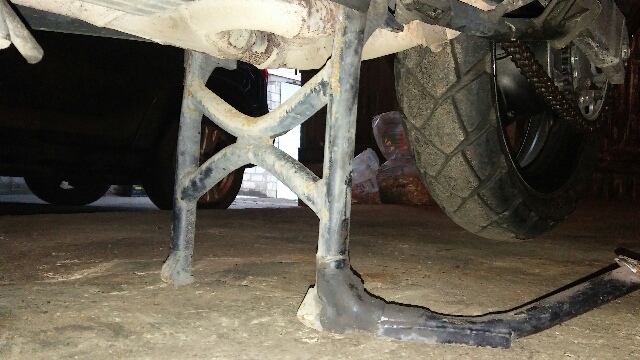

To moja stopka. Hałasuje i wk....a jakby coś w środku było luźne

na zdjęciu brak sprężyn i temu brzęczy
