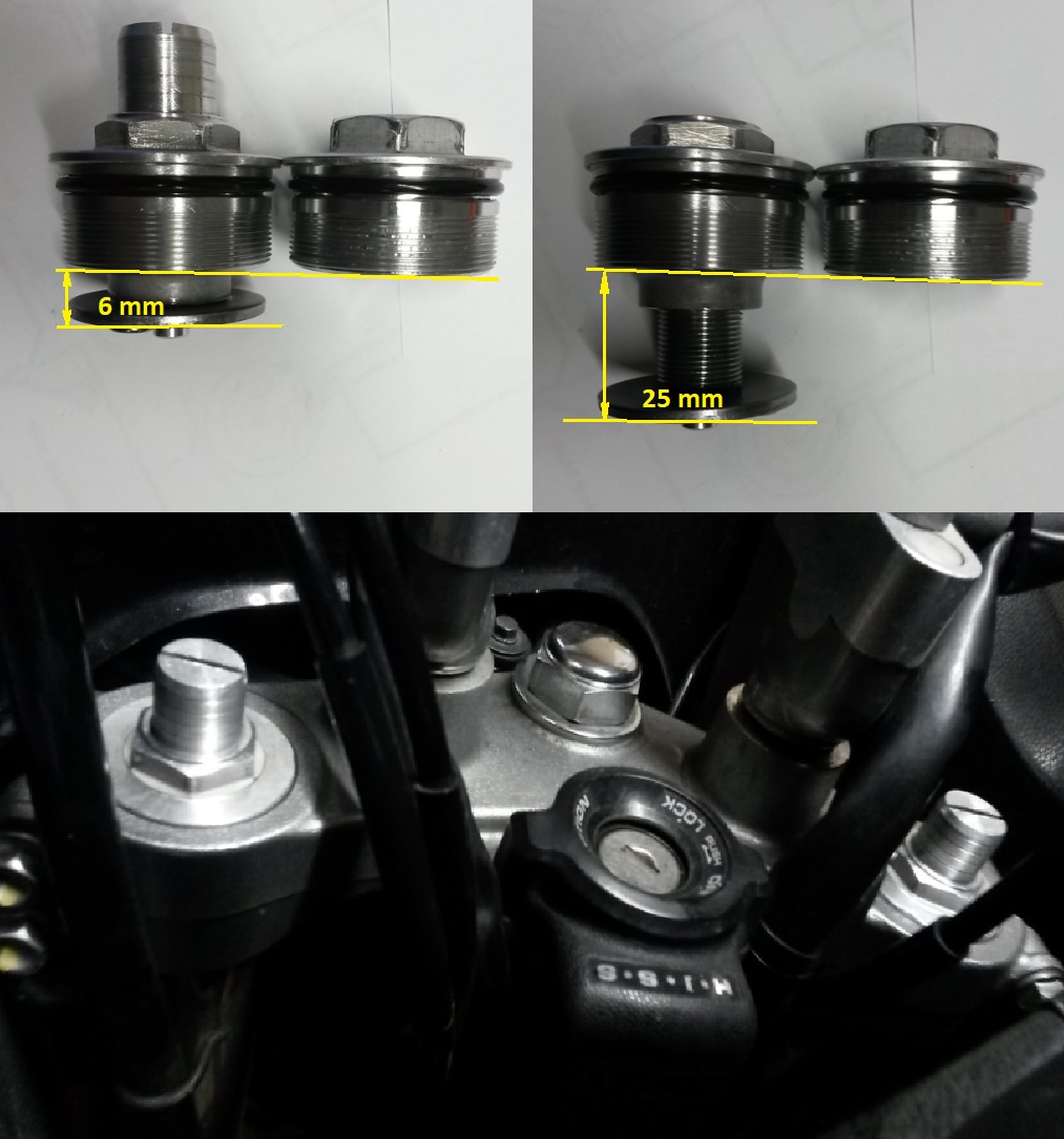

Jest trochę czasu, więc pokombinowałem z przednim zawiasem.
O ile mieszanie gęstości oleju w lagach dało (moim zdaniem) dość odczuwalny efekt utwardzenia zawiasu, to ni jak nie da się go z powrotem zmiękczyć w szybki sposób w czasie trasy. A wiadomo, że płynna regulacja to rzecz pożądana. Warunki drogowe są różne
;D ;D ;D ;D
Dała mi do myślenia sytuacja, która zaistniała w czasie przejazdu przez Zakarpacie w ostatnim sezonie.
Tamtejsze drogi są delikatnie ujmując - kiepskiej jakości :hystery: i jazda nimi ciężkim motocyklem nie należy do przyjemnych i wymaga wyjątkowego skupienia. Zamiast podziwiać piękno otaczającej przyrody człowiek wpatrzony jest w dziurawy asfalt, a właściwie w to, co po nim zostało. Całe piękno wyjazdu szlak trafił. :xyz:
Wkurw....nie sięgnęło zenitu, gdy braciak przełączył w GSie tryb na offroad i poleciał po tym syfie wierzchem, a my (Viadromaniacy) powolutku, pomalutku, boczkiem boczkiem....... i kawa wystygła.
Nic w tym złego, gdyby to był odcinek kilku, no kilkunastu kilometrów. Ale nie.... cała ta Ukraina jest dziurawa jak ser (z wyłączeniem dróg tranzytowych) i zamiast zwiedzać Rumunię, dojechaliśmy ledwo do Odessy (swoją drogą przepiękne miasto ;) [:DD] ;)
Ale do tematu.
Postanowiłem wymodzić regulację przedniego zawiasu - tył jak wiemy jakąś regulacje ma.
Najprostsze rozwiązania jak wiemy są najskuteczniejsze. Postanowiłem wymienić korki lag na takie z regulacją napięcia wstępnego sprężyny. Podeszły rozmiarami od jakiegoś Triumpha [:DD] (u majfredna są po 120 PLN)
Regulacja przedniego zawieszenia XL 1000.jpg (190.88 KiB) Przejrzano 14070 razy
Pewnie to nie załatwi sprawy idealnie, ale lepsza taka regulacja niż żadna ;D
Pytanie do kogoś, kto użytkował już motocykl z taką regulacją. Czego mogę się spodziewać?
To znaczy, czy różnice w skrajnych położeniach są jakoś bardzo odczuwalne? Nawet przy minimalnym ustawieniu sprężyna będzie "zgnieciona" bardziej od oryginału o 6 mm (przy maksymalnym - 25 mm) Czy to dużo? Ktoś coś modził w tym temacie? Ma jakąś wiedzę?

#12 Post autor: next22 »
Coś takiego miałem w CBR to ustawienie napięcia wstępnego (SAG) pod wagę motocyklisty
Tam nie odczuwałem różnicy kręcąc tymi korkami ale ja to na sportach laik jestem :) :) :)

#13 Post autor: igrek1 »
Staszek1, sezon rozpoczęty.. Jak Twoje koreczki w lagach?
Jest różnica?

#14 Post autor: Staszek1 »
Rozpoczęty. ;D
Do tej pory miałem zawsze mieszankę oleju 10W i 15W w lagach i faktycznie przy hamowaniu moto tak bardzo nie nurkowało.
Teraz (odkąd mam koreczki) to dowiedziałem się, że Hanka ma całkiem komfortowe zawieszenie. Ładnie wybiera nierówności, co przy gęstym oleju raczej powodowało wypadanie plomb z zębów. Koreczki robią robotę i są bardzo łatwo i szybko przestawialne. Fajnie się to sprawdziło w niedzielę - "pyknąłem" dookoła Śniardwy i tam trafiłem kilkunastokilometrowy odcinek szutrów i drogi z "polnych kamieni". Kilka obrotów śrubokrętem i zrobiło się "prawie komfortowo" [:DD]. Po odcinku - kilka obrotów i znów powrót do lekko usztywnionego zawiasu. Szczerze powiem, że zakres ustawień mógłby być jeszcze bardziej na "soft", tak aby optymalne ustawienie było w połowie zakresu, a jest na prawie wykręconych korkach.
